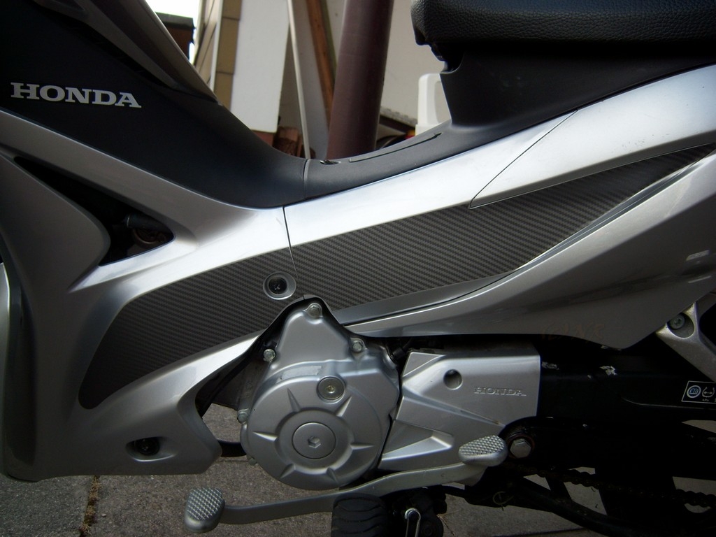

Re: Lack blättert ab
Ich hatte zwar kein Lack-Problem, aber mal Lust etwas zu ändern.
Folie kann da auch helfen. Vorher mit Nassschleifpapier bearbeiten.
Einmal Honda, immer Honda
Das schaut saustark aus !!!
Am Eck vorne (Foto 2) dürfte ich jedoch Probleme mit einer Folie bekommen, weil es eine konvexe Fläche ist.
