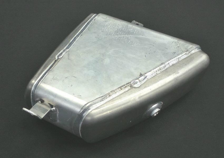

Wurde der Tank von der Schwalbe schonmal erwähnt?
Finde ich ganz nett mit 6-7 Litern, für den Durchstieg. :)

Ja, hübsch, hab ich auch im Auge.

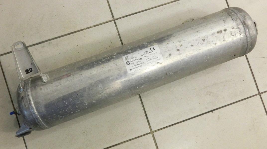

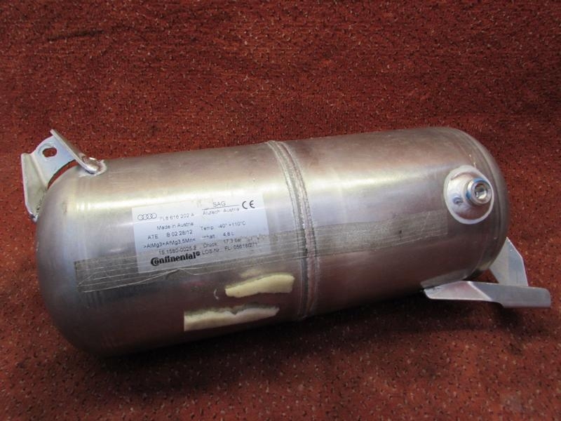

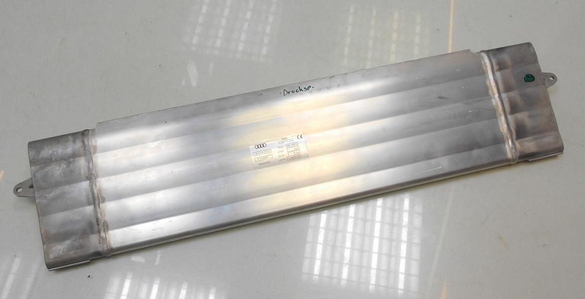

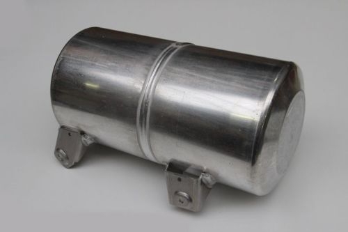

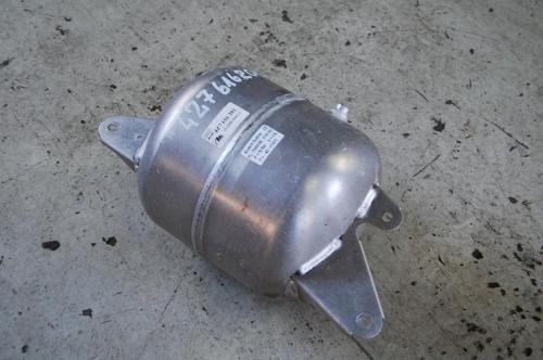

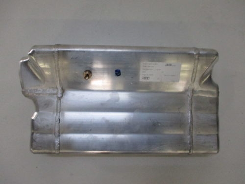

Druckspeicher von Luftfederungen sind auch recht interessante Bauelemente, die liegen meist so um die 5 Liter Volumen und sind relativ günstig zu haben.

Klasse Behälter.
Da lässt sich unter dem Topcasehalter bestimmt was anbauen und mit Fallbenzin in den Haupttank weiterleiten.
Ein Alu Tankstutzen mit abschließbarem Deckel und Be/Entlüftung müsste noch angeschweißt werden.

Beim Forstinger oder aehnlichen Shops gibts Benzinkanister mit 5 Litern Inhalt fuer 3 bis 5 Euro. Und die haben eine TUeV-Genehmigung als dauerhafte Benzinbehaelter was fuer die Druckspeicher wohl kaum zutrifft. Wiegen auch nur einen Bruchteil. Da aus Plastik, sind Anschluesse und so wahnsinnig einfach zu realisieren, einfach Kleben. Bei den Metallbehaeltern aber...
Gut, wenn man den Plastikkanister bis ganz oben vollmacht und dann in der prallen Sommersonne stehen laest, da kann es schon eine unliebsame Ueberraschung geben, so was wie Bumm-Pschttt, der Druckbehaelter schert sich da kaum drum.
Die Idee war schon gut, das nicht in Abrede.
