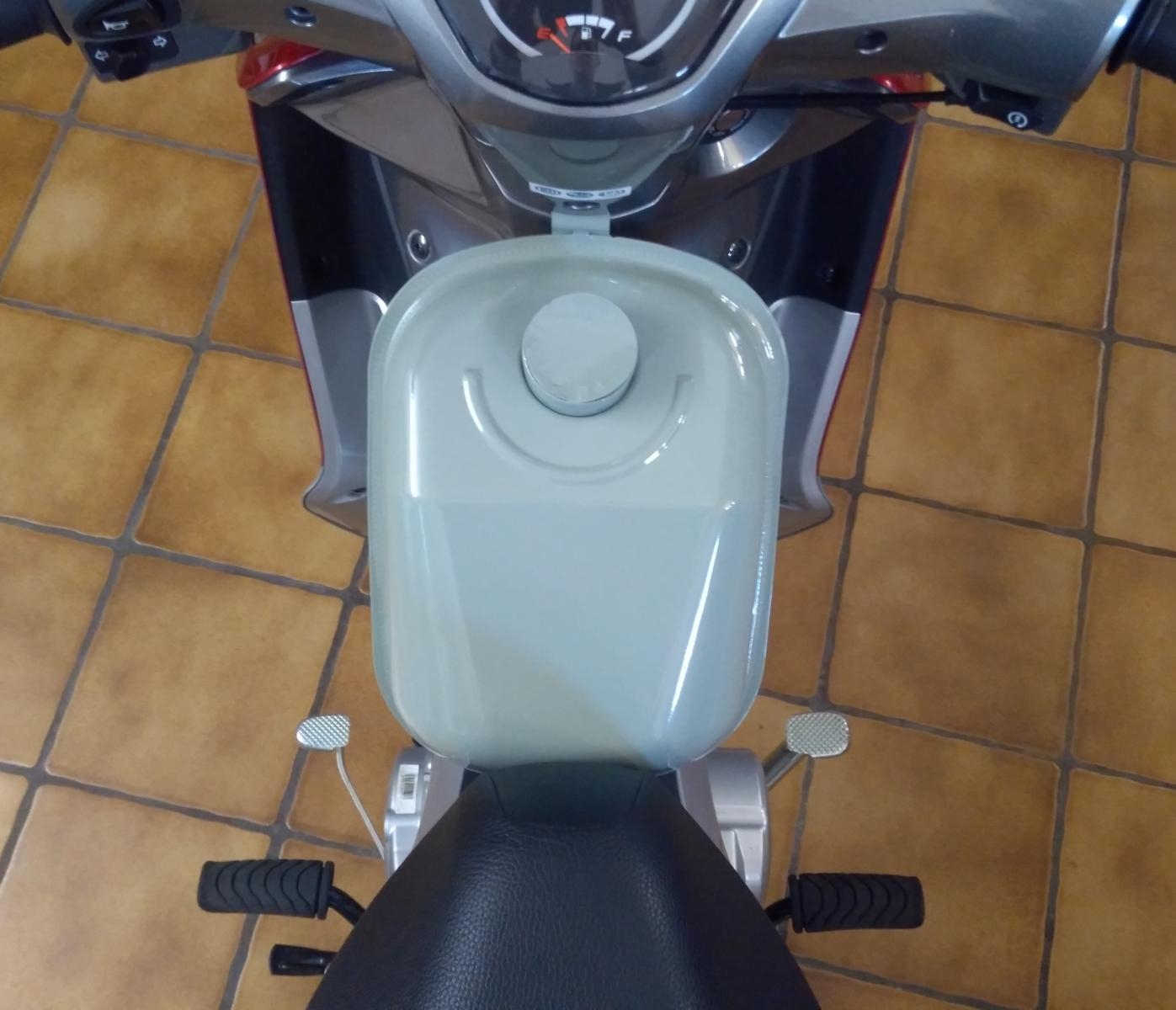

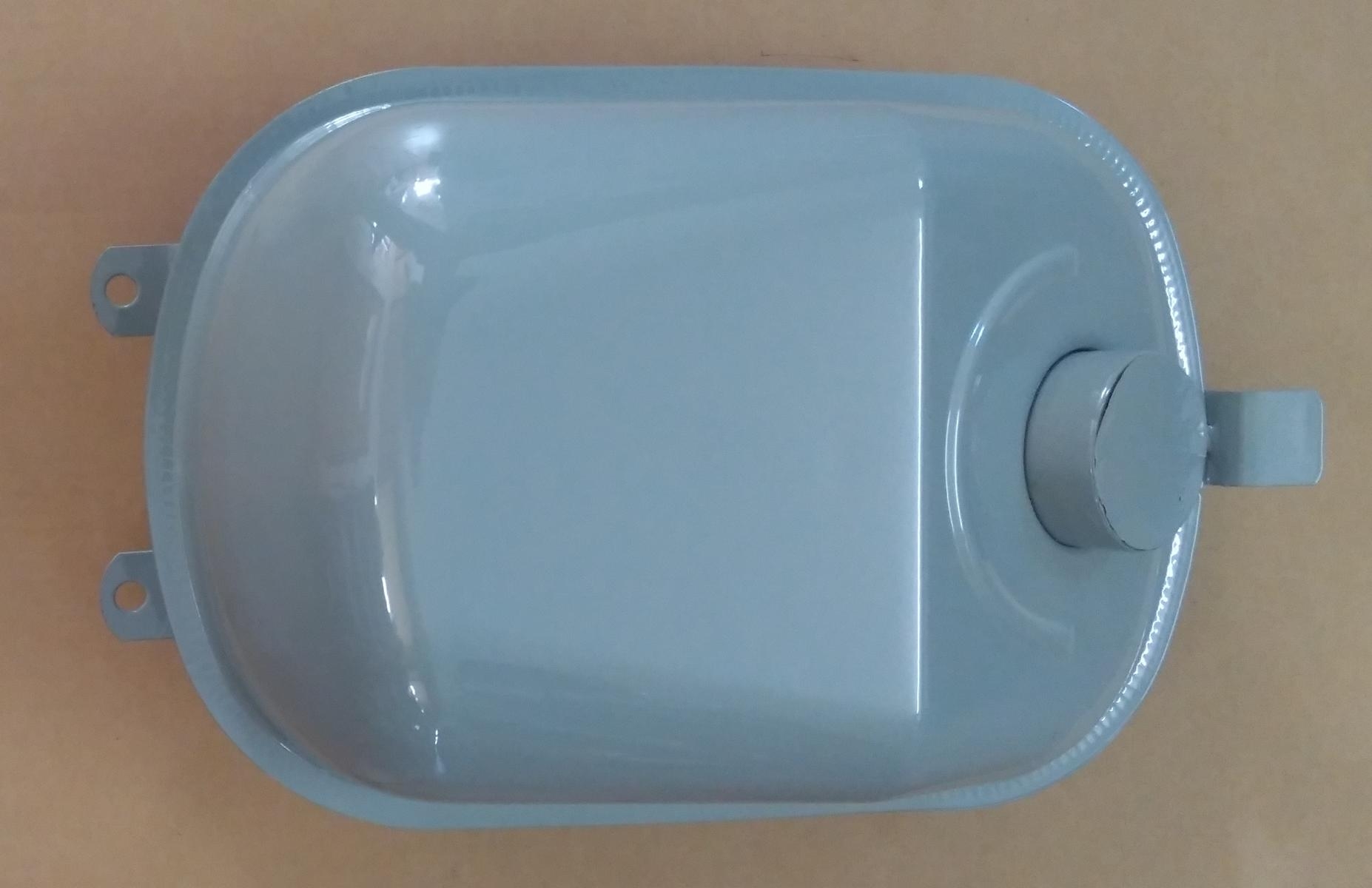

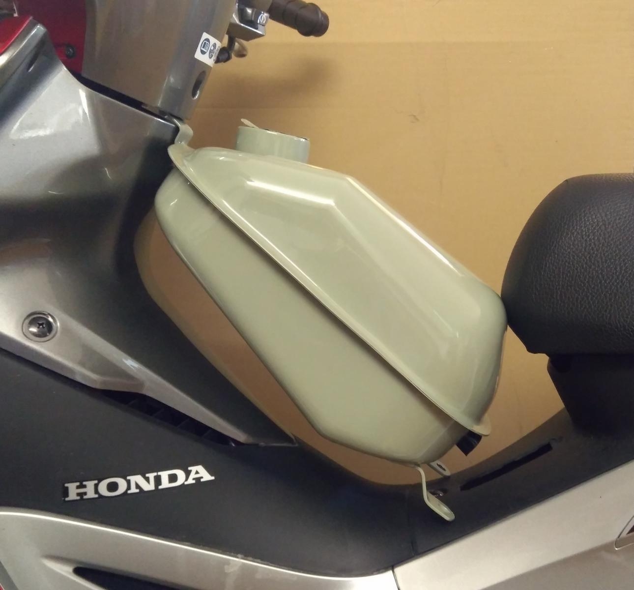

Heute konnte ich endlich den Schwalbe-Tank in die Wave reinhalten, sind recht enge Platzverhältnisse.
Ich sehe zwei Möglichkeiten:
1. Die drei Befestigungslaschen abnehmen und den Tank auf einen schlanken Rahmen schnallen.
2. Mit den Befestigungslaschen durch die Verkleidung gehen.
Der Tank würde dadurch jeweils etwas tiefer kommen, leicht nach links gedreht werden, das ergäbe perfekte Winkel oben und unten, die Sitzbank könnte voraussichtlich mit leichtem Widerstand komplett geöffnet werden.
(Mit dem vorhandenen Auslauf kann der Tank wohl auch bei der Schwalbe nie restlos entleert werden. Ergibt rd. sechs nutzbare Liter?)
Was meint Ihr dazu? Konstruktive Kritik? Ist der Schwalbe-Tank im Durchstieg eine Sackgasse?
Ein Zusatztank über dem Rücklicht ist bestimmt einfacher zu realisieren, aber mir wäre ein schlankes Heck lieber.

Ah, ein Macher, sehr gut. Hab vorhin mal mein Helmfach genauer vermessen. Es war ernüchternd. Bekomme einen zylindrischen Tank maximal mit den Außenmaßen 17cm Durchmesser x 17cm Höhe rein. Volumen ist pi · r² · h da komme ich auch max 3,8l, also realistisch 3 Liter
Dein Tank gefällt mir. Mal abgesehen von den außenliegenden Blechfalzen, da ist der vom Kreidler Flory eleganter.
Aber du tust dich mit den Laschen bei der Montage leichter. Ich würde die unteren Laschen auf ein stabiles Stück Blech führen, das quer auf der mittigen Verkleidungsschraube liegt. Also die Schraube raus, was längeres suchen. Beilagscheiben drauf, Blech mit Loch drüber, etwas der Rundung anpassen, dann kommt der Tank tiefer und dann neue Schraube und rein. Dann brauchst nichts an der Verkleidung machen und du bist auf einer Originalbefestigung am Rahmen. Sollte stabil sein. Oben reicht dann evttl. eine Schraube durch die Verkleidung. Sollte halten.
Achte darauf, dass du die Sitzbank
Gespannt bin ich auf deine Anschlussvariante
