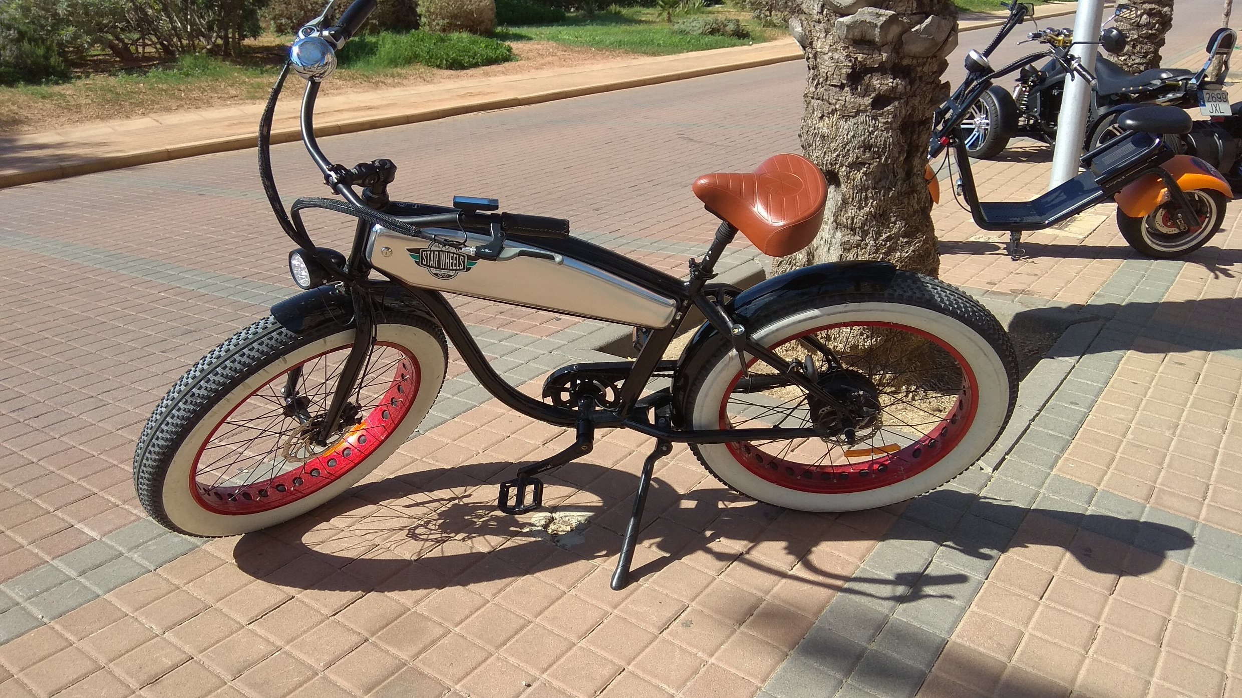

Re: Pedelec-Eigenbau
Ebenfalls heute an der Playa de Palma gesichtet....ein schicker Beach Cruiser
