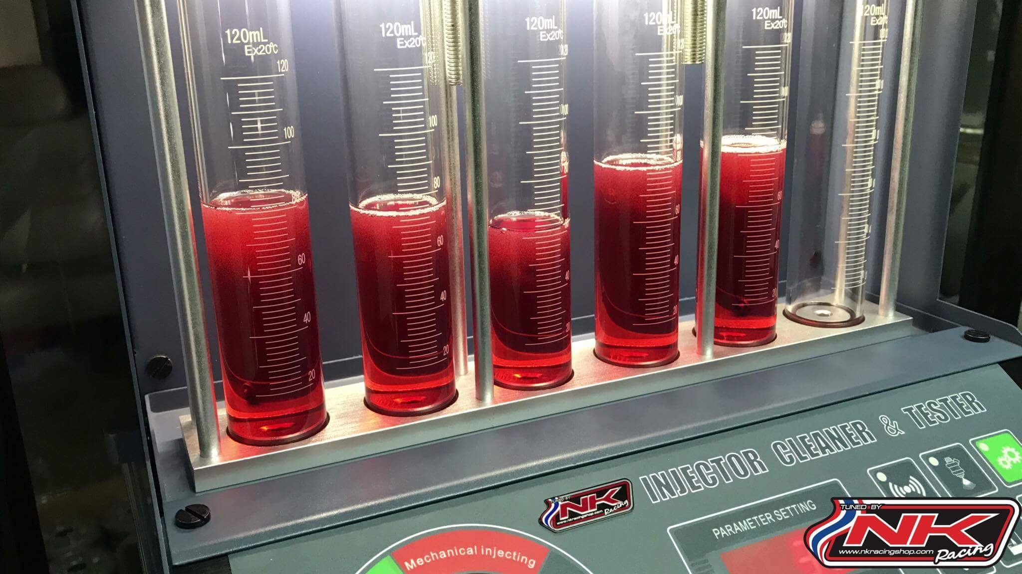

Bzgl. EV
Hier mal ein paar Infos zur Durchsatzmenge.
Für alle die damit ein wenig rumspielen wollen.
Einspritzmengen der Düsen
Wave (W110i) 87ccm
MSX 90ccm
Click(125i) 115ccm
PCX (150i) 145ccm
Ausgelitert hier an der Maschine
BTW: Ich fahre z.Z. 17/35 120/9000
