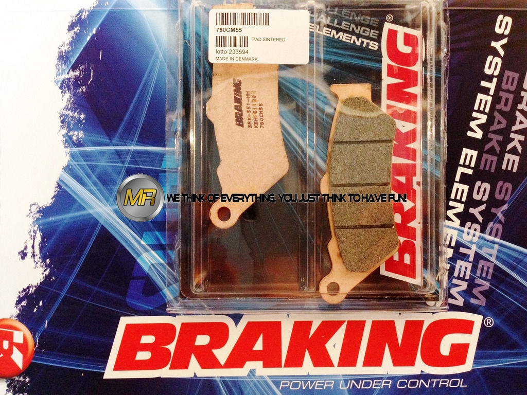

Hey, die feinen Testsieger Braking Bremsbeläge direkt vom Importeur :up2: :superfreu:

Absolut Positiv !!
die Beläge liften die älteren Brembo Bremsen auf ein super Niveau.
Den Ausschlag hat Bastls Meinung gegeben der sie schon öfters in diversen Bikes verbaute.
Die befürchtung das es "quietscht" ist auch nicht eingetreten,
die Beläge hat aber auch BOSE eingebaut, auf der Rückseite mit einem speziellen Spray behandelt,
IGN durfte nur Werkzeug reichen.
IGN ist bestimmt nicht der schnellste, aber auch kein Grobmotoriker auf der Bremse.
Anyway, Ich liebe es mit nur einem Finger am Anker zu ziehen... :prost2:
Die Profis können das sicher besser beschreiben...
Urteil IGN: Genial
