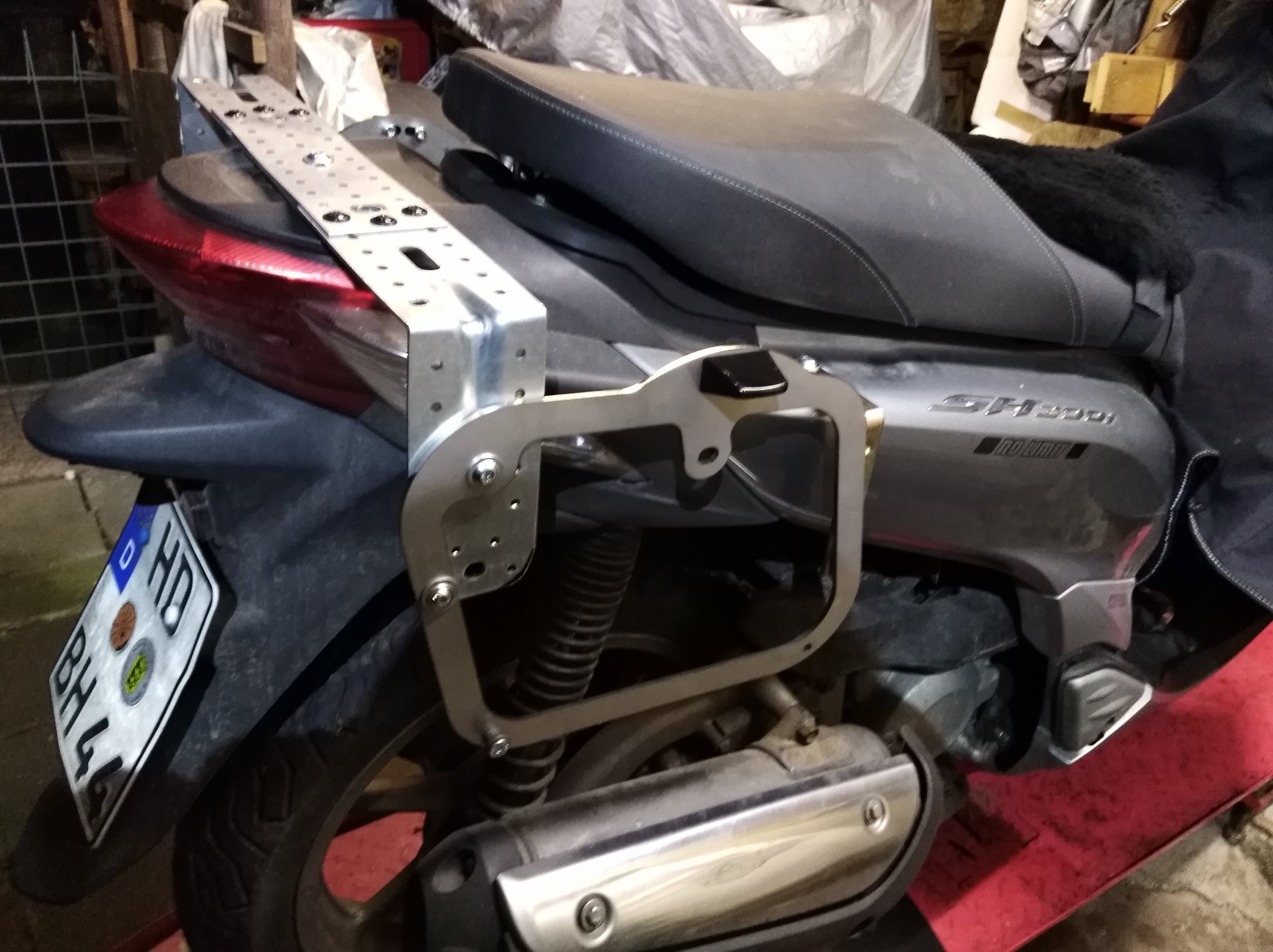

ich gehe mit dem Thema Seitenkoffer am SH 300 schon lange schwanger, jetzt habe ich es wieder auferstehen lassen.
Im Herbst war ich ja beim OST, da hat mir Reinhard von meinem flachen Givi-Monokey-Träger
eine Schablone gezeichnet und diese in der Laserei seines geringsten Misstrauens aus VA-Stahl lasern lassen.
Kappa-Koffer E21 habe ich mir über Kleinanzeigen günstig gekauft.
Heute habe ich mit Winkel und Facheisen (alles Baumarkt-Artikel) angefangen einen Kofferträger zu basteln.
Am Roller wird nicht gebohrt oder irgendwas weg geraspelt oder gefräst, alles bleibt wie es ist.
Als Aufnahme für den Träger habe ich die drei Punkte für den Top-Case-Halter genommen.
Hierzu sind U-Scheiben erforderlich, damit kein Befestigungswinkel des Trägers an der Verkleidung schrammt.
Der T-C-Halter kommt dadurch 12mm höher, dadurch sind lediglich längere Schrauben erforderlich.
Allerdings wird die ganze Fuhre natürlich breiter, weil die Koffer Bauart bedingt wegen des Luftfilters ziemlich in die breite gehen.
Auch muss man ein Einfedern der Schwinge mit bedenken.
Alles in allem kommt der Roller mit Koffer auf eine breite von 92 cm.
Damit kann ich leben, auch mit den negativ veränderten CW-Wert.
Die nächsten Tage werde ich noch ein paar Kleinteile kaufen, einiges Lackieren und dann ist der Kofferträger fertig.
Mein Weihnachtsgeschenk an mich.
Mein Weihnachtsgeschenk für Euch, ich werde Fotos reinstellen.

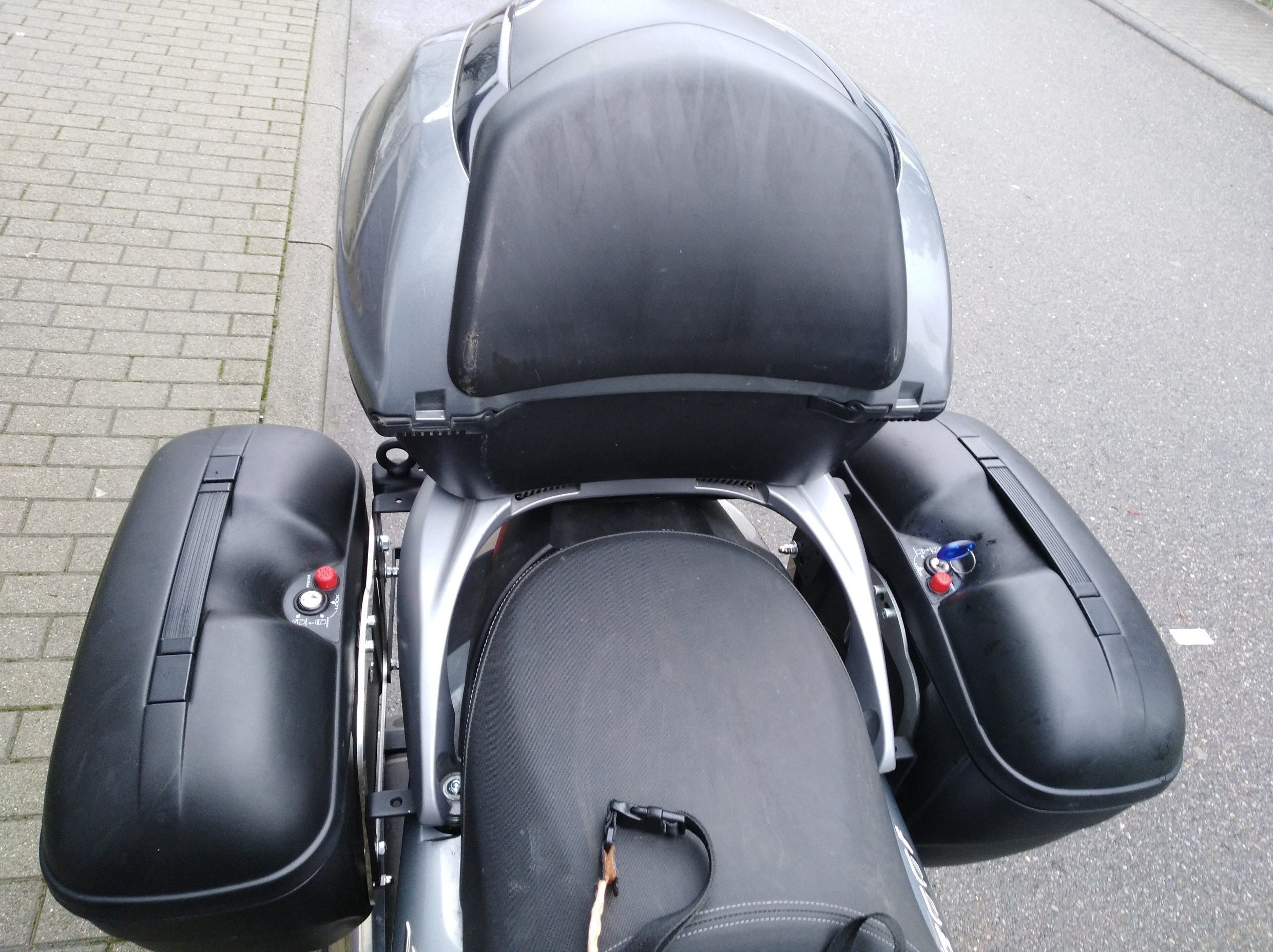

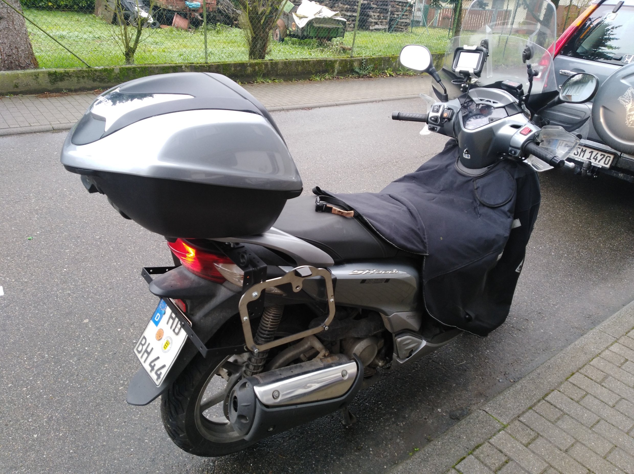

gestern habe ich die Träger-Halterungen schwarz lackiert
und heute dran geschraubt.
Ich bin zufrieden, auch mit der Breite.
Der Roller passt noch durch das Gartentor.
Beiträge: 7810
Re: Seitenkoffer für den SH 300
Klasse Palü,
was nicht dran ist wird konstruiert und gebaut
" geht nicht gibt's nicht "
Gruß Karl :up2:
Das sind doch die Ex-Koffer von Jayne ?
so blind kann IGN gar nicht werden :respekt: ...
Beiträge: 8752
Gefällt mir sehr gut :up2:
Kompliment :prost2: :prost2:
Beiträge: 7338
Klasse! trotz Koffer noch erstaunlich schlank geblieben! :shock: :up2:
