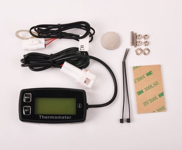

leider wie bei KOSO keine externe Stromversorgung,
die Jungs setzen auf Plug und Play, jährlichen Batteriewechsel.
Der im Bild überwiegend verdeckte Messaufnehmer vermutlich aus
seltenen Erden der unter die Ölablasschraube geklemmt wird macht wohl
mindestens 50% des Preises wie bei einem Plattenspieler.
LOGO, Öltemperatur ist bei einem luftgekühlten Moped schon wichtig,
wichtiger ist natürlich das Resultat der Messung :prost2:.

https://de.aliexpress.com/item/Runleade ... 573.cYaBMx

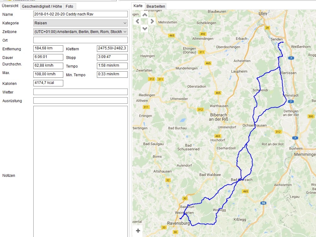

*: Komme grad vom Eishockeytraining in Ravensburg zurück. Wegen Sturmwarnung hab ich das Auto genommen und dabei das Blaupunkt Motopilot 43 in der Jayne-Konfiguration navigieren lassen. Max 100km/h, sehr kurvig, kurze Strecke, Ortsdurchfahrten vermeiden etc ich weiß es nicht ganz genau, egal. Irgendwann kam auch ne komische Fehlermeldung wegen einer GOCSDK_PROCESS.exe Aber das Teil hat tatsächlich exakt dieselbe Strecken genommen, die ich nach unzähligen Fahrten für mich als die Traumroute erkoren hatte. Den Rückweg hab ich etwas variiert. Einfach mitten in einer Ortschaft mal abbiegen und das Ding rechnen lassen
Muss mich noch in die Programmierung einarbeiten, aber momentan behaupte ich: Das Ding kann was.

Super Anzeige, 4174 kcal. Da weisst Du gleich das Du n Schnitzel mit Pommes tanken musst/kannst. Der Spiegel schaut ja schon etwas mitgenommen aus.
