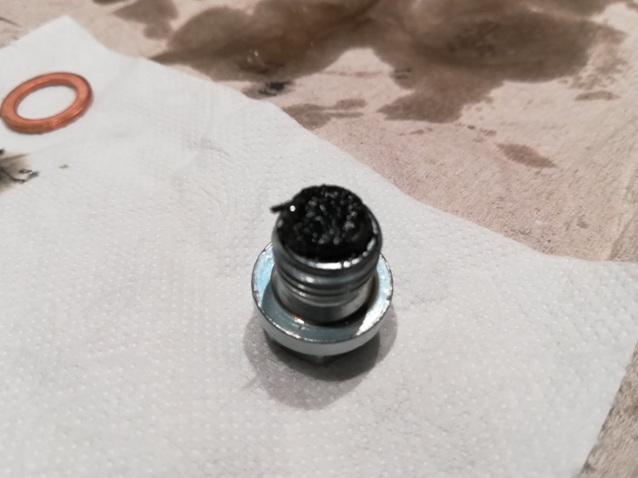

Es gibt einen Thread mit Bildern aber die Suche hat mir nicht geholfen.
Mache dies nur falls Interesse besteht, kann sonst gelöscht werden.
Fakt, Wave mit 3tkm gekauft, bei ca 3200km auf Kellerharrer magnetischer Ölablassschraube gewechselt, inkl neuem Motul 5100.
Bei 4tkm, das Öl war immer noch fast neu, der Rotz am Magnet für die geringe Laufleistung übel.
Zudem, der Magnet zieht die Partikel so übel an, da muss man schon sehr oft abwischen bis der Schmodder halbwegs weg ist. Fazit, würde das Zeug vom Magnet im Ölkreislauf herum schwirren, Prost Mahlzeit, die Zentrifuge hat dadurch definitiv weniger Arbeit.

Gar keine Probleme gibt es da, nur in der Theorie und verbreitet über die unendlichen weiten des Netzes.
Genau der gleiche Quatsch wie mit der Kupferpaste.
Da passiert ziemlich genau gar keine Korrosion, auch wenn das theoretisch so sein sollte. Die Hersteller nutzen selbst als Originalteil Kupferdichtringe an Alumotorteilen, auch wenn Honda das bei der Ölablassschraube nicht tut.
Es gab auch genug Hondamotoren, die ab Werk an div. Stellen Kupferdichtringe in Aluteilen hatten.
Also alles gut, da passiert gar nichts.

Ich mag die Dinger ja, bei magnetischen Ölablassschrauben ergibt sich aber natürlich die Frage:
"Wieviel von dem was als Peke am Magnet kleben bleibt, wird sonst, wie ja auch die nicht magnetischen Bestandteile, im Betrieb in Schwebe gehalten und kommt beim nächsten Ölwechsel genauso von alleine raus?"
Eine richtig schlüssige Antwort, ob das System nicht auf die immer vorhandenen Schwebstoffe ausgelegt ist, konnte mir da keiner geben.

Es geht doch nicht darum, was in Schwebe gehalten wird und dann beim Ölwechsel herauskommt.
Das ist ja klar.
Es geht darum was beim Betrieb im Motor zirkuliert.
Und das ist nunmal Motoröl mit Abrieb, von dem ein sehr großer Teil magnetisch ist.
Einzig die Kurbelwelle und Pleuel/Zylinder bekommen "gereinigtes" Öl von der Zentrifuge. Die Ölpumpe saugt verschmutztes Öl an und gibt das z.B. auch direkt so an den Kopf weiter.
Da geht es um Kleinigkeiten das ist schön klar, aber auf dauert macht Kleinvieh eben auch Mist.
Die Zentrifuge ist gut und besser als gar nichts, das ist klar. Ohne das Teil würden viele Kurbelwellen wohl nicht mal die Hälfte ihrer Lebenszeit erreichen.
Ich glaub aber auch, das die Wirkung der Zentrifuge bei Stop and Go bzw. bei Startvorgängen und kaltem dicken Öl nur eingeschränkt vorhanden ist.
Gruß Stefan

hallo Steffen,
das lange Metallteil an der Magnetschraube ist verdächtig ansonsten alles normal.
Die Magnetablassschraube von Kellerharrer ist Klasse und verlängert die Laufzeit des Motors.
Ob ALU oder Kupferdichtring ist egal, beide funktionieren. ALU ist weicher und drückt mit der Zeit ein, Kupfer ist stabiler und teurer. Vielleicht nehmen die Hersteller deshalb überwiegen ALU Dichtringe?

Das lange Teil kam mir auch seltsam vor, hat aber den Vorteil dass es zumindest ab jetzt nicht mehr in Schwebe gehalten werden muss :up2:
Zudem, je mehr am Magnet hängen bleibt, je mehr Reserve zum Mitschweben bleibt dem Öl, dass ja noch wie neu aussah, nur der redliche Geruch hatte nachgelassen.
Und die Zentrifuge sollte auch länger halten, wobei ich die bei 10tkm Mal anschauen möchte.
PS, Stefan, kannst du den Magnet bitte nicht mehr so ganz magnetisch machen, man tut sich ganz schön schwer, alles wegzubekommen :prost2:

Ich zweifle einfach mal an, daß der größte Teil des Abriebs "magnetisch" ist und ich bin mir relativ sicher, daß das was durch das Grobsieb durchgeht, nicht unbedingt dem Motor schadet.
Man muß sich nur überlegen, daß es genügend Motoren gibt, die ohne spezielle Ablassschrauben, auch hohe Laufleistungen erreicht haben.
