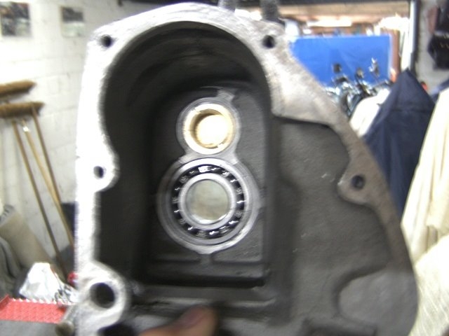

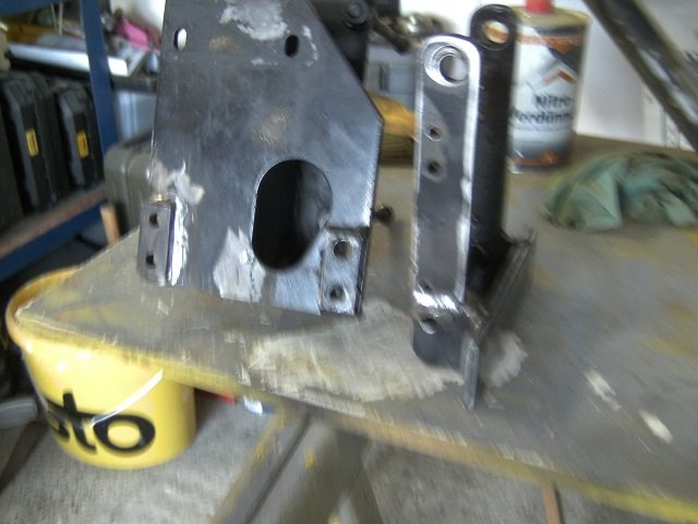

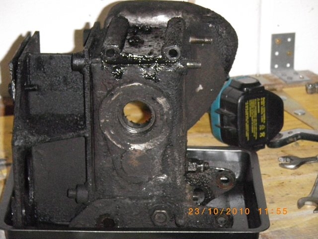

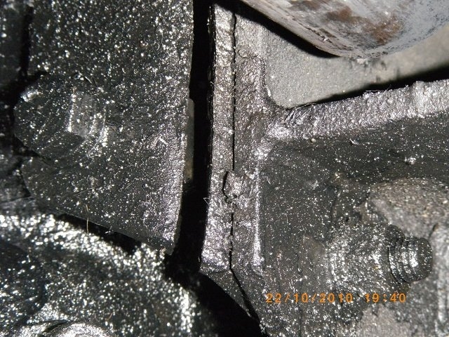

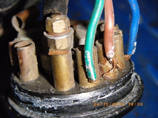

Es ist nun schon einige Jahre her als Reinhard und Dieter ihre Reise nach Wladiwostok machten und ich habe gerne bei Dieters Dia Vorträgen gelauscht. Irgend wann fragte Dieter ob ich niemanden wüsste der sein Reparaturbedürftiges Wladiwostok Diesel Motorrad haben wollte. Da uns das heißt mein Kollege Johannes und mir die Geschichte der Reise gefallen hatte und wir nicht wussten wie Reparaturbedürftig das Motorrad war sagten wir zu das Motorrad zu kaufen. Wir konnten uns natürlich vorstellen das dort so einiges hinüber war, Dieter ist eine Froh Natur und hat das Glück wo andere schon längst verzweifeln immer wieder einen Glücklichen Ausweg zu finden. So konnte er froh sein das der Strom schon abgestellt war als er in die Abgerissene Strom Leitung fuhr und der Primär Kasten mit Cola Dosenblech und Kaltmetall zu Flicken war. Als die Schrauben der Lenker Befestigung nicht mehr hielten wurden sie durch viel zulange ersetzt und Verschweißt dabei wurde das Lenkkopflager zerstört. Aber Reinhard sagt wenn bei Dieter was Abreißt steht garantiert bei der nächsten Pinkelpause einer mit einem Schweißgerät. :lol: Auch stellt er fest nach einigem Alkohol Konsum das eine Diesel nicht auf Diesel Bier läuft. :prost2: Auf dem Rückweg war Dieter bis Polen gekommen wo dann das Getriebe den Geist aufgegeben hatte .Wie wir im nachhinein feststellten war das Bronze Lager defekt so das die Getriebewellen sich verkeilten ,und auch die Motorhalteplatten waren gebrochen und mussten Geschweißt werden. Das Kettenrad lieht unter Zahnausfall von der Kette ganz zu schweigen es ist zu viel um es alles aufzuzählen aber Die Bilder sagen mehr als Worte und ich werde die Bilder der Restaurierung Posten bitte mit Antworten warten bis das der Bericht fertig gestellt ist.

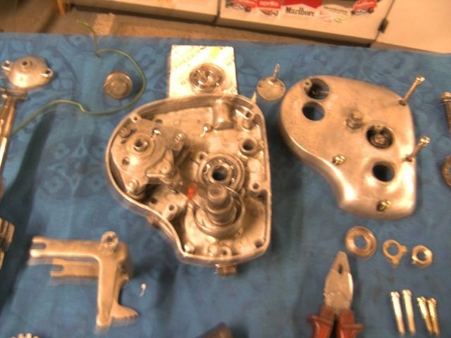

Nach dem wir das Motorrad zerlegt hatten konnten wir sagen das so gut wie alles inne Wurst war na ja immerhin ein Rahmen mit Geschichte :wein: Aber es sollte weiter gehen wir suchten alle Getriebe Teile zusammen die auf verschiedenen Kiesten verteilt waren Säuberten sie und bestellten Teile die wir zur Reparatur brauchten. Der Motor hatte keine Kompression mehr und müsste auch Komplett Überholt werden. Wir entschlossen uns dann dazu da Johannes noch einen Neuwertigen Motor hatte ihn komplett zu Tauschen das Getriebe wurde zwar Repariert machte aber noch Schwierigkeiten und wurde ebenfalls durch ein neues Ausgetauscht sowie Kupplung und Primär Kette plus Spanner.

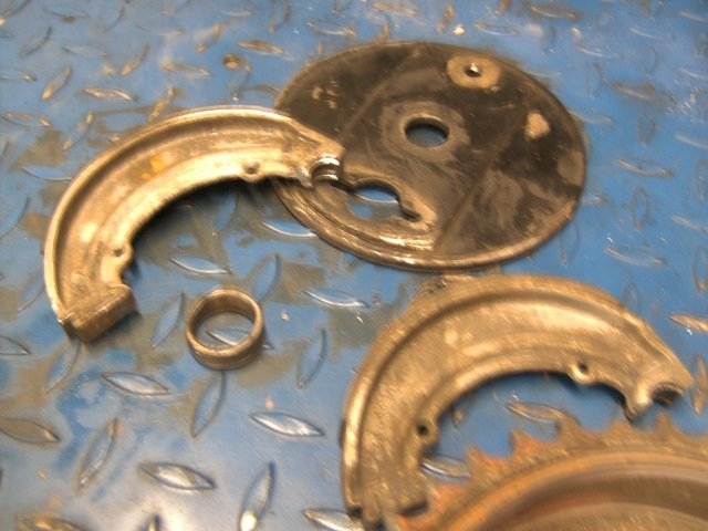

Als nächstes standen für mich Gabel und Räder auf dem Programm einer der unteren Gabelrohre musste getauscht werden weil es gerissen war sowie Gabel Wedis und öl. Die Räder wurden gesäubert gebrochene Speichen und hinter Reifen ersetzt. Da das Kettenrad eins mit der Bremstrommel ist wurde es komplett mit neuen Bremsbelägen und Lager zusammen gebaut.

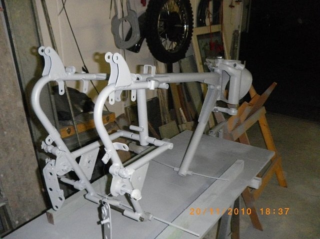

Nach dem Räder und Gabel fertig waren lies ich die Motor halte Platten Schweißen. Die Schwinge lies sich nur noch mit der Flex vom Rahmen Trennen musste also auch neu.Die Elektrik wurde auch komplett neu gemacht.

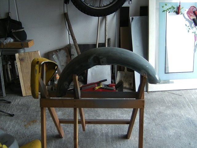

Johannes hatte in der zwischen Zeit mit den Schleif und Lack arbeiten angefangen
