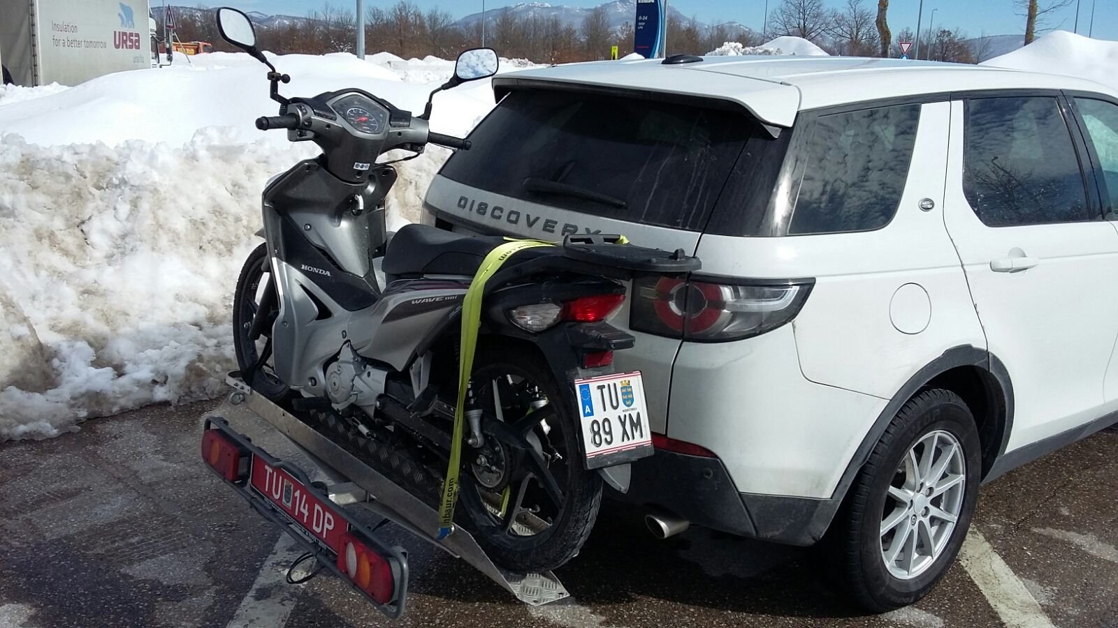

Bei meinem Land Rover kein Problem, die max. zul. Anhängerstützlast beträgt 150 kg. Die TÜV geprüfte und CE zertifizierte Schiene auf der Kugel hat ca. 25kg und die Wave 100kg = 125kg. Abraten möchte ich davon, die zulässige Stützkraft (siehe Zulassungspapier) zu überschreiten, weil dadurch die Vorderräder unzulässig entlastet werden, und sich das beim Kurvenfahren sehr negativ auswirken kann. Du lenkst in die Kurve und das Auto fährt gerade weiter.

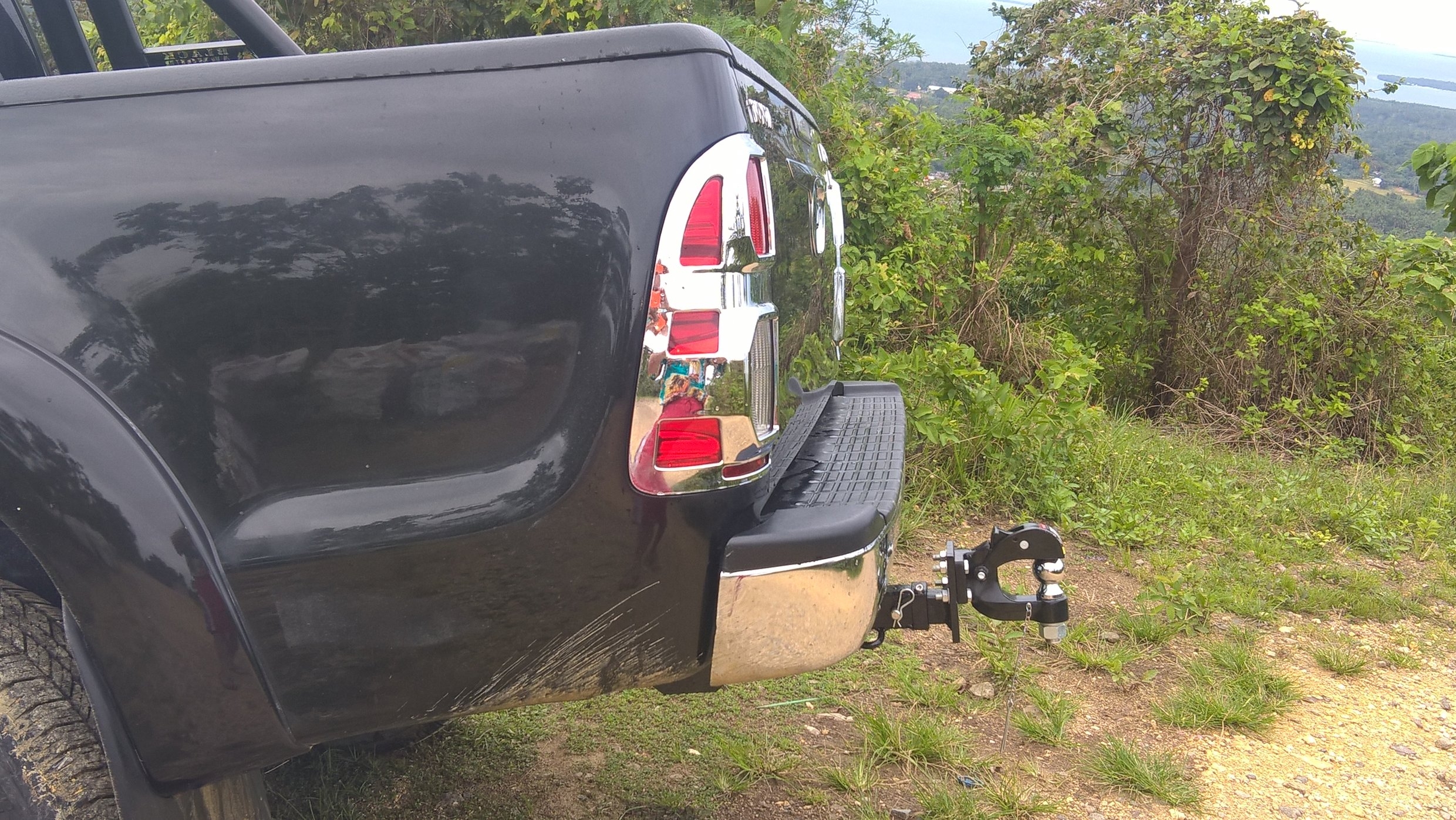

Wenn du dir da wegen eventuellen gesetzlichen Vorschriften keine Sorgen machen musst dann würde ich dir wirklich empfehlen eine Multimount AHK zu kaufen. Das System ist weltweit bewährt und günstig zu bekommen.
Und rein technisch spielt es keine Rolle ob du die Kraft auf das Chassie vom Fahrzeug von einem oder zwei Kugelköpfen einleitetest solange diese mit demselben Rohr mit dem Fahrzeug verbunden sind. Für einen sicheren Motorradtransport würde ich aber nur eine Multimount AHK nutzen. Ein Kugelkopf ist da die komplett falsche Wahl. Ausser du baust eine komplette eigene Lösung. Das aber wäre wieder paradox das es fertige und erpropte Lösungen am Markt gibt. Alles für einen sehr übersichtlichen Preis.
Die einzige Schwierigkeit können die lokalen Gesetze sein. Aber da wirst du mit einer selbstgebauten Lösung eher noch grössere Probleme haben als mir einer Nachrüstlösung.

Egal, spielt hier keine Rolle. Wenn in DK andere vorschriften als in DE/EU bestehen oder er, aus was für Gründen immer, darauf keine Rücksicht nehmen muss dann gibt es diverse Möglichkeiten. Die Multimount ist nur die die, wohl mit riesigen Abstand, am weitesten verbreitet ist.
Wenn er auf den Kugelkopf setzen will dann macht er sicher kaum was falsch wenn er auf zwei versetzte Kugelköpfe setzt. Aber ich schon selber zu bauen beginnen würde dann würde ich eine Lösung adaptieren die es schon gibt. Zum Beispiel die Plattformen für die WoMo's.
