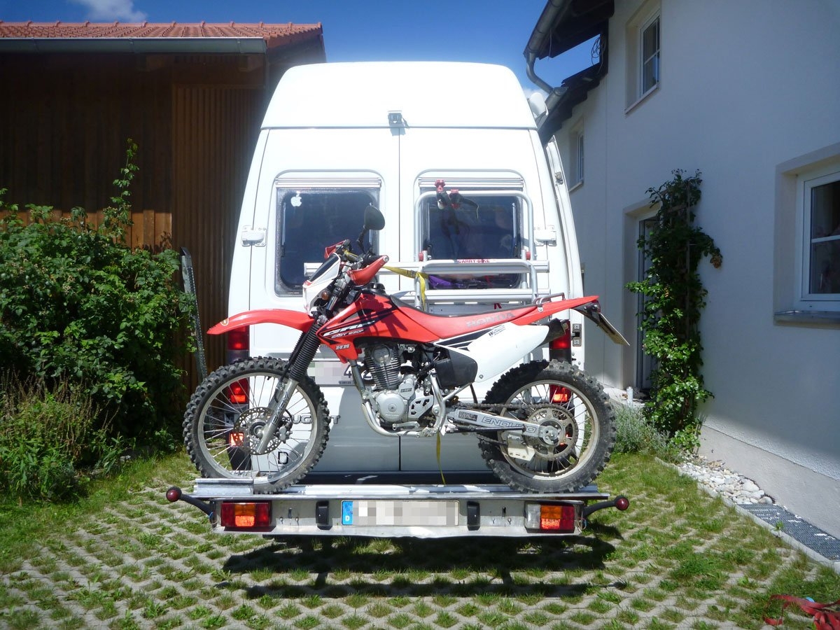

Ich habe schon sehr viele Kilometer mit einem Mopped auf dem Heckträger gemacht und halte das für die fahrdynamisch ungünstigste Transportart überhaupt, obwohl das Trägerfahrzeug (Ducato) mit Zusatz-Luftfederung auf das Extra-Gewicht weit hinter der Hinterachse optimiert und der massive Träger mit Zweipunkt-Einschub für die Plattform für 200kg freigegeben war.
An einem leichten Pkw mit zentraler Montage möchte ich persönlich so etwas nicht fahren, obwohl es entsprechende Lösungen zu kaufen gibt.

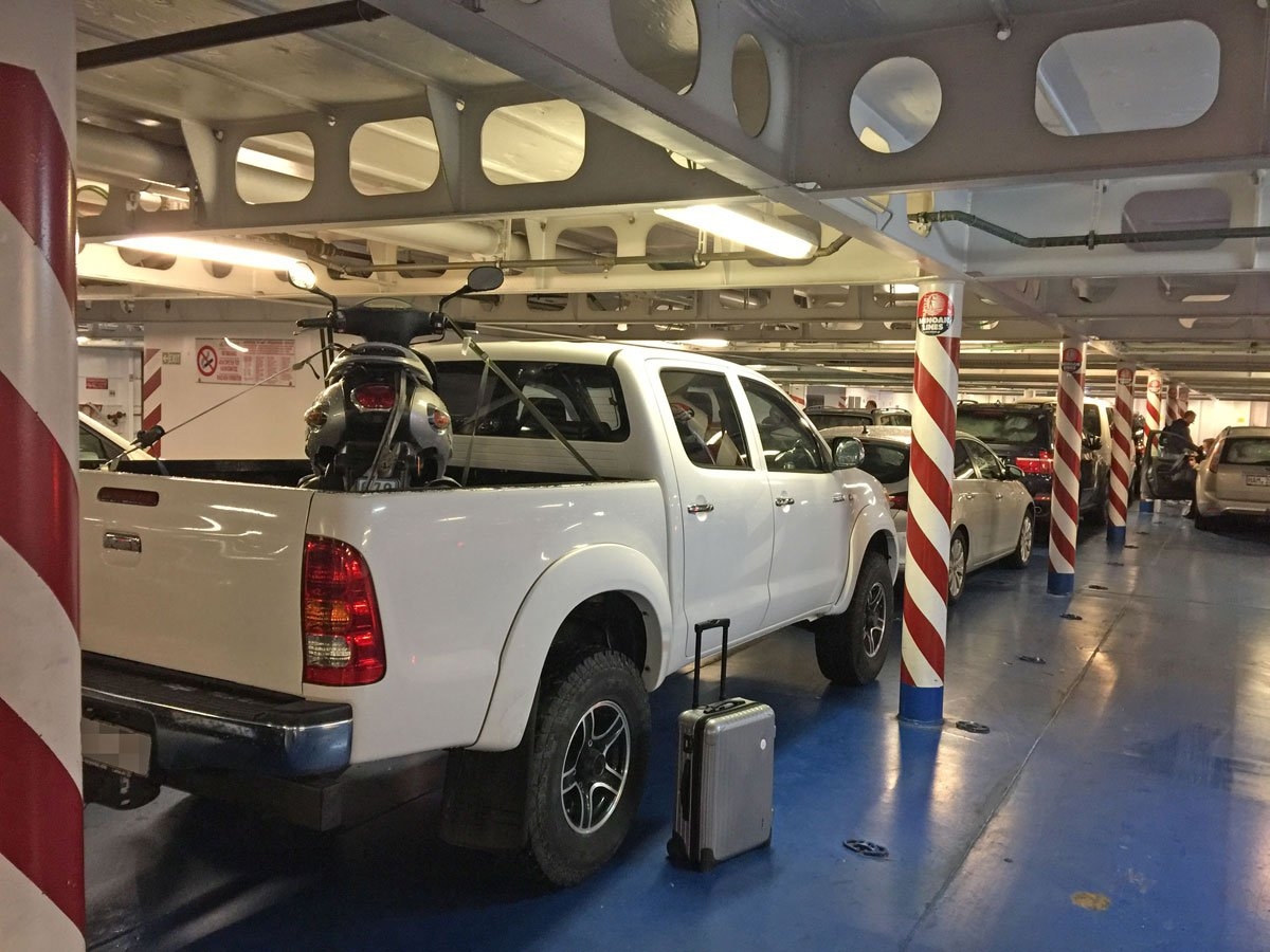

Persönlich bevorzuge ich den Transport auf dem Pickup, im Kastenwagen ist mir Dreck und Gestank zu heftig.
