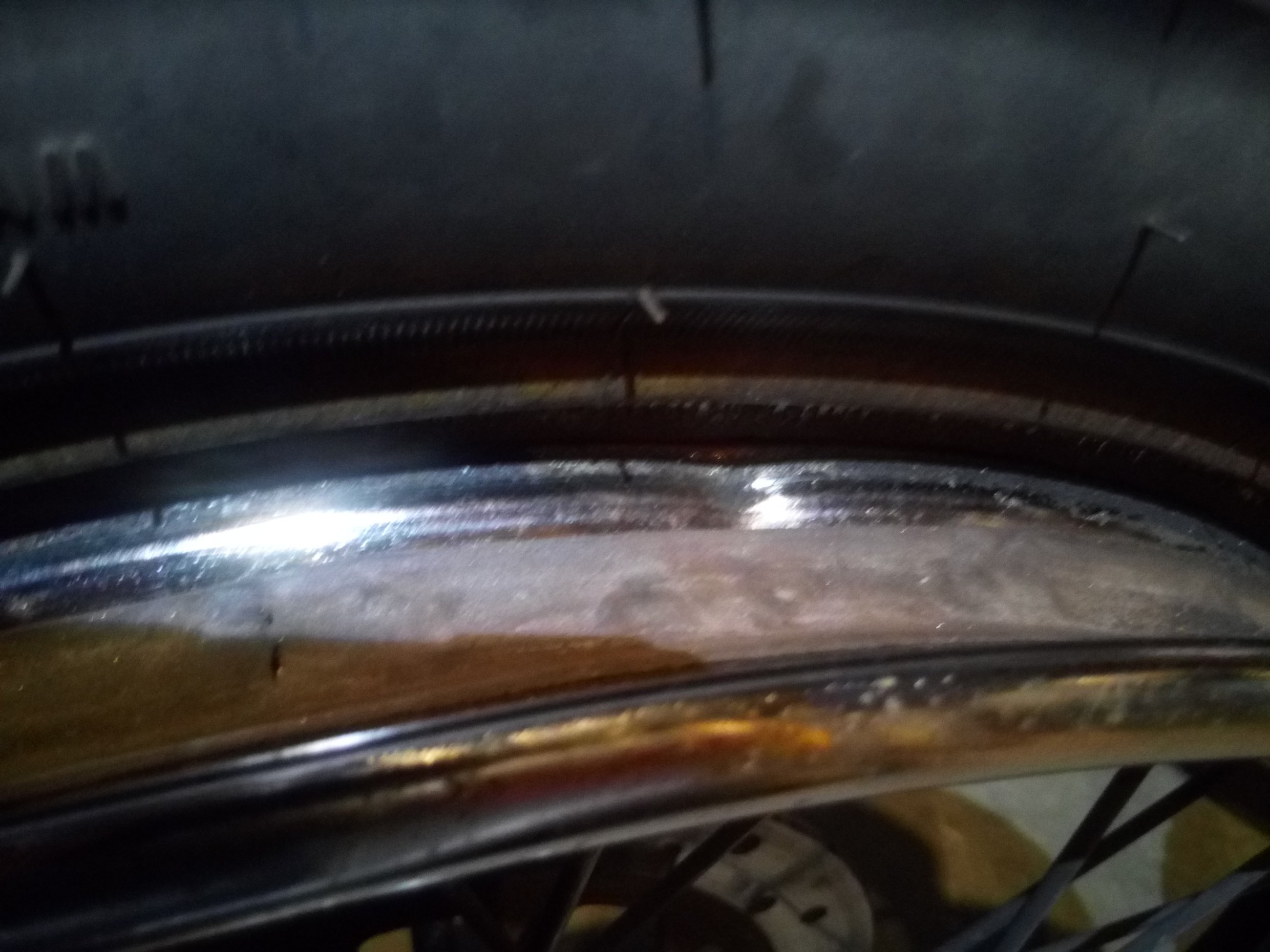

Hi sorry dass ich den Thread ausgrabe,
wollte heute nen neuen schlauch vorne in meine hs100-11 einziehen und habe dabei die Felge total verformt.
habe normale montiereisen benutzt und keine übermäßige Gewalt beutzt. Habe die Arbeit auch schon mehrfach durchgeführt.
das ding ist jetzt einfach fertig.
nun bin ich für jede idee dankbar. Woher bekomme ich Ersatz? Neue Felge einspeichen?
zur not.
hat wer ein Vorderrad?
welche alternative passt? Von mir aus ein gussrad...
danke im voraus
...pffffffff........................... .....
Beiträge: 7338
Re: Hisun HS 100 • Mängelthread reloaded
Klopp die Felge mit dem Hammer gerade und weiter gehts!
