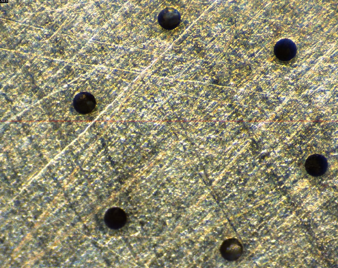

Um die Schraube habe ich mich jetzt nicht mehr gekümmert.
Ich werde jetzt nur noch die Düse testen anstatt weiter Selbstversuche zu starten. Nicht das der Schaden letztendlich noch größer wird.
Die Düse habe ich mir heute früh unter dem Mikroskop angesehen. Ob sie wirklich zu ist kann man schwer sehen. Zumindest sieht es so aus, als ob nicht alle Löcher ganz offen sind. Ich bezweifel jedoch das dies die Ursache sein soll.....
Der Ø der Löcher beträgt 0,135 mm. Ich habe also vorsichtig mit einem entsprechendem Passstift die Löcher gereinigt und anschließend noch mal mit Luft nachgeholfen. Bin gespannt....
Testen werde ich die ganze Sache heute Nachmittag wenn ich wieder zu Hause bin.

Hangover, ich wünsche Dir, dass der Fehler durch die Einspritzdüse verursacht wurde. Dass Du ihn beheben kannst, bin ich mir sicher

Die Einspritzdüse wars! Nach dem säubern eingebaut und ging sofort los.....

Danke danke. Ohne Eure Hilfe würde sie jedoch nicht laufen!
Also, wenn mal jemand Probleme damit haben sollte, einfach mir senden oder selbst machen. Ist nichts großes...
Equipment:
Mikroskop / Passstift 0,13mm / Druckluft
Equipment:

Stimmt, ist nichts großes: Passstift mit 0,13mm Durchmesser. Die 0,5er Minen von einem Druckbleistift sind mir Grobmotoriker schon zu klein.
Reparierst Du beruflich Uhren?
Respekt und Glückwunsch.

Schöne Geschichte,
aber nicht nur die 0,13 Düsendurchmesser, sondern erstmal auch ein passendes Aufsichtsmikroskop zu bekommen, ist nicht ganz so einfach.
