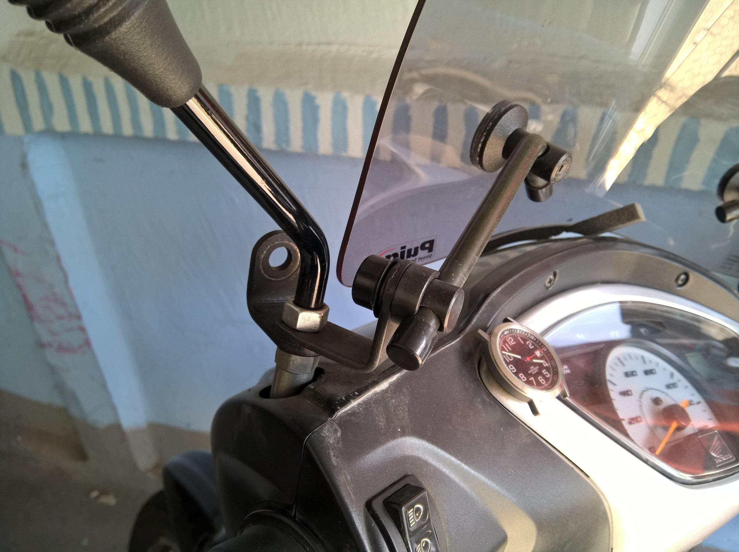

ich habe mir die grössere Puig Scheibe gekauft, ich weiss nicht mehr ob sie jetzt Urban oder Traffic heisst, jedenfalls die etwas grössere.
Nun waren da ja massig Schrauben usw. dabei. Blos keine für mich schlüssige Anleitung. Ich habe sie zwar fest bekommen, aber die beiden Befestigungsstangen stehen links und rechts ca. 5 cm über, denke das gibt Probleme mit dem Tüv. Wie habt ihr das denn gemacht? Ein paar Bilder würden mir schon reichen. Ich werde heute abend auch noch ein paar einstellen.

das sind die Bilder, wie ich die Scheibe befestigt habe. Kann doch nicht sein, dass die Stangen so weit raus stehen, oder?

ich hab das Plastikkäppchen abgezogen die Stangen abgeflext und das käppchen wieder drauf. Fertig

oder dreh doch die Stangen um. Also so dass das kurze Stück nach dem Knick am Spiegel ist. Dann kannst innen variieren
Wie immer der Tip mit den Puigs: Eine zweite Person!
Diese hält die Scheibe, dann kannst die andere alle Schrauben lockern und so lange hin und herschieben, bis es passt und dann reihum alles festziehen

eine zweite Person brauchts eigentlich nicht, einfach nur die jeweiligen Schrauben handfest anziehen, damit das Konstrukt sich zwar noch bewegen lässt, aber nicht rumschlabbert. Dann kann man die Scheibe und die Trägerarme nach Gusto herumstellen.
Auf Deinem Bild schaut es mich außerdem so an, als hättest Du die Spiegeladapter verkehrtrum verbaut.

ich meine das ich sie damals so wie mein vorredner montiert habe .
aber selbst da wurden die stangen gekürtzt .

vergiss nicht die schrauben die von vorne durch die scheibe gehen mit Schraubensicherungsmittel zu sichern !!!
wäre nicht die erste wo hier im Forum verloren geht .

Es wurde schon erwähnt: die von vorne zugänglichen Schrauben, welche die Scheibe zwischen den großen Kunststoffuhterlegscheiben fixieren, unbedingt mit Loctite etc sichern. Mir habe sich die malmauf einer Forumsfahrt durch den Odenwald gelockert und wer hat schon Inbusschlüssel dabei?
Wie flach oder steil die Scheibe bei Dir stehen muss, wirst Du auf der einen oder anderen Fahrt selber herausfinden müssen. Da hat jeder sein eigenes Rezept, da zu viele verschiedene Faktoren greifen. Der Spalt zwischen Scheibe und Verkleidung sollte dagegen generell eher klein sein, also näher ran mit dem Ding.

Kannst das überstehende Material auch dran lassen, für Getränke- oder Handyhalter, Lautsprechermontage, als Wimpelhalter oder so.
Meinen TÜV-Prüfer hat es jedenfalls nicht gejuckt.
