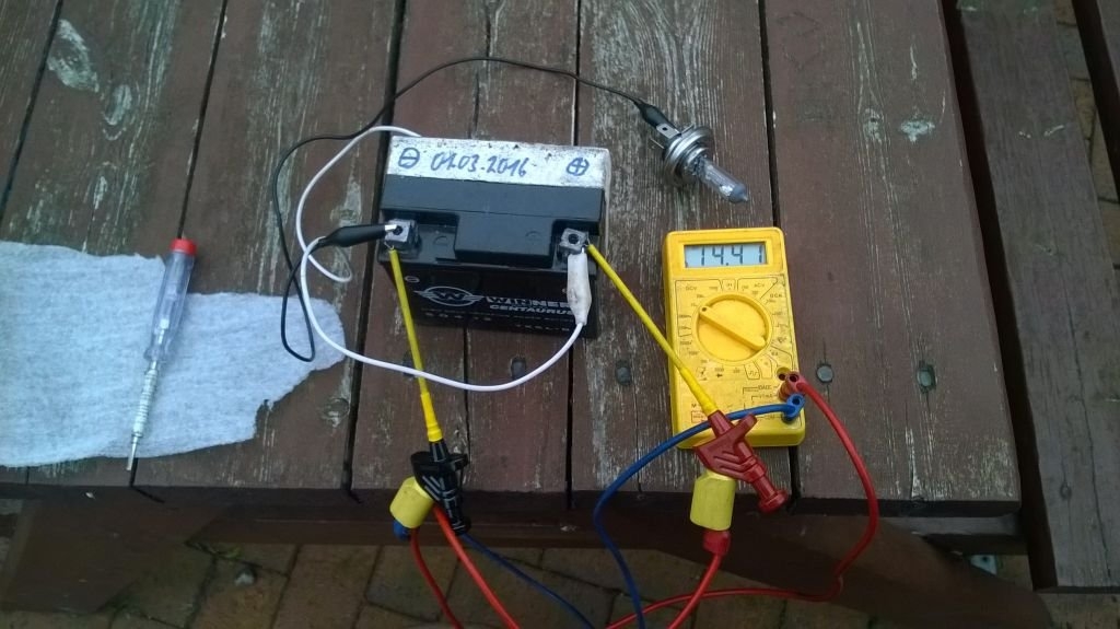

ok, Problem gelöst. Hatte ja befürchtet, dass die Bedenken hier im Forum bezüglich meiner überbordenden Elektrik zutreffen könnten . Aber die Lichtmaschine lieferte immer zuverlässig über 13 V, was ich auch immer akribisch beobachte
Die Batterie war sowas von im Arsch, da ging gar nichts mehr. Leerlauf schien gut , 14,4V , aber dann 35W-Birne rangehängt und schon gings runter von auf 8V und in ca 40 sek auf 5V. nach 10 min war sie dann völlig platt. ok, war gemein Da machmer nix mehr so fern der Heimat

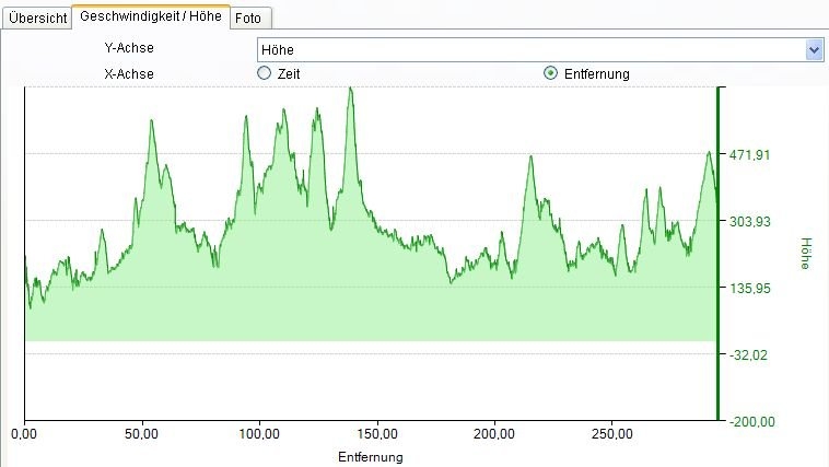

Gestrige Strecke samt Höhenprofil, da verkraftet man auch die Quälerei durch den Moloch zwischen Manchester und Sheffield, in den wir leider zu weit westlicher als geplant gerieten. Wenn man einmal auf seine Navis hört .... :stirn:
