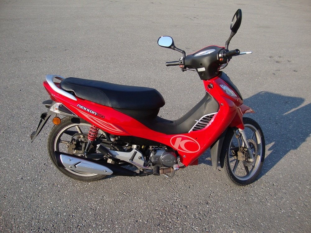

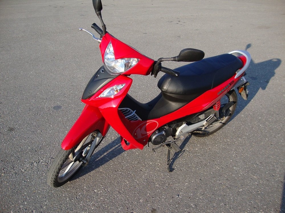

Hier nun wie angekündigt die Vorstellung einer Kymco activ50, die ich über einen sehr netten ebay Kleinanzeigenkontakt für meinen Sohn kaufte. Das Mopped stand eigentlich nur in der Garage und hatte 650km runter, weil die beiden Vorbesitzerinnen nicht so recht mir der Schaltung klarkamen.
Der kurze Gasschieber war bereits verbaut und so kommt sie laut Tacho auf ~62, was in etwa den bei der Versicherung eingetragenen 50 km/h entspricht.
An der vorderen Verkleidung sind rechts und links ein paar Kratzer, weil die activ im 1. Gang nach vorn "preschte" und somit wohl die Garagentüren im Weg standen. Da hatte jemand die Anleitung mit 1700 Standgas tatsächlich ernst genommen ...
Kleinere Mängel wie zu hohes Standgas und lockere Spiegelhalterung waren schnell behoben. Allerdings brach mir ein Spiegel beim Abbau ab. Deshalb seht Ihr auf dem Bildern die unbrauchbaren Spiegel einer SMC50. Da kommen noch andere aus Lettland für 8,50 ran, die fast wie die originalen aussehen. Ansonsten Kette spannen und schmieren. Das wars.
Ich brauche nicht nochmals erwähnen, daß das 11er Ritzel unfahrbar ist (siehe Nexxonfred). Also habe ich einen sehr netten und in meinen Augen empfehlenswerten Kymcohändler/-wekstatt in GR gefunden, der mir neben der in GR üblichen 13/41 (bei uns 11/43) noch weitere nützliche Ersatz- und Verschleissteile günstig lieferte: Seitenständer, Frontverkleidung, Sitzbank, Gepäckträger, Kette, Züge usw.
Die würden übrigens auch Neu- oder Gebrauchtfahrzeuge exportieren bzw. an einen Abholer versandfertig übergeben. Kostet laut Anfrage im lokalen GR Supermarkt ca. 300,-.
Nicht günstig, aber immer noch billiger als selbst abholen und mit 50 km/h nach D.
(Wäre was für einen neuen Thread: Wenn ich mal Rentner bin ...)
Das 13er Ritzel ist bereits verbaut, aber leider nicht das Gelbe vom Ei im Stadtverkehr.
1. Gang bis 18
2. Gang bis 38
3. Gang bis 55
4. Gang hält, fällt bei kleinen Steigungen aber zu sehr ab
Da muß ein 12er Ritzel her. Nicht leicht zu finden. Ich habe eines in Polen bestellt und werde berichten, ob es passt. Wenn nicht, baue ich das 41er Kettenrad ein.
Das Fahrverhalten ist tatsächlich anders als bei meiner SMC50. Die Knie müssen mehr angewinkelt sein, was die Ü40-Meniskusgeschädigten nicht erfreut. Dafür ist die Federung komfortabler und die Bremsen nicht zu vergleichen. Wenn die Kymco so spritzig wie mittlerweile meine SMC fahren würde, könnte man die sogar gebrauchen. ;-)
Obwohl sie wie ein Brett auf der Straße liegt, neigt sie bei starkem Bremsen zum Ausbruch des Vorderrades. Ein Grund, warum ich bei engen Kurven - gerade bei Nässe - leichten Bammel habe.
Die SMC ist da eher wie ein Fahrrad und rutscht hinten weg, was ich besser kontrollieren kann.
Mein Sohn sieht das zum Glück anders und fährt lieber die activ.
Die Schaltwippe nervt mich auch ein wenig. Ist sie waagerecht, kann ich kaum mit der Hacke runterschalten. Ist sie gegen den Uhrzeiger um ein Kranz versetzt, nervt mich die Hackentaste beim Fahren/Abstellen des Fußes. Hier liegt die SMC vorn.
Beim Verbrauch hat Kymco wieder die Nase vorn. Auf 100km habe ich ca. 1,8l verbraucht. Die SMC kommt da eher auf 2,5 bis 2,8l.
Als nächstes kommen Topcase nebst Halterung ab und werden durch einen richtigen Gepäckträger ersetzt. 32mm Schieber durch noch kürzeren ersetzen, wenn nicht voll geöffnet (warte noch auf meine Anfrage an Pitt oder schau irgendwann selbst nach) - alternativ 19er Vergaser von Mikuni, der hier noch rumliegt.

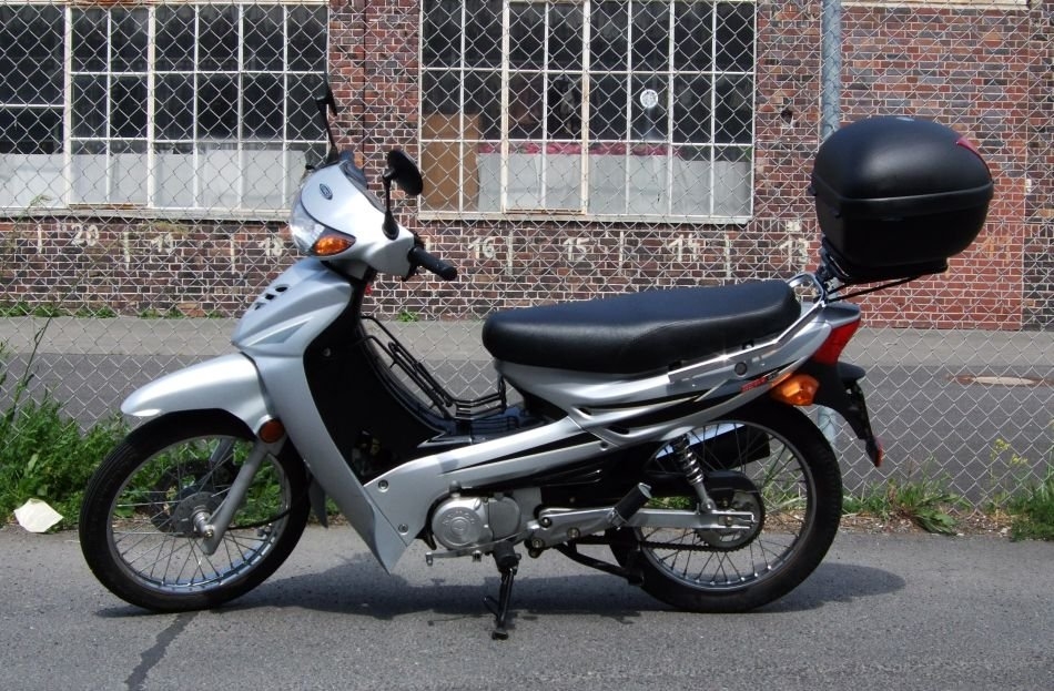

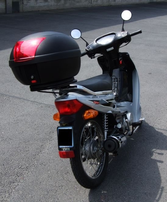

Da kommen Erinnerungen hoch, hatte ja selbst von 2008 bis 2016 einen Kymco Nexxon, quasi baugleich, nur mit Scheibenbremse auch hinten. Sparwunder: Minimal 1,2 Liter auf 100 km hab ich geschafft, im Schnitt im Sommer immer 1,3 bis 1,4, ebenfalls mit 14 er Ritzel vorne. Hat mich recht genau 61.000 km ganzjährig begleitet, dann fraß sich der Motor fest. Ein schönes, sparsames, recht haltbares, günstig zu unterhaltendes Fahrzeug mit "erwachsenem" Klang. Kaum jemand wollte mir angesichts der Akustik glauben, dass da wirklich nur 50 Kubikzentimeter werkeln. Anbei ein paar Bilder aus jungfräulichen Zeiten (rund 25.000 km drauf). Besonders gefiel mir der wunderschöne, tiefrot glänzende Lack, das kernige Sprotzeln im Schubbetrien und die exzellent bedienbaren Armaturen. War ´ne schöne Zeit... :wein:

Was ist denn mit dem Auspuff? Verprügelst du die Leute damit am Gehweg weil der gar so weit absteht? :mrgreen:

Haha :up2: der war tatsächlich serienmäßig so. War aber komischerweise nicht rechtslastig, die Fuhre. Fällt mir aber tatsächlich erst jetzt im Nachhinein auf, muss ich sagen. Grad gegoogelt, und ja, bei Innova / Wave steht er viel näher dran, obwohl die Auspuffform fast die gleiche ist.

denke der fehler schlich sich mit dem KAT umbau ein ;)
Beiträge: 13493
Re: Nexxon Vorgänger: Kymco activ
DonS hat geschrieben: ↑
Mo 22. Okt 2018, 23:04
In Wirklichkeit war er einfach nur falsch montiert! Nämlich auf der Aussenseite statt auf der Innenseite der Halterung. Hast du das nie bemerkt und bemerkst es auch bis jetzt nicht? ”Serienmäßig”, das ist der Witz des Tages! :laugh2:
Shit, das wirft kein gutes Licht auf deine Argumentation zum Thema Vision 50.
Man fragt sich, was hast du da alles unbemerkt verbockt?
Ruhiges Blut: Guckst du, wie sich das gehört: Vergleiche die Stelle an der hinteren rechten Fußraste. Hier ist die Haltelasche des Auspuffs innen:
Das muss doch mörderisch gespannt haben beim Montieren. Hast du das echt nicht bemerkt?

Ja, der Auspuff war außen an der Öse, aber offenbar gehörte er innen hinein. :laugh2: Verspannt hat sich da nichts, denn der Katalysator vorne am Hosenrohr war nur passgenau gesteckt. Hatte durchaus seine Vorteile, dass der Pott so weit weg ist, zum Beispiel beim Kettenspannen.
