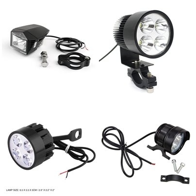

Hallo Freunde der CUB,
es werde Licht.
Ich habe folgenden Zusatzscheinwerfer verbaut:
https://www.ebay.de/itm/1x-Scheinwerfer ... SwzahZfuS-
Der SW hat ein superhelles Licht.
Ob der Gegenverkehr das genauso sieht, keine Ahnung - aber Aufgeblendet hat bis jetzt noch niemand.
Dieser SW bringt Licht in des Daseins Dunkel
Gruß aus Nordbaden
Paul
es werde Licht.
Gruß aus Nordbaden
Paul

Servus Karl, nur ein Beispiel:
Man muss nur bei den Reflektoren unterscheiden, ob man Flutlicht/Flood (also Komplettausleuchtung) oder Punktlicht/Spot möchte.
Mit dieser Sorte Scheinwerfer haben hier bei mir auf dem Dorf etliche Landwirte ihre Schlepper (in Dachhöhe rundum) ausgerüstet, weil auch Nachts auf dem Feld gearbeitet wird. Alle begeistert.
