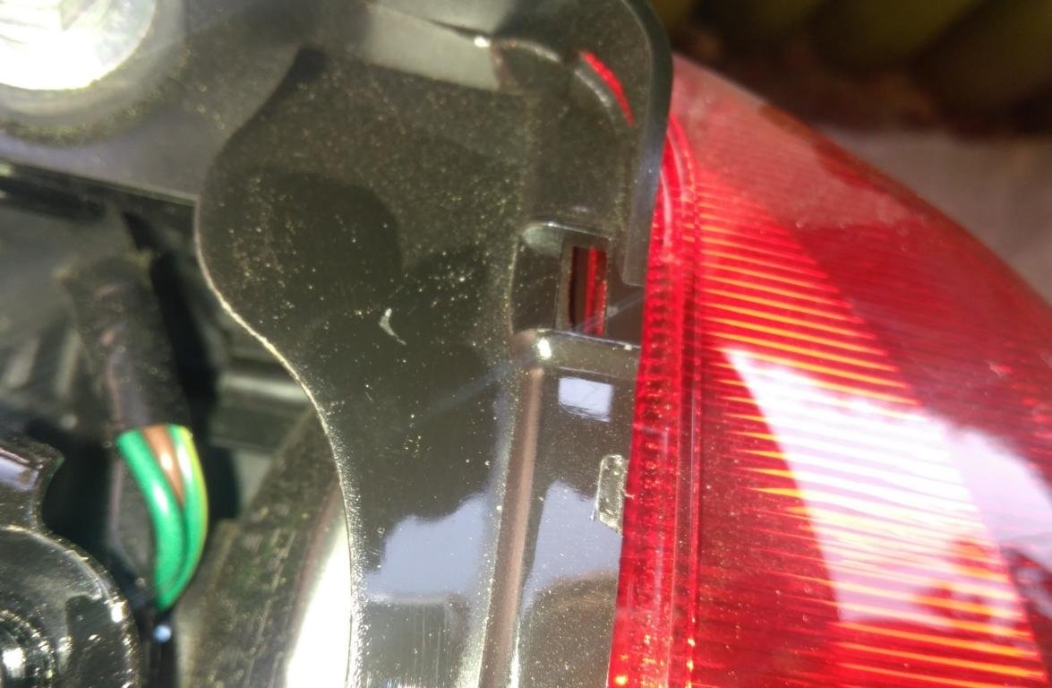

Hat jemand einen Tipp wie man das Rücklicht abbaut

Anscheinend muss man 2 Flaps lösen, welche unter der Abdeckung über dem Rücklicht sind ,da gibt es 2 Schlitze wenn man da mit einem Schraubendreher reingeht passiert nichts.Die Schrauben des Rücklicht habe ich vorher natürlich entfernt.

Ich vermute mal, dass man mit der Klinge vom Schraubendreher irgendwo runterdrücken muss, damit eine Rastnase freigibt, oder so...

Es sind zwei Rastnasen oben im roten Glas, die müssen nach unten gedrückt werden, dann kann das Glas abgenommen werden.
Die Nasen bei angebauter Verkleidung von hinten zu lösen, das ist schon sehr schwierig.
Besser von oben das lackierte Dreieck abnehmen, dann kann man evtl. durch die zwei Schlitze arbeiten.
Noch besser, wenn man auch die grauen Plastikhälften löst, dann kommt man mit den Daumen dazwischen, und kann auf den Schraubendreher verzichten.

Die 2 Schrauben vom Rücklichtglas raus, dann die beiden Schrauben vom lackierten Dreieck raus. Das lackierte Dreieck hängt nun nur noch an den Nasen welches nun ein wenig Gefühl verlangt. Dann die 10er Schraube unterhalb lösen und die grauen Plastikseitenteile etwas zur Seite biegen das man an die roten Rastnasen hinkommt welche man mit dem Schraubenzieher vorsichtig nach unten drückt

Dankschön an Euch und dieses Forum! Habe heute erfolgreich die Rücklichtbirne gewechselt :up2:
Ohne diesen Beitrag wäre ich hoffnungslos gescheitert :(
