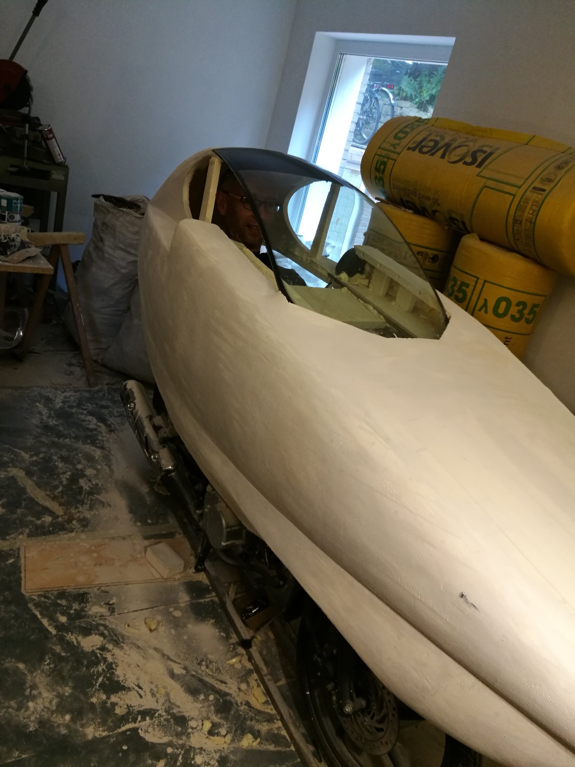

hab ein bisschen weiter gemacht. Der Hauptscheinwerfer wurde eingefasst, um ihn vor Park Remplern besser zu schützen. Dadurch passte die Form der Verkleidung nicht mehr, die ich dann komplett erneuern musste. Aus der Bucht angelte ich mir eine C1 Scheibe. Danke nochmal für den Tipp an Schollomann und an Schleifer. Wie man sieht, scheint sie sehr gut zu passen. Leider werden Ersatzteile von der C1 in Gold aufgewogen. Aber was soll`s. Der Kopf Abfluss bringt nochmal etwas Stauraum für leichte Sachen. Die Seitenwände des Kopfabflusses bleiben natürlich so nicht stehen. Sie werden teilweise durch die Seitenscheiben ersetzt. Momentan halten die Seitenwände die Frontscheibe in Position. Hinten unten stimmt die Form nicht und muss noch geändert werden.
Da die Oberfläche nur grob geraspelt ist, Muss ich eine Strak latte anfertigen. Dannach muss gespachtelt werden. Damit das nicht so schwer wird und auch leicht zu schleifen geht, werde ich "Berliner Glätte", dass ist ein Fein Spachtel, den ich noch vom Haus renovieren habe, mit Microballoons mischen. Die Microballoons werden auch im Flugzeug Bau verwendet um Gewicht zu sparen. Mal schauen ob der Material Mix so funktioniert.
Hier die neuesten Bilder:

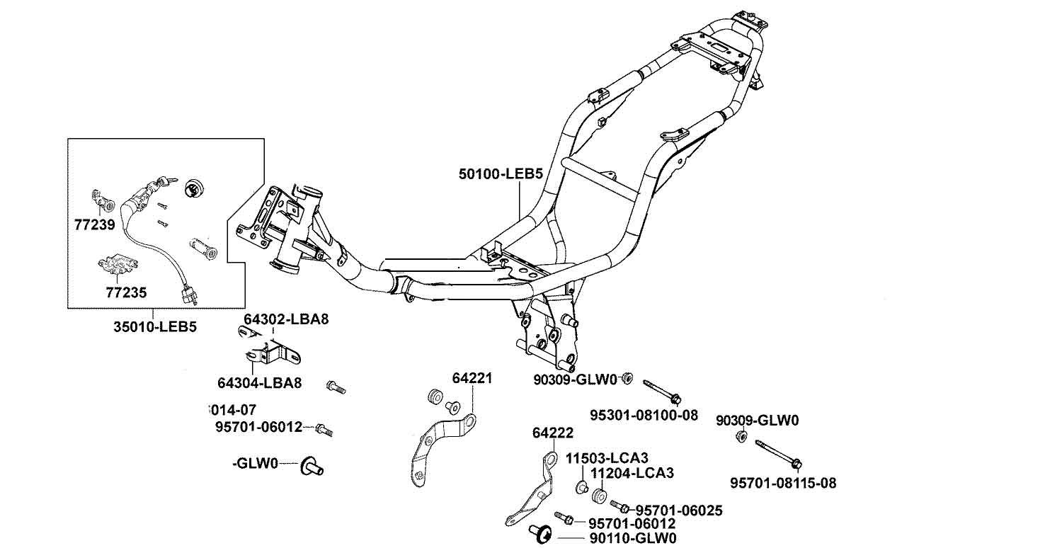

Denkst Du an sowas? Vermutlich noch in länger, der Sitz kommt dann in die Höhe des unteren Rahmen-Teils?
Beiträge: 10339
Re: Liege Wave
Genauso sieht es aus:
Am (oder besser gesagt: Im) Rahmen von
Kymco-Hisun-und-Konsorten kann man den
Sitz ganz-hinten-ganz-unten positionieren.
Oder zentimeterweise nach vorne und/oder
nach oben bringen.

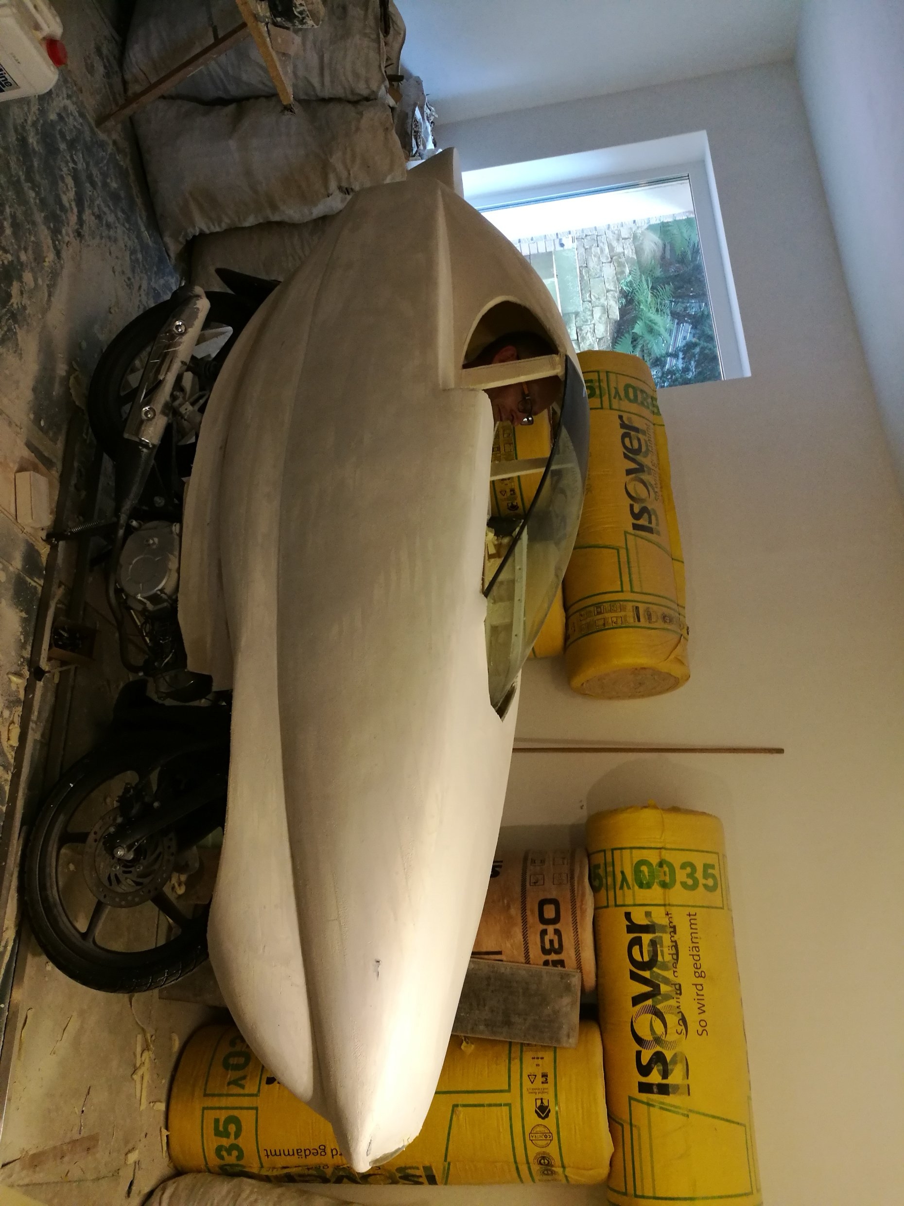

da ich in letzter Zeit beruflich und auch Privat viel um die Ohren hatte , kam ich nur schleppend voran. Die Form stimmt jetzt zu 95%, so dass ich sie auf die andere Seite übertragen kann. Das Epoxid Harz ist angekommen. (Epoxid Harz ist teurer als Polyester, aber stinkt nicht. Das ist bei mir wichtig, da die Familie sonst Stress macht.) Ich habe heute die ersten Klebe Proben gemacht um mich mit der Verarbeitung vertraut zu machen und um die Verträglichkeit mit den anderen Materialien zu überprüfen. Es ist sehr flüssig und vernetzt die Matten sehr gut. Aber die Anfangsklebekraft ist gering, so dass die Matten der Form nicht so leicht folgen können. Bevor ich an der Wave loslege werde ich noch mehr testen, damit ich die aufwendig erstellte Form nicht versaue. Die beste Übung ist ein Impeller Ring für meinen Aussenbord Motor zu laminieren. Der ist in alle Richtungen stark gekrümmt. Wenn ich den hinbekomme, wird es bei der Wave ein Kinderspiel werden.
Heute hab ich erneut eine Sitzprobe gemacht um die Sicht zu überprüfen. Also die Sicht auf der original Wave ist trotz Helm besser. Zumindest nach vorne. Nach hinten ist die Liege Wave besser, da die Spiegel sich deutlich näher am Auge befinden. Die Strasse direkt vor der Liege Wave werde ich leider nicht sehen. Also sind z.B. keine Feldwege befahrbar. Sie ist ja nicht als Ersatz für meine originale Wave gedacht, sondern als Ergänzung. Sie wird nicht alles besser können als die originale Wave. Die Dachstützen werden noch entfernt, was die Seitliche Sicht verbessern wird.
Der dunkle Fleck vorne seitlich ist übrigens ein LED Seitenblinker vom Passat, der in der Oberfläche bündig eingearbeitet wird.
Tybrin
Ps: Ich geb auf. Bin einfach unfähig das untere Bild zu drehen. Auf meinem Rechner ist es waagerecht.
