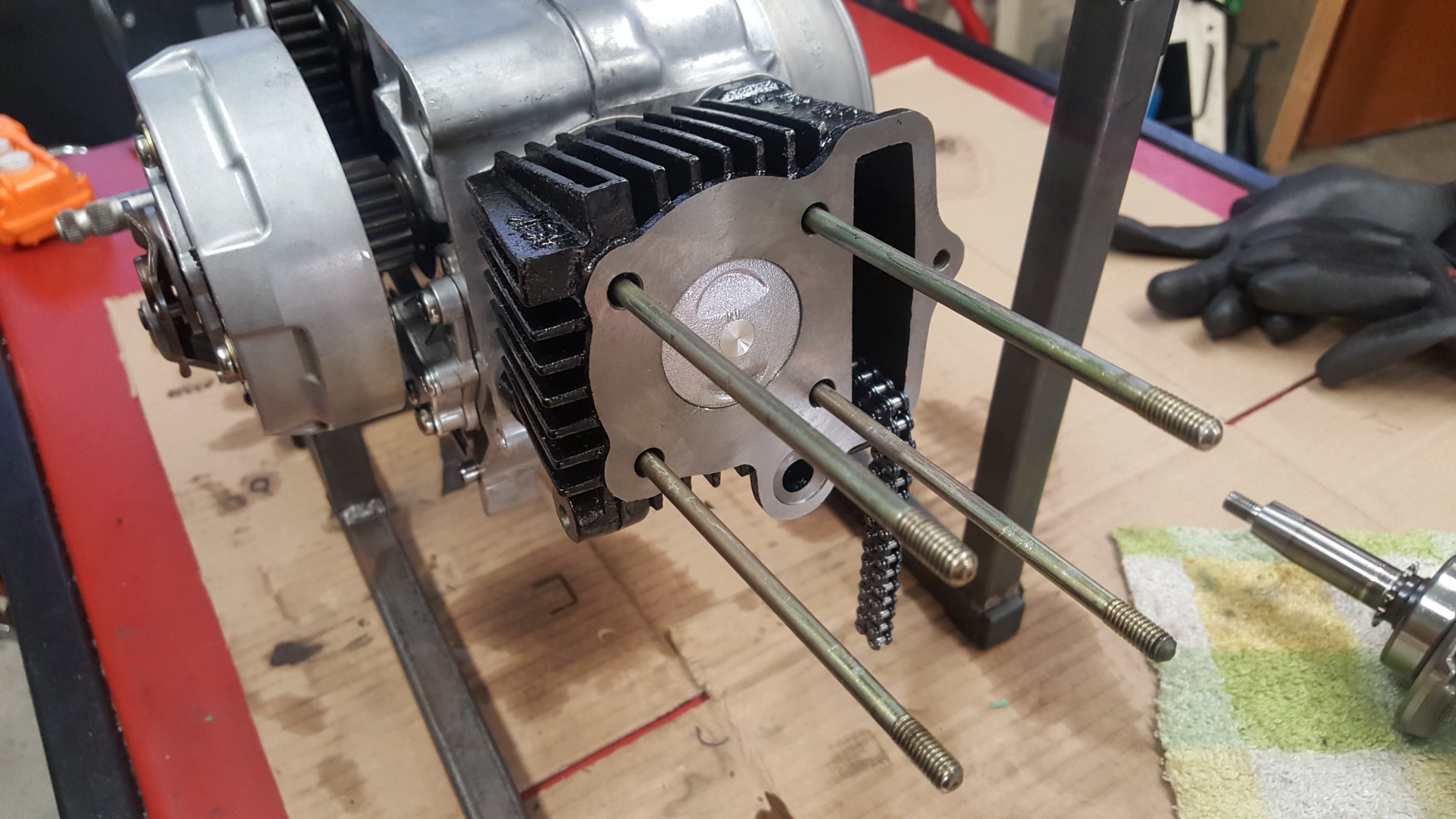

Hier gibt's wieder ein paar Bröckelchen Herzoperation.
Auf der linken Motorseite wurde eine neue Steuerkette aufgelegt und ein neuer Steuerkettenspanner samt Gummistöpsel montiert. Ebenso neue Simmerringe und die Abdeckkappe für die Schaltwalze.
Danach konnte die Zündgrundplatte montiert werden, mit dreimal O-Ring und einmal KW-Simmerring von innen.
Ein großer O-Ring umfasst die gesamte Zündungsgrundplatte und zwei kleine dichten innen die Bohrungen für die zwei Senkopfschrauben ab. Danach konnten auch wieder Lima und Pickup an Ort und Stelle.
Gruß Stefan

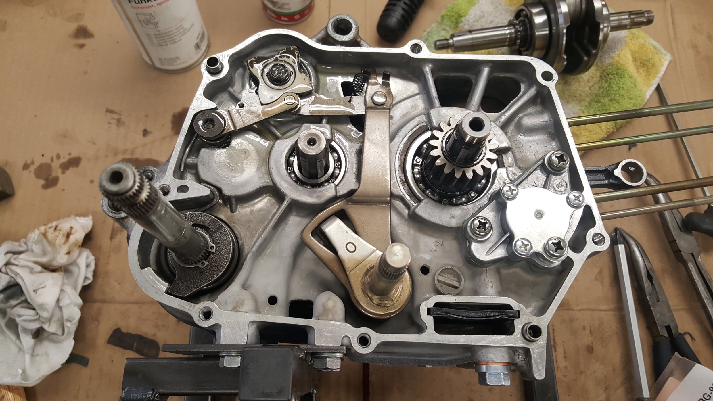

Weiter geht's auf der Kupplungsseite.
Hier hab ich eine neue +100% Ölpumpe und ein neues Ölsieb verbaut. Die Betätigungsmechanik von Schaltwalze und Kupplung ist in der Regel, wie hier im Fall, unauffällig und konnte wieder montiert werden.
Da gibt's nur Schäden bei Stürzen oder wenn Hirnis meinen auf der Schaltwippe herumspringen zu müssen.
Die Schaltwalzenarretierung, der Kickstarteranschlag und die Zahnräder des Primärantriebs konnten dann auch wieder montiert werden.
Die Kupplungseinheit wurde zerlegt, gereinigt, überprüft und mit neuen Reibscheiben wieder montiert. Dabei wird natürlich auch die Zentrifuge gründlich gereinigt.
Gruß Stefan

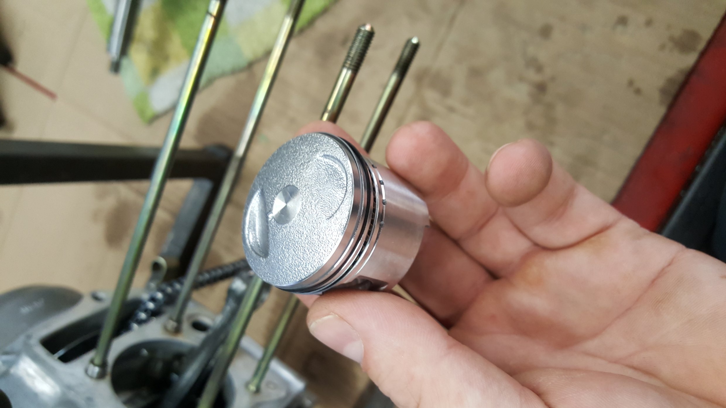

Sehr ärgerlich, jetzt hatte ich einen schönen langen Beitrag zum Fortschritt geschrieben und nach dem Abschicken *schwubb* war er weg...
Hier also nochmal in Kurzform.
Der Zylinder bleibt ein neuer 39mm Gusszylinder beim Kolben verwende ich eine etwas andere Bauform mit erhöhtem Kolbenboden. Diese Bauform war bei den älteren 12V CUBs für den japanischen Markt mit 3,3KW Leistung verbaut. Die späteren 12V CUBs mit 2,9KW hatten den flachen Kolben verbaut.
Gruß Stefan
