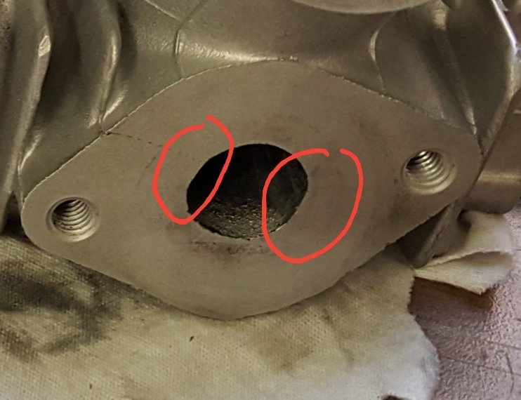

Beim vorliegenden Kopf waren die Ventilschäfte oben ein wenig "knusprig":
Ebenso waren natürlich die Gegenstücke, also die Einstellschrauben von ähnlichem Zustand. Mit den Kipphebeln im Bereich der Lagerung und natürlich den Kipphebelwellen war ich auch nicht zufrieden.
Davon hab ich leider keine Bilder gemacht, weil mich permanent nebenher etwas anderes wurmte...
Ich hab also den Kopf komplett ausgeschlachtet und alle Deckelchen samt Kopf glasperlgestrahlt. Dazu werden natürlich alle Öffnungen und der Brennraum verschlossen. Danach wurde alles gründlichst gewaschen und die neuen Ventile konnten eingeschliffen werden. Mit neuen Ventilschaftdichtungen, Kipphebeln, Kipphebelwellen und Einstellschrauben wurde dann wieder alles komplettiert.
Zufrieden war ich aber nicht, überhaupt nicht.
Dieser originale Hondakopf hatte ab Werk grauselige Kanäle, rau, unrund und krobkörnig!
Das störte mich die ganze Zeit nebenher ein bisschen, als ich nun aber fertig war, wollte ich ihn nicht verbauen.
Das passte einfach nicht zu dem neu aufgebauten Motor für das anstehende Projekt.
Und da jetzt herumschleifen war auch nicht meine Vorstellung für diesen Motor.
Ich hab also meine Regale durchsucht und wurde fündig. Ein neuer kompletter Kopf mit identischem Brennraum und Ventilgrößen und schönen gleichmäßigen Kanälen.
Die Nockenwelle ist nicht ganz identisch, aber das konnte für das geplante Projekt nur von Vorteil sein.

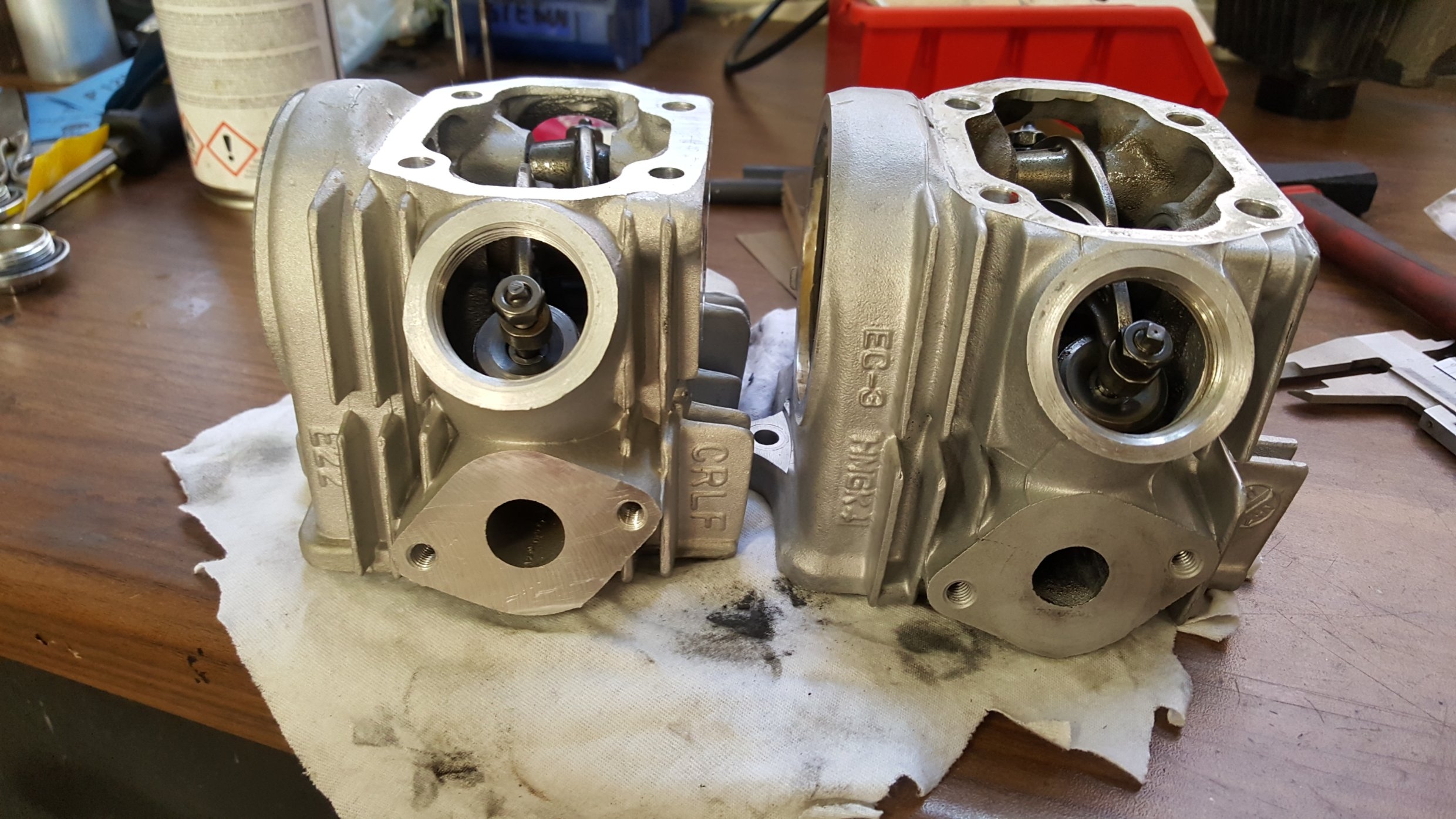

Da stand ich also mit meinen zwei Köpfen.

Letztendlich hab ich mich dann natürlich für den neuen Kopf entschieden. Ich bin natürlich auch neugierig wie und ob sich die andere Nockenwelle bemerkbar macht. Ob das dann so bleibt werden die Fahrleistungen und der neue Besitzer entscheiden, so ein Kopf ist ja schnell umgebaut.
Kupplungs- und Limadeckel werde ich noch glasperlstrahlen, dann ist das Herzstück optisch und technisch wieder fit.

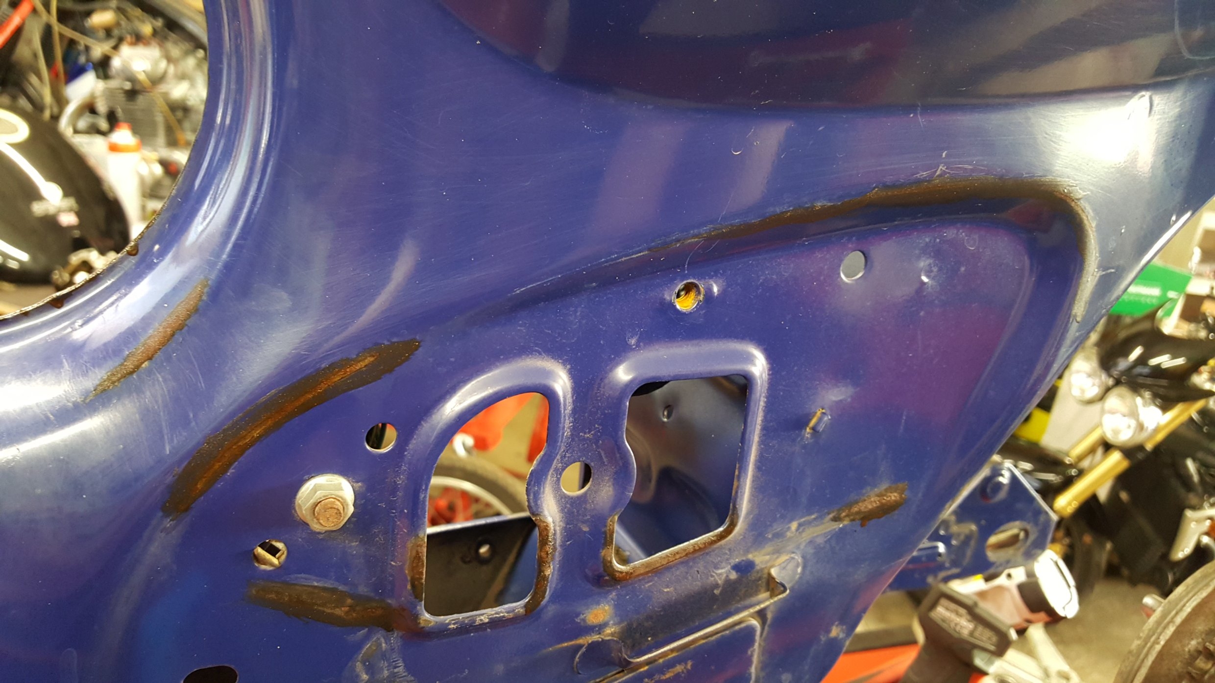

Die Basis:

Zurück zum Thema. Die Wahl des Basisrahmens hat sich nach dem Waschen und Reinigen als perfekt bestätigt.
Die rostempfindlichen Stellen im Heckbereich sind in gutem Zustand und können mit Wachs versiegelten werden. Englische CUBs hatten in diesem Bereich sicherlich schon Rost beim Händler auf dem Hof :lol:
Ansonsten hat der Rahmen natürlich seine typischen Kratzer mit Flugrostansätzen wie alle anderen CUBs auch. Die findet man dann z.B. an den Scheuerstellen der Seitendeckel u.s.w.
Diese Kleinigkeiten werden mit Rostumwandler behandelt und der Lack wird ausgebessert. Die CUB soll am Ende ihren Charakter als gebrauchtes Fahrzeug behalten.
Bei der CUB handelt es sich um ein spezielles japanisches Modell, einer sogenannten Press CUB. Diese Modell unterscheidet sich in vielen kleinen und großen Details von den zivilen CUBs. Gebaut wurden sie für die gewerbliche Nutzung von Post, Zeitungsausfahrern und Lieferdiensten. Als ein paar Unterschiede zum Standardmodell wären da z.B. verstärkte Federelemente, größere Bremsanlage mit stärkerer Achse, Radlagern und dickeren Speichen alleine hinten zu nennen. Die Details ziehen sich dann weiter durchs ganze Fahrzeug, verstärkte Federung vorne, verstärkter Seitenständer direkt an der Schwinge und natürlich riesige Gepäckträger vorne und hinten mit zusätzlicher Abstützung an der Gabel u.s.w.
Hier wurden also viele Fahrwerkskomponenten und Fahrzeugdetails von Honda für den harten gewerblichen Einsatz verbessert und verstärkt.
Die beste Basis also für das laufende Projekt...
Gruß Stefan
