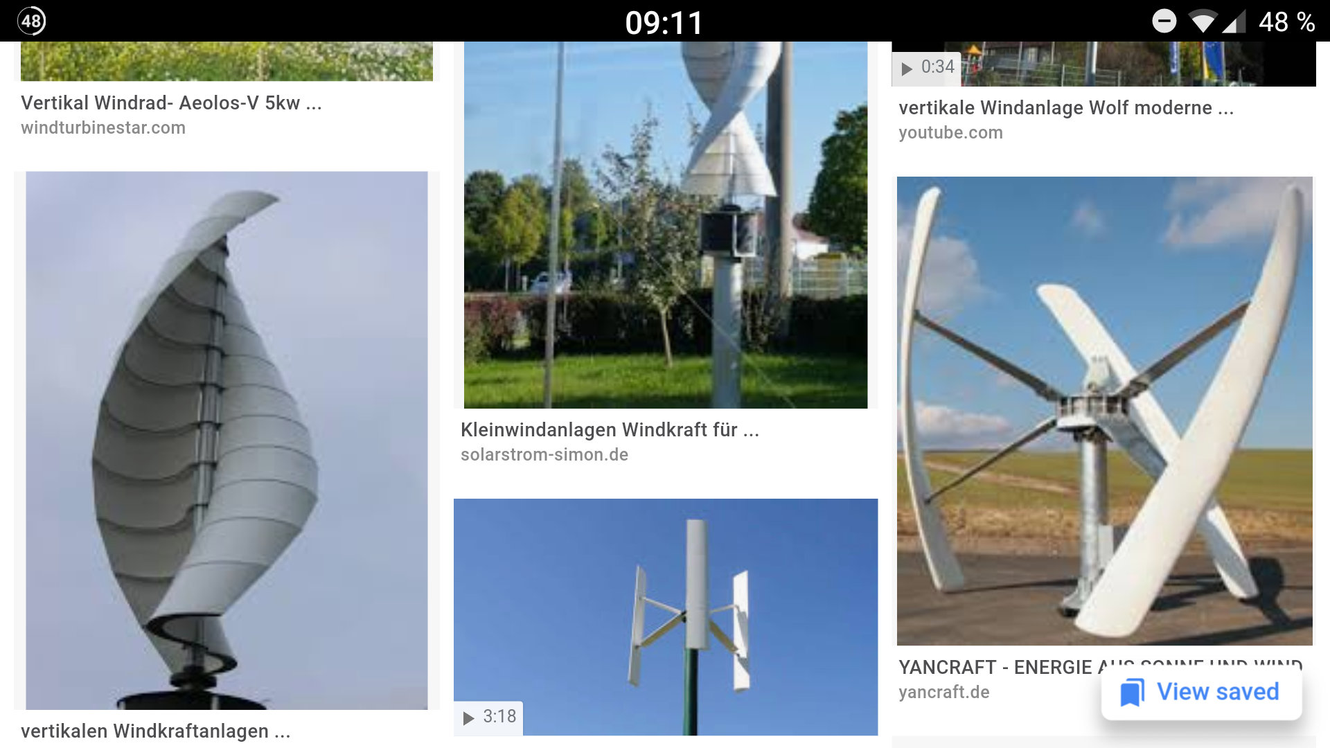

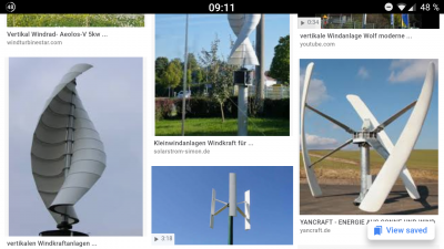

Windkraft auf den Philippinen! Darum geht es IR.
Zur Zeit machen Vertikalläufer Furore. Kein hoher Mast oder Turm, keine drei langen Blätter. Anders! .
Aber das kann man hier nicht ausschnapsen.
Der e.GO Life soll von denen, die den el. Postwagen "Street-Scooter" bauen, ab Dezember 2018! in Aachen vom Band laufen. Da hätte ich doch glatt die Weihnachtsferien abgewartet, oder?
Ich bin für den 20 kW Motor. werni883

Aber meiner Information nach weiterhin mit ca. 10% schlechterem Wirkungsgrad als die klassischen Designs mit horizontaler Achse.
Gleichsam haben die vertikalen Ausführungen in Bezug auf (Selbst-)Bau und Aufstellplatz ihre Vorteile und damit Ihre Daseinsberechtigung.
PS: Hier mal ein Projekt zum Selbstbau für ca. 30 Dollar Materialkosten
