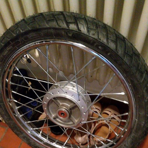

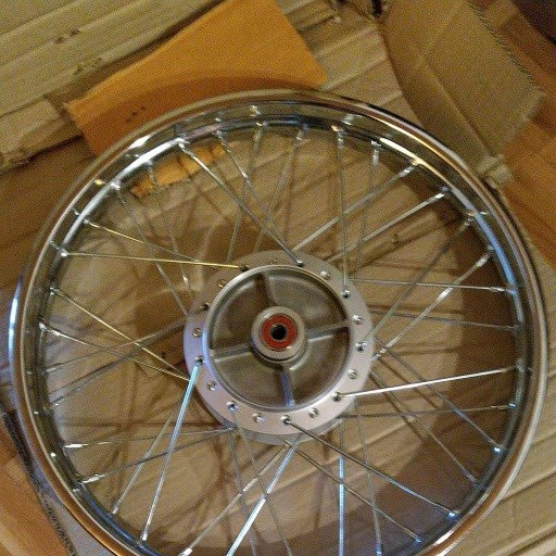

Re: Nervöser geradeauslauf Innova
Sede, was machst'e mit dem verrosteten Hinterrad ? Doch nicht etwa wegwerfen ?
Ich hätte Interesse daran, auch ohne Felge und Speichen.
Grüße, Dieter
Grüße, Dieter
Morgen,
Gestern habe ich das Hinterrad gelöst, und Abstände wieder neu gemessen und gespannt, Kette mit entsprechendem Spiel natürlich.
Laufrichtunegen sind korrekt.
Vorderrad komplett demontiert und von hand die Gabelholme rein gedrückt, scheinen gleich stark zu sein, Luft raus und am Pneu die Rille zur Felge geprüft dann Luft wieder rein.
Hinterrad Stossdämpfer habe ich nicht geprüft wüsste nich wie von Hand.
Kupplung eingestellt, fummelige Sache. aber schaltet jetzt feiner.
Probefahrt, und habe das Gefühl es sei etwas besser.
Das wegen dem alten Hinterrad habe ich gedacht das ich es nach der freiwiligen Fahrzeugkontrolle "falls die an der neuen Felge was auszusetzen hätten" das verkaufe, im Ricardo Verkaufsportal.
