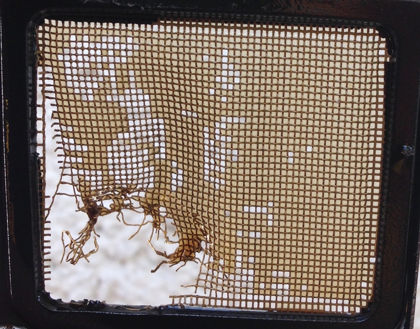

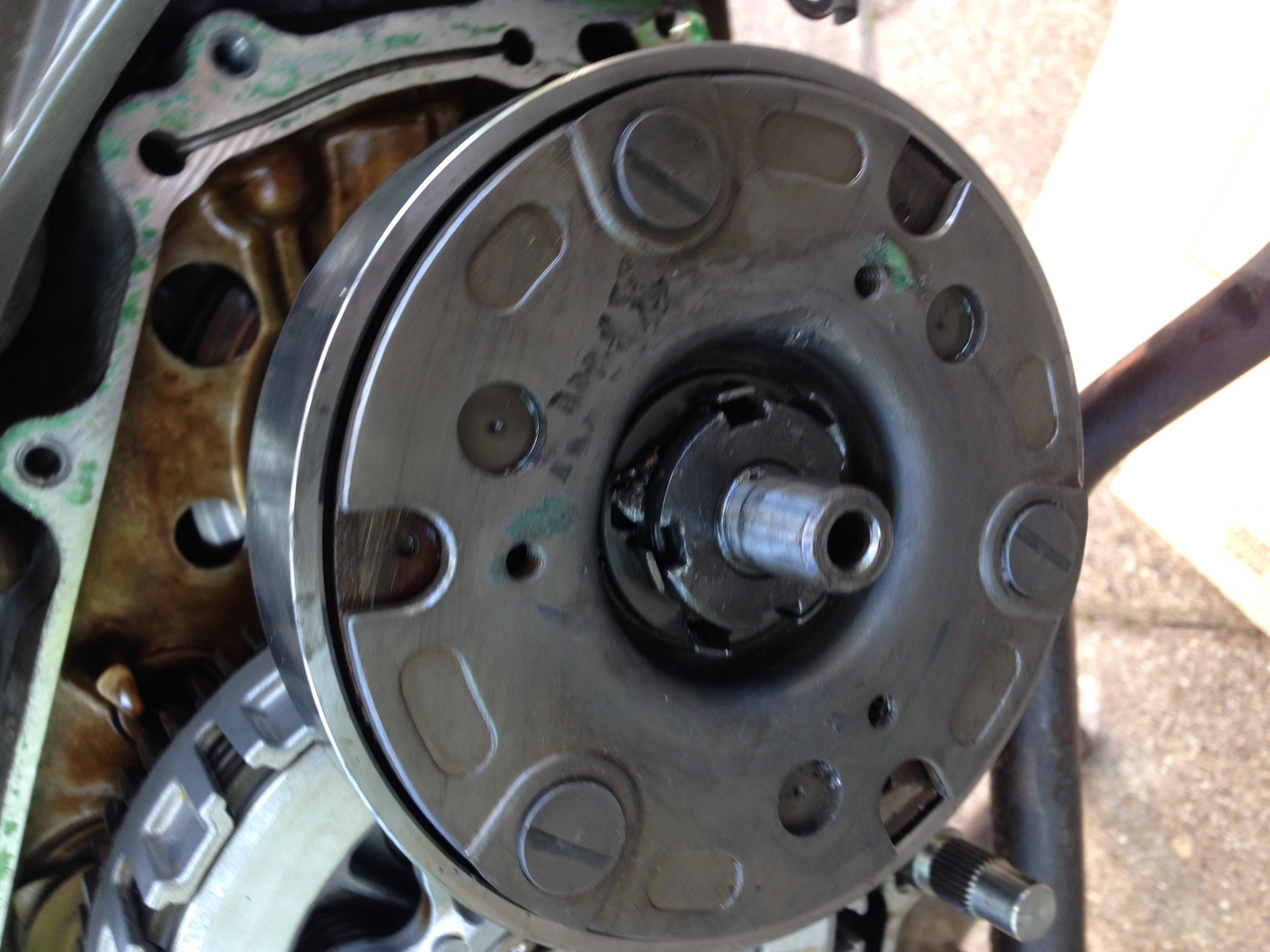

Im Öl befanden sich überhaupt keine Späne.
-an der Zentrifuge waren die Zacken nicht über der Schraube. Merkwürdig!
Metallspäne waren auch hier nicht zu finden.
-der glatte Durchschuss des Siebs gab mir zu denken. :shock:
-auch ein leichtes quietschendes Geräusch beim drehen der Fliehkraftkupplung und
Zentrifuge ist doch eher auffällig, oder?

Meine Inno hatte von den Vorbesitzer bis 42.000 km auch keine Zentrifugenreinigung bekommen. Als ich sie öffnete, war das Sieb, genau wie deines, Durchlöchert. Meine Inno hat ein Ölablassventil. Das Gewinde der Ölablassbohrung hat ein Mechaniker überdreht. Vielleicht ist der Filter beim einbauen des Ventils beschädigt worden.
Nach 42.000 km war zwar Schmodder in der Zentrifuge, aber nicht so viel, dass man Angst um den Motor hätte bekommen müssen. Ich mache die nächste Reinigung nach 30.000 km. Also bei um die 70.000 km.
