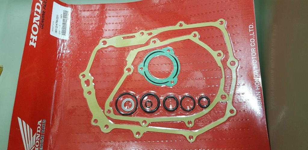

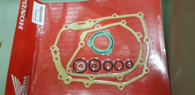

Gibt das heut ne Sternfahrt? Ich packe meinen Koffer und bringe mit: Dichtungssatz, Öl, jetzt du

Wenn die Dichtungen morgen eintreffen, werde ich nach dem zusammensetzen
versuchen, daß ganze klanglich festzuhalten.
