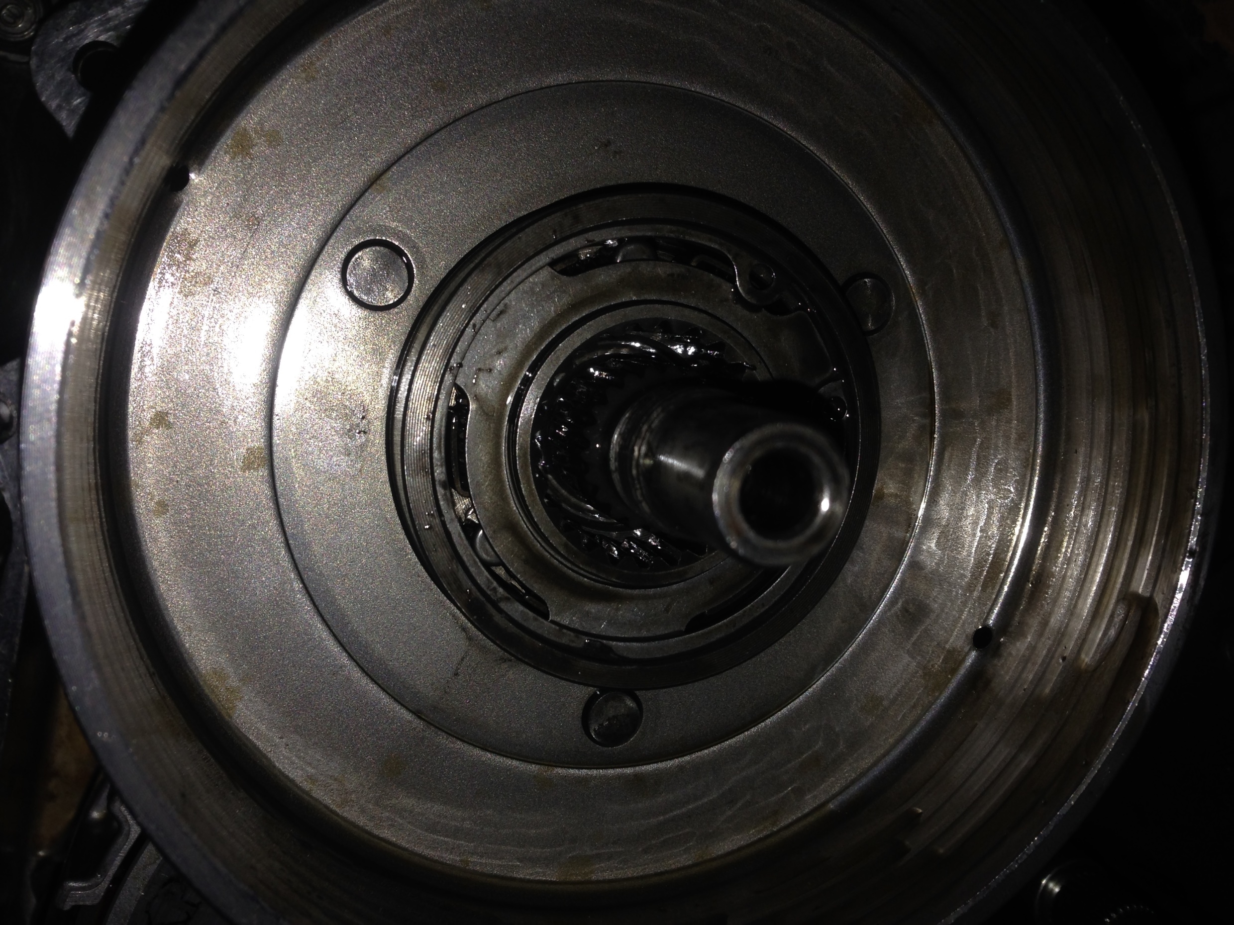

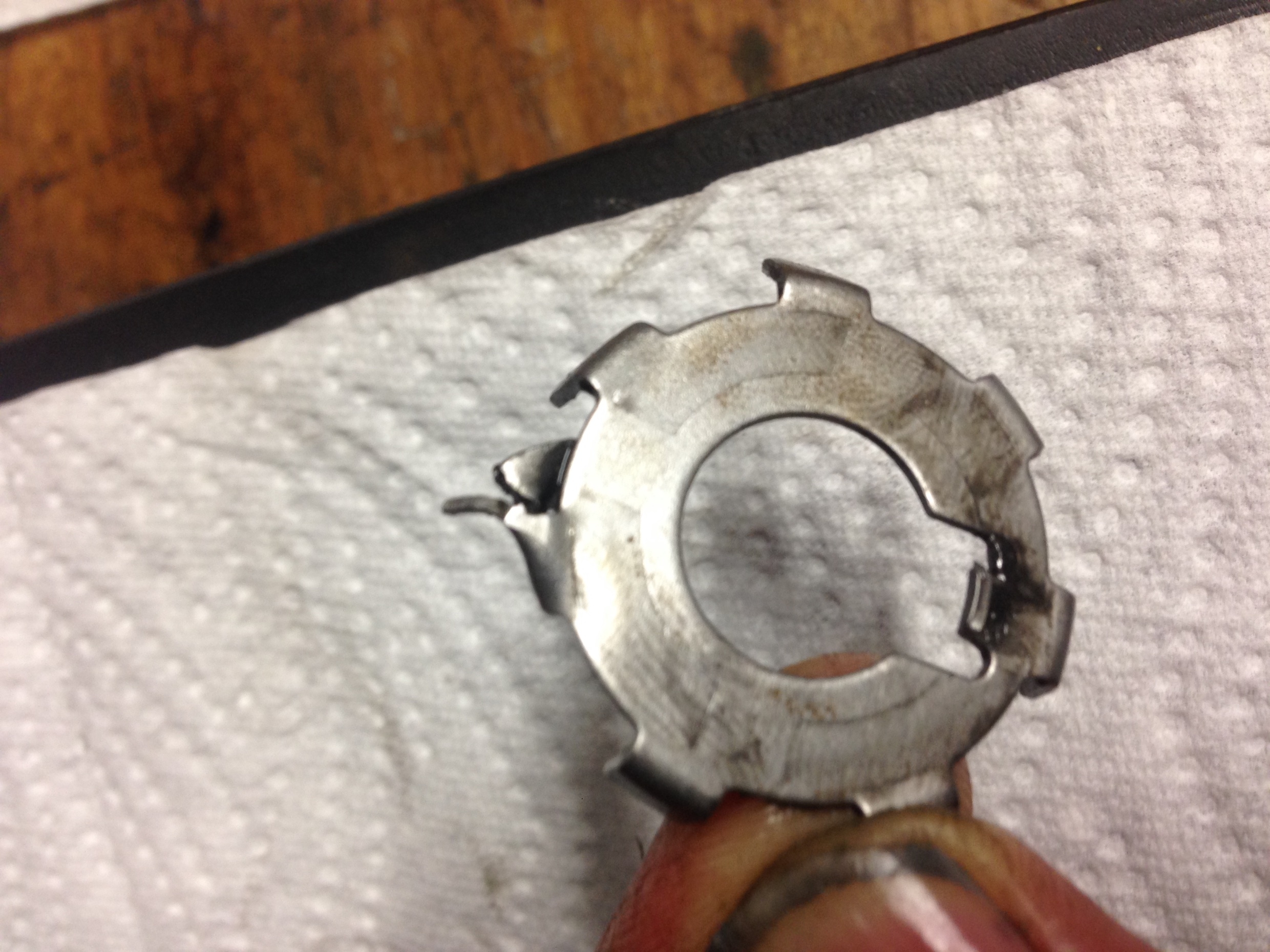

nach dem zerdrückten Sicherungsblech zu urteilen vermute ich dass die Nutmutter viel zu stark angezogen wurde.
Ich würde die Fliehkraftkupplung komplett abnehmen und ein paar Bilder hier zeigen. Auch von dem KW Stumpf.
Beim Zusammensetzen den Stift der Ölpumpe nicht vergessen !!!
Hier im Thread sind ein Paar Bilder wie du die Fliehkraftkupplung montieren sollst damit der Ölkanal in der KW optimal versorgt wird.
Eigentlich findest du alles wichtige in diesem Thread.

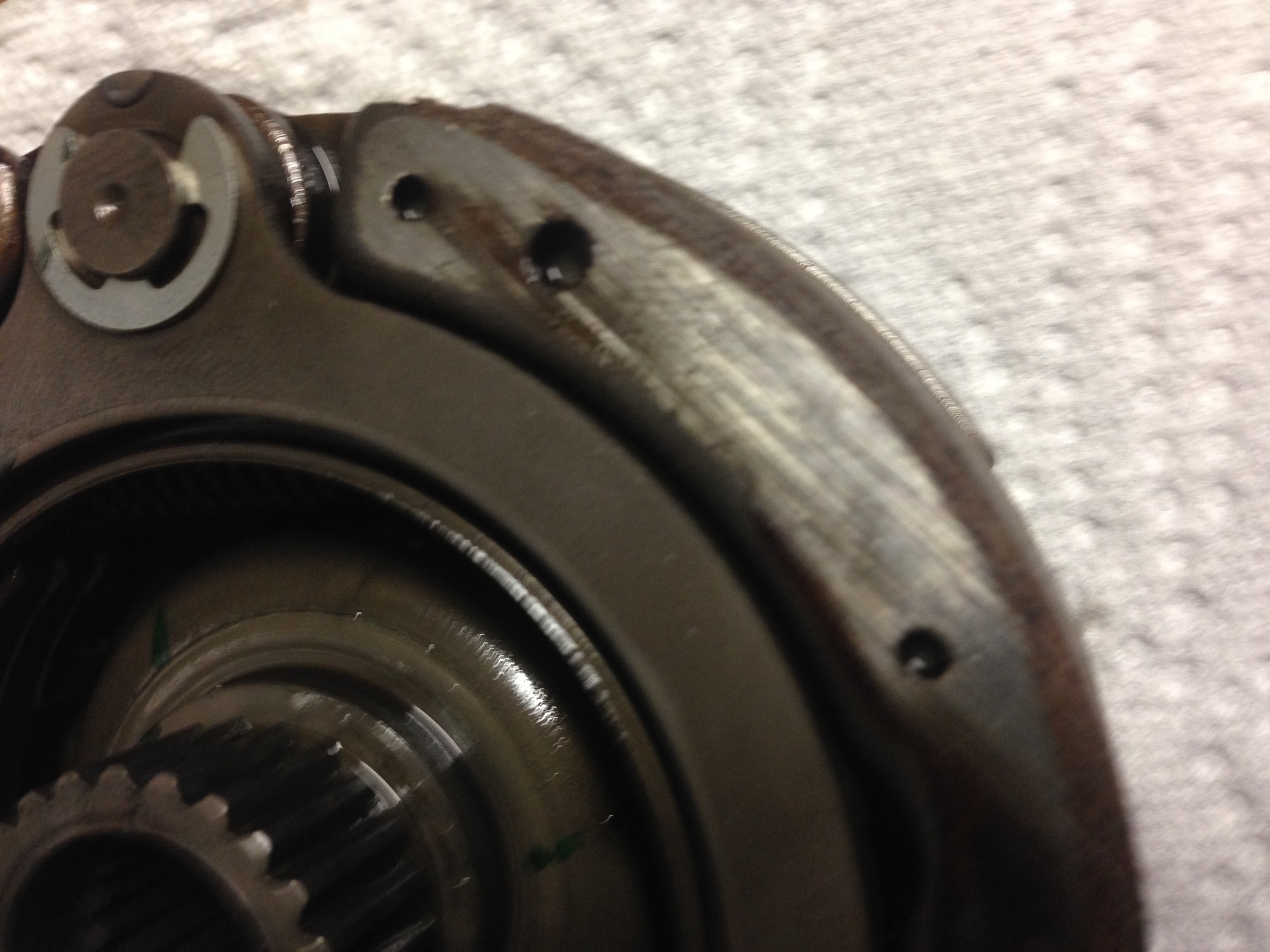

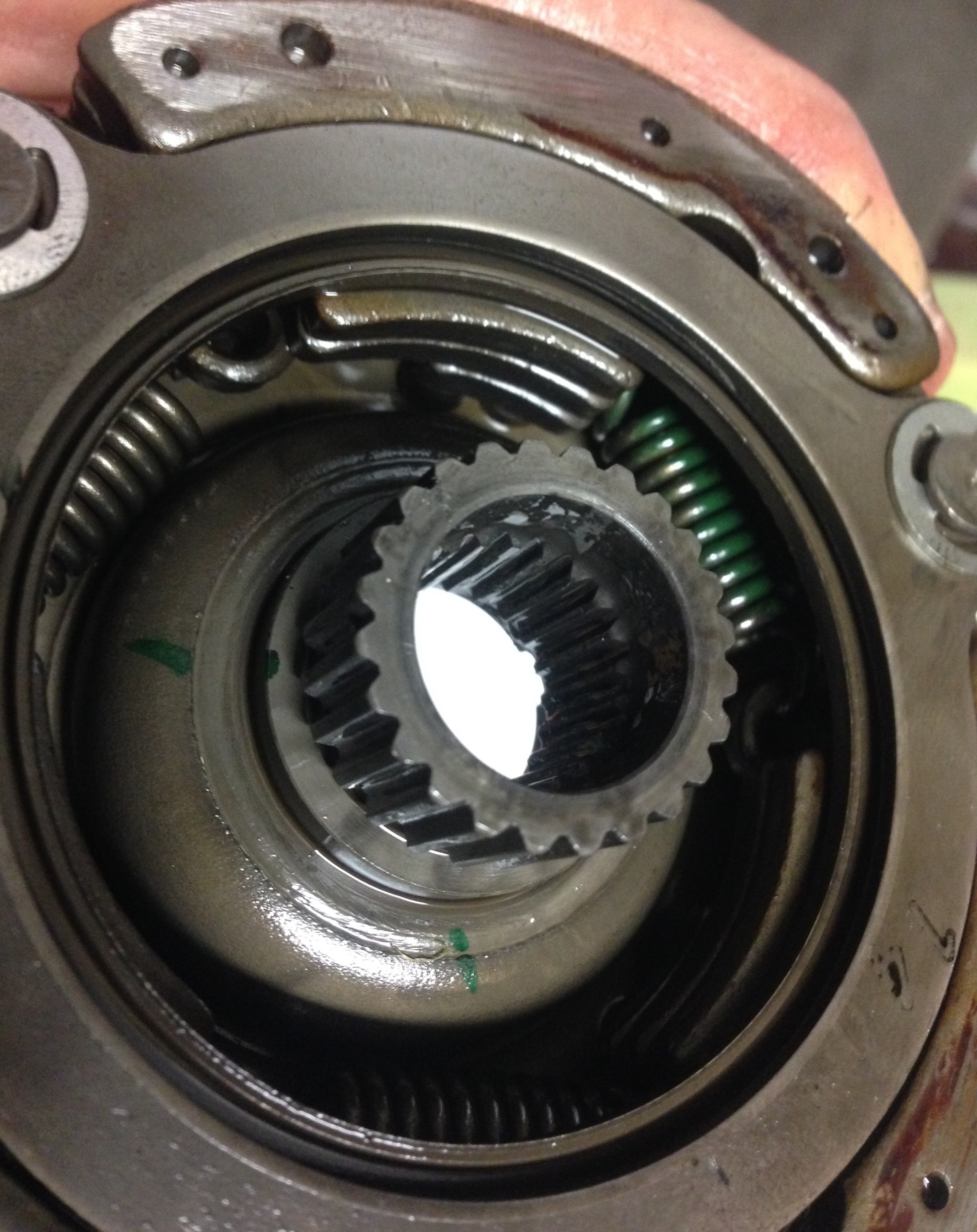

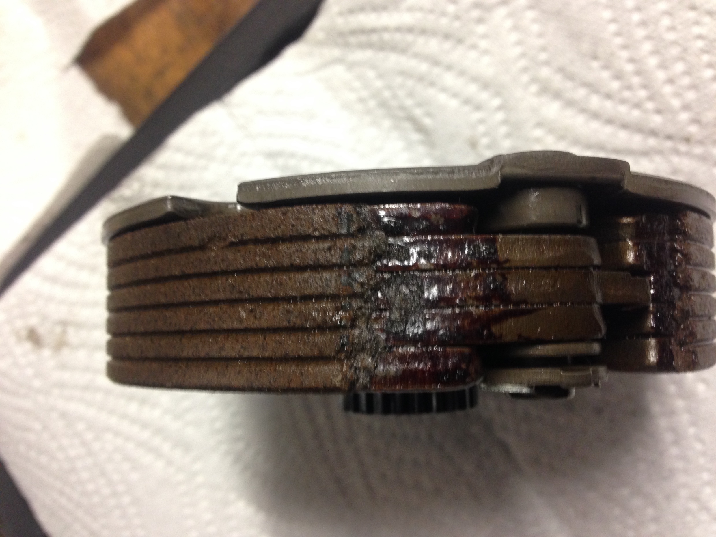

Nun habe ich mir mal die Kupplung unter die Lupe genommen.
Auffällig fand ich die unterschiedlichen Farben der Kupplungsfedern.
Dazu schleifen die Beläge nicht nur hinten sondern auch oben.
Nicht fest doch sie Quietschen und wegen der Reibung haben sich hitzebedingt Ablagerungen gebildet.
Die verbaute Sicherungsscheibe spricht Bände.
Da war ein Motorradmechaniker erster Güte am Werk.
Der alte Mann, der sie mir verkaufte, hat nicht an der Honda geschraubt.

Für mich sieht das auf den ersten Blick alles normal aus.
Die Kupplungsbeläge sind aufgeklebt. Das was du als Hitzeschaden interpretierst ist nur der Übergang vom Träger zum Reibbelag.
Schau dir die Schleifspuren an den Fliehkraftbacken an, die entsprechen nicht der Kreisbahn die sie laufen.
Am Gegenstück, also der Glocke innen müssten folglich auch Spuren sichtbar sein.
Einzig zu den verschiedenfarbigen Kupplungsfedern fällt mir nix ein. Die Windungszahl in Stärke scheint ident zu sein.
Re: Schnatterndes Motorengeräusch
Die geraden Schleifspuren seitlich auf den Fliehkraftbacken müssen von der Fertigung der Teile stammen, die sind nicht im Motor entstanden.
Die Erklärung dafür hast du ja selber schon geliefert, die Teile laufen im Motor immer auf einer Kreisbahn.

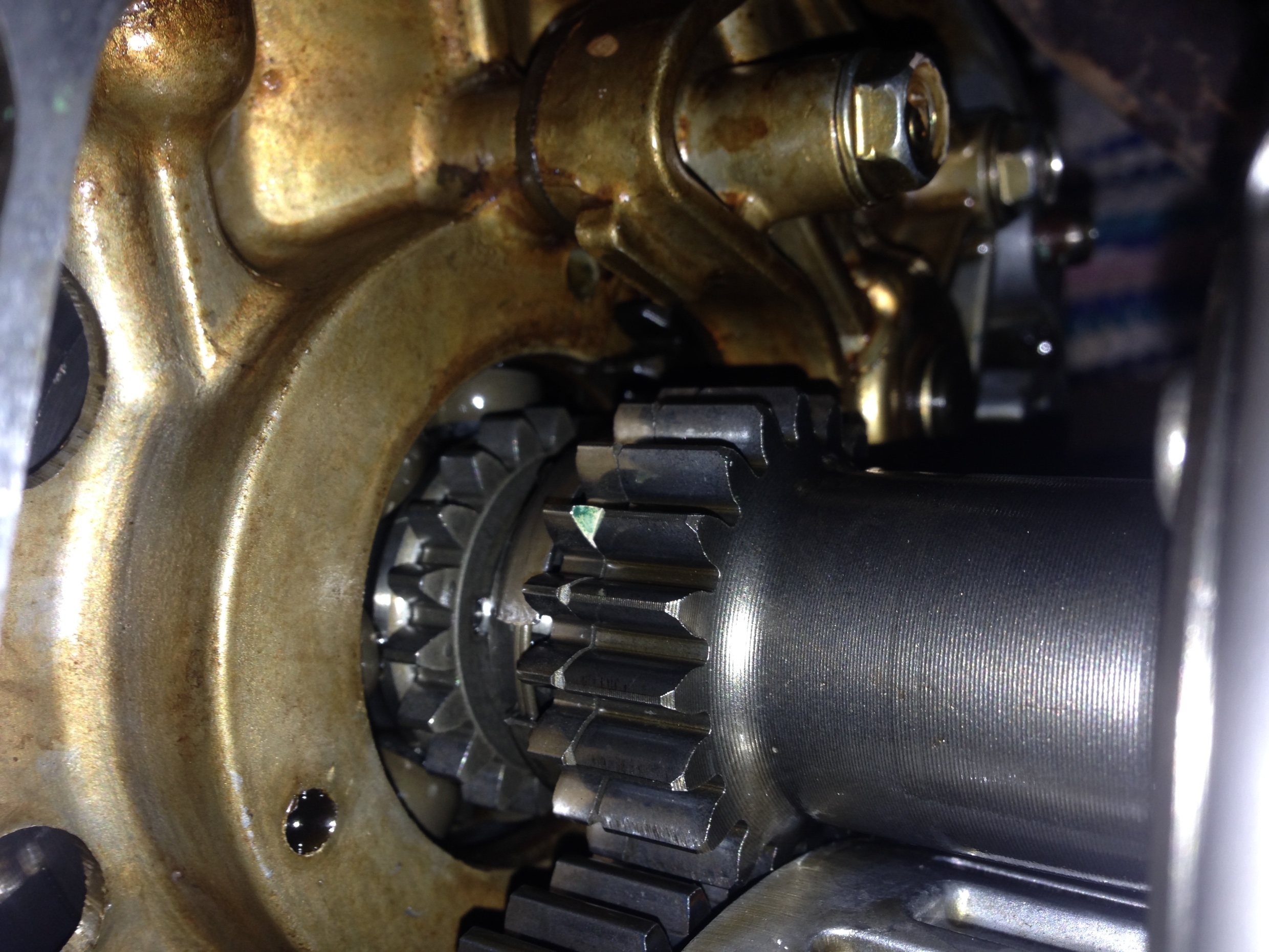

mich würde das Laufbild des KW Stummels interessieren, dazu muss die Fliehkraftkupplung ausgebaut werden.
Im Stand, Leerlaufdrehzahl und eingelegten Gang bleibt nämlich die Glocke stehen. Das ist nach meiner Ansicht der Schwachpunkt bei mangelnder Schmierung oder zu fest angezogener Nutmutter. Schaltet man nun auf N hört man wie die Glocke langsam hochläuft. Das ist ein leises "Summen" da darf es kein ungewöhnliches Geräusch geben.

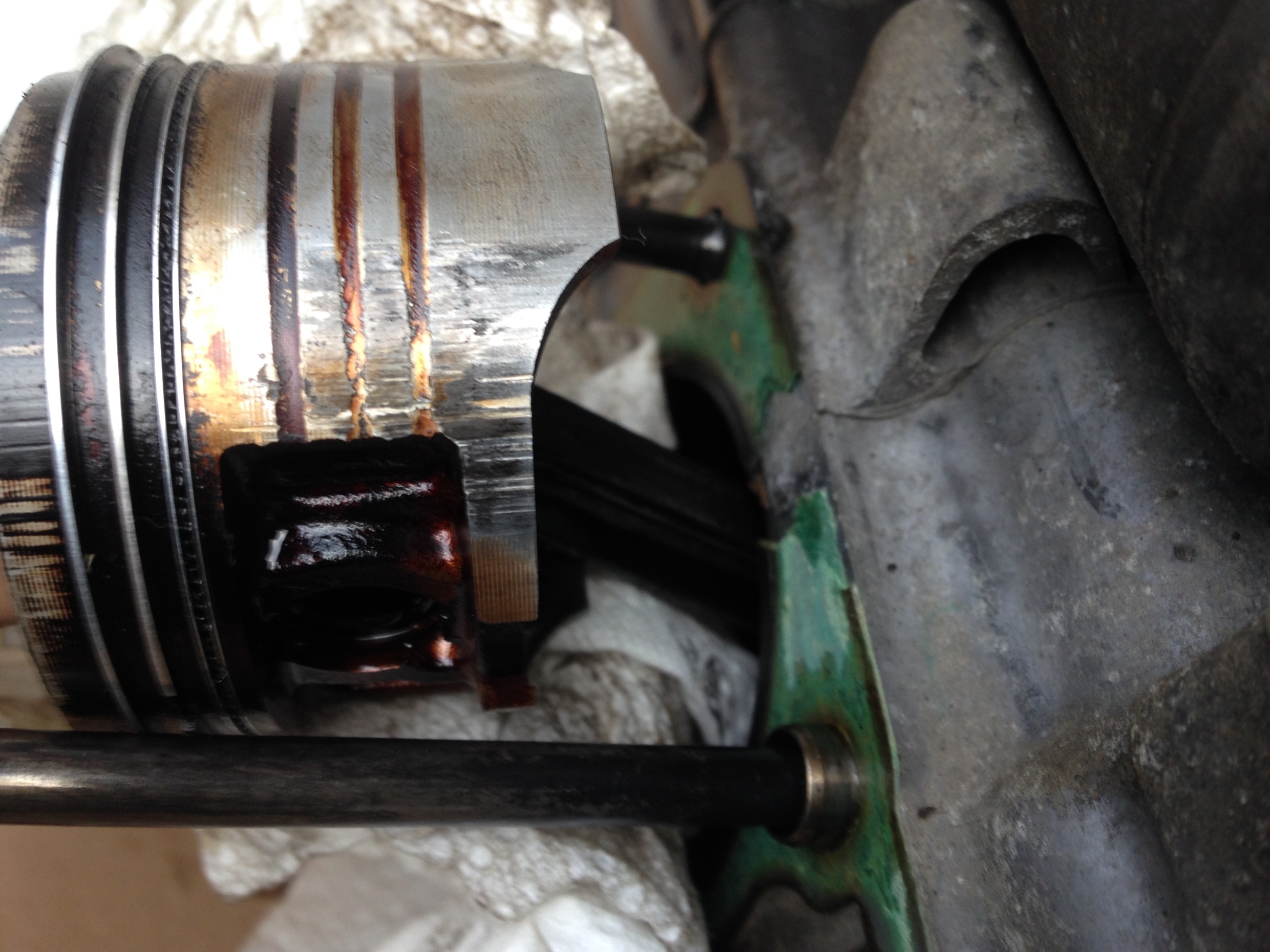

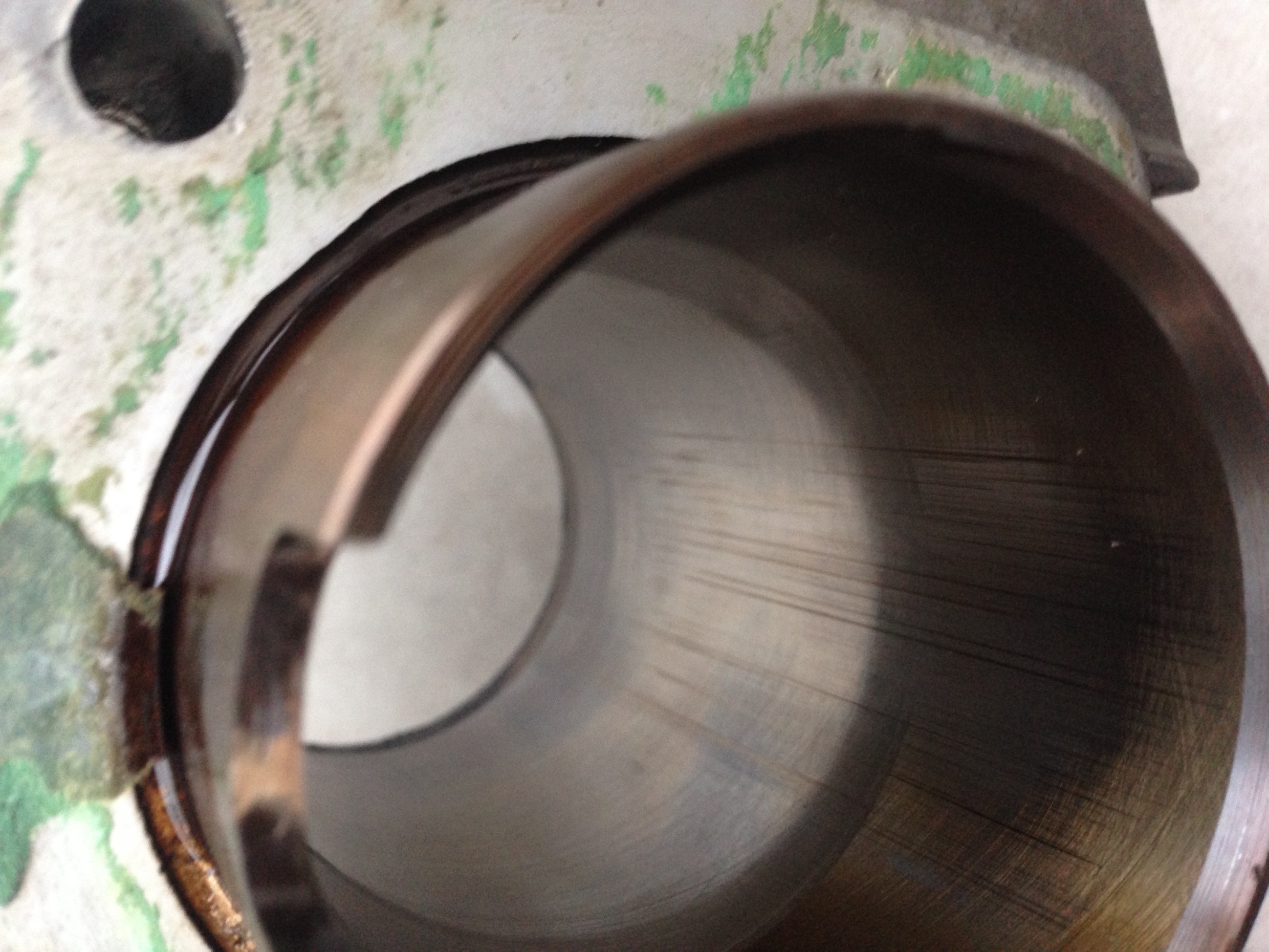

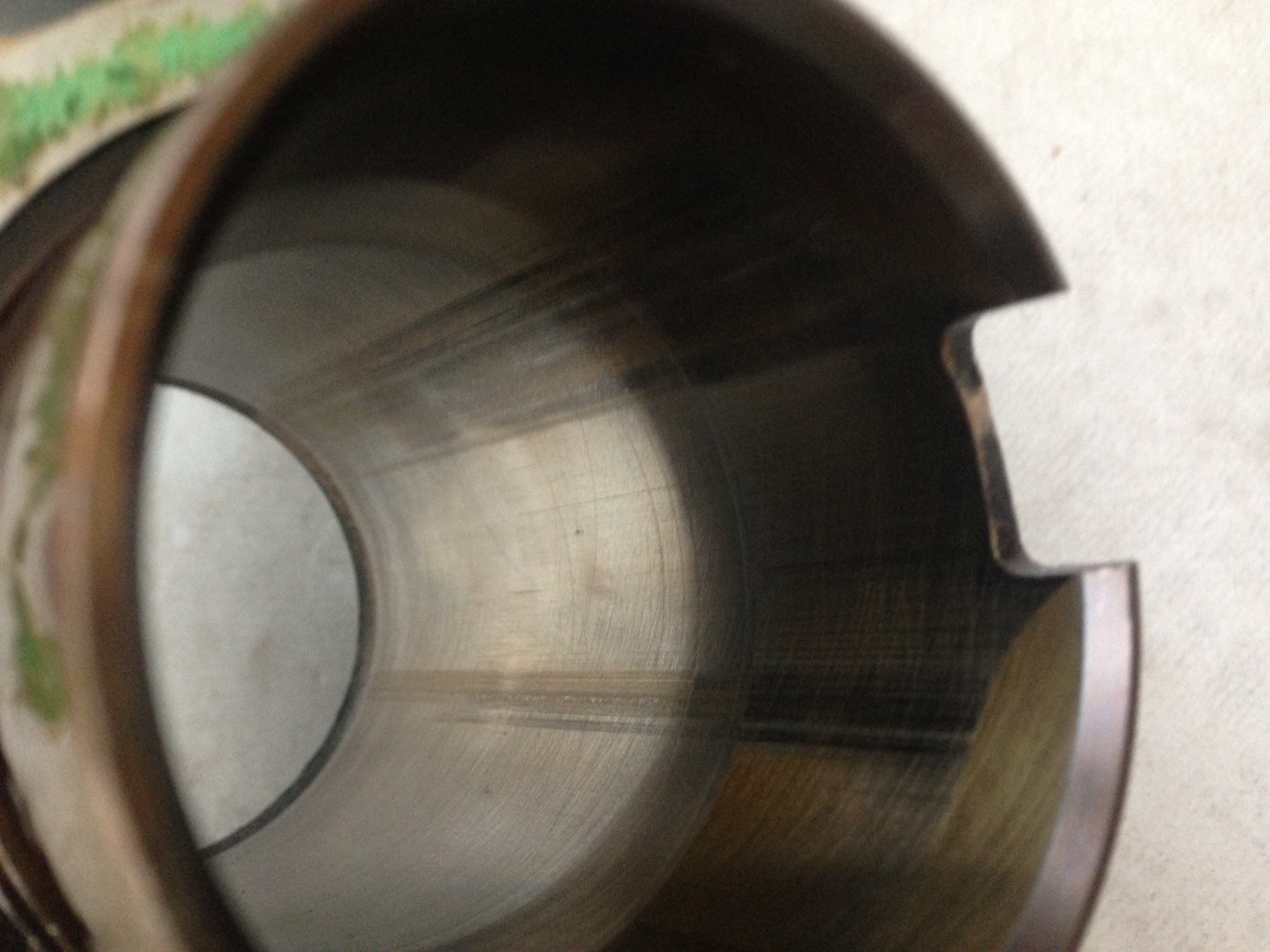

Ich habe heute Mittag die Honda ohne eingebauter Kupplung und mit frischem Öl laufen lassen.
Schad ums Geld!
Die Innova hörte sich im Leerlauf nicht schlecht an, beim leichten Gas geben oh jeh.
Ich hab ein Video gemacht, muß mal schauen ob ich es hochladen kann.
Aber nicht so wichtig.
Denn das Moped hat, wie es der Vorbesitzer mir sagte, einen ordentlichen Motorschaden
Meine große Hoffnung auf einen intakten Zylindergang hat sich leider nicht erfüllt.
So ein Mist aber auch, jetzt wird's teuer.

- Beiträge: 8754
Ob wohl das Pleuellager was abbekommen hat?
