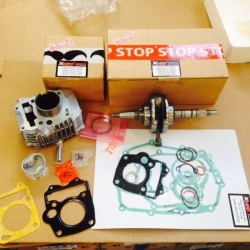

So nun habe ich sie weitgehend zerlegt.
Beim „Grieche“ gibt es wirklich so gut wie alles für die Inno und ich werde heute abend dort bestellen.
Ohne Mwst und Zoll wird das etwas günstiger und geht schneller.
Jetzt bin ich mir mit der Kurbelwelle etwas unsicher.
Sind da die Lager mit dabei, weil auf der Zeichnung nur eins mit eingekreist ist?
Nur ein Lager mitzuliefern finde ich albern.
Außerdem soll diese KW nur für die Innova von 2003 bis 2006 passen.
Für die 2007 bis 2011 soll sie nicht kompatibel sein.
Passt die KW, weil bei anderen Bezugsquellen es nur eine KW für alle Baujahre gibt?
https://makinaparts.com/lang-en/honda/4 ... nova-.html
Ich wäre Euch sehr dankbar wenn ihr mir die Fragen beantworten könntet.
Gruß Dieter

Genau! Aber etwas flau ist mir schon im Magen, die KW für die Vergaser für meine 125 i zu bestellen.
Mein englisch ist auch nicht das Beste.
Muß dann meine Frau für mich klären.
Danke für‘s nachsehen.
@ Karl. Den „Satz“ habe ich auch schon entdeckt.
170 Euro plus Verand plus 150 Euro Kaufpreis.
Wie viel Kilometer der wohl halten wird?
Neugierig wäre ich schon.

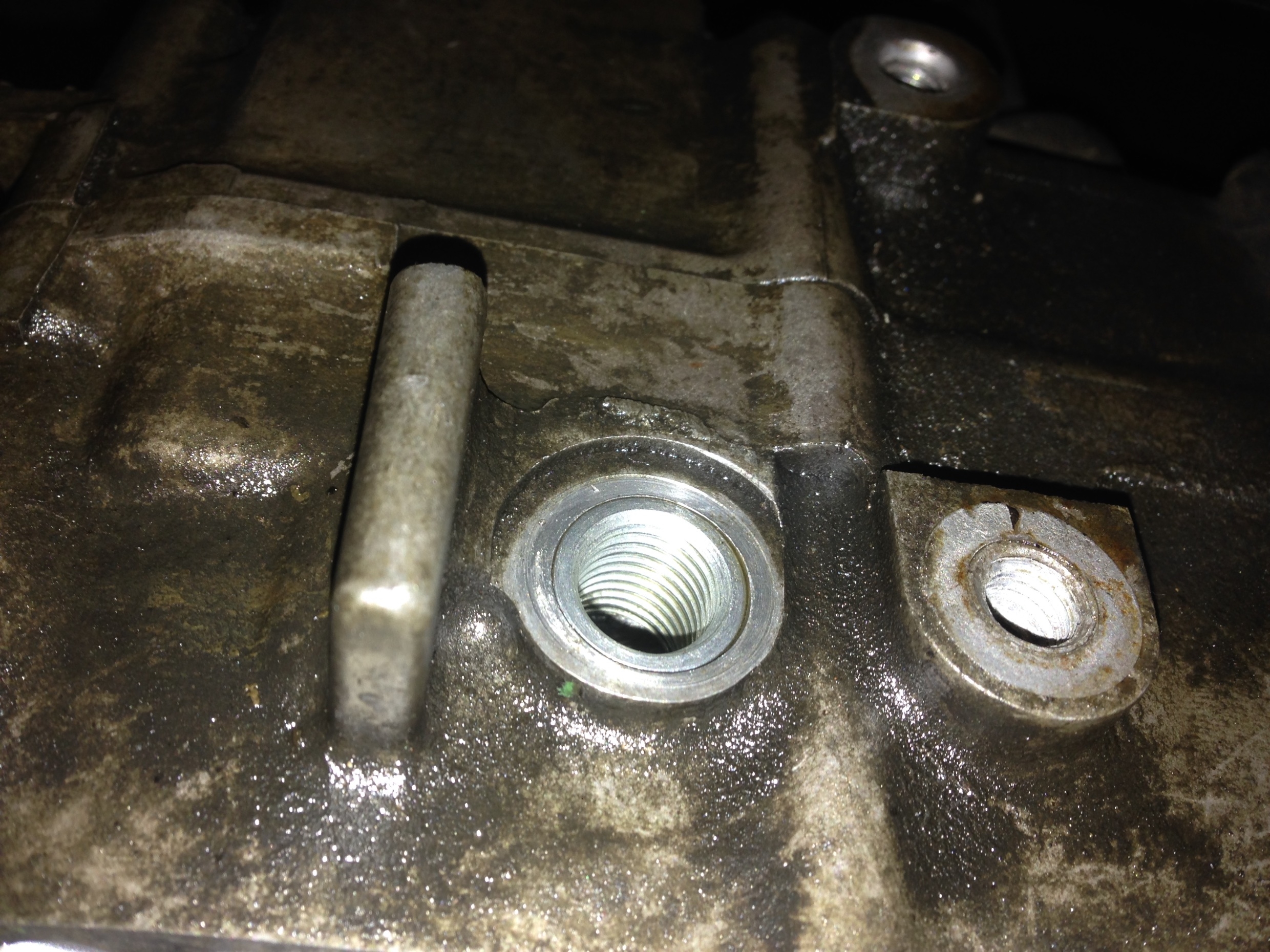

Was mich noch ärgert. Die Ölablasschraube sitzt in so einer Schraubenhülse.
Die ist so lang, daß man das Ölsieb nicht einsetzen kann.

arrrgg Pfusch Murks auf ganzer Linie.
das Sieb ist eh hin. Schleife die Gewindehülse nahezu eben mit dem Gehäuse drehe aber die Hülse nicht heraus.
Mit einem Dremel mit HSS Fräser müsste das gehen. Zuvor anbohren.
Wie der Pfuscher das alte Öl bei einem Ölwechsel herausbekommen hat wäre interessant.
