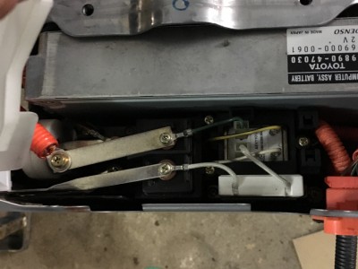

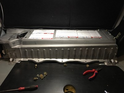

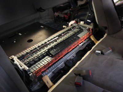

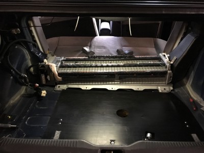

Heute kam ich das erste mal dazu, etwas an den Autos zu machen. Einen Traktionspack hab ich demontiert, den zweiten bereits gelöst.

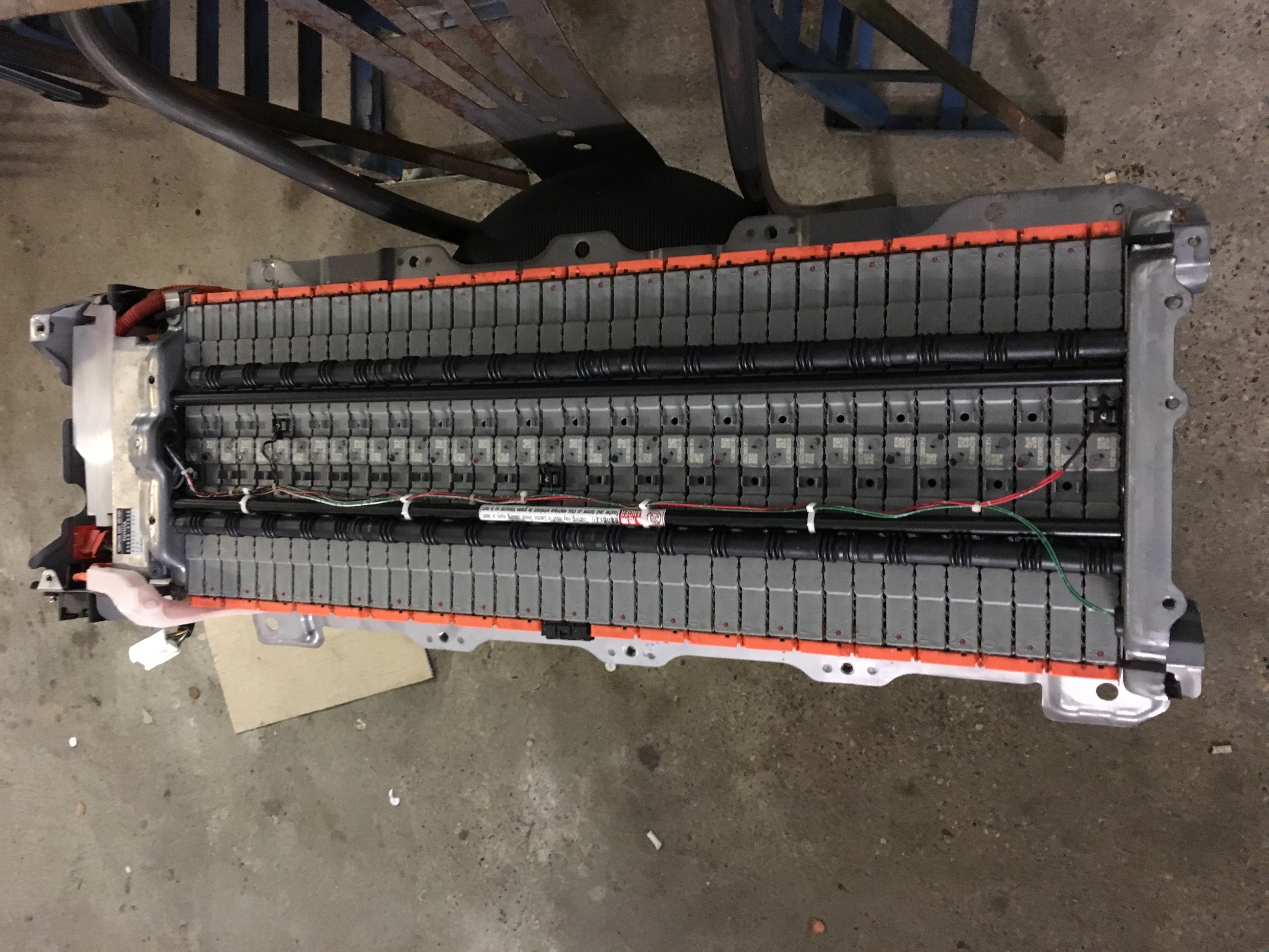

Schön ist, dass die Packs aus ordinären NiMH Zellen (6 in Serie) bestehen, die mit handelsüblichen Modellbauladegeräten betüdelt werden können.
Der erste EIndruck vermittelt ein positives Bild. Das Zeug lässt sich gut schrauben.

Willst du aktuell die Akkupacks tauschen/neu bestücken oder warum hast du sie demontiert?

drum wollt ich wissen um was es genau geht und was du damit vor hast , also mit dem gezeigten akku pack

mich würde auch interessieren, was du jetzt mit dem akku machst, ist da noch der erste drin? welchen gesundheitszustand haben die einzelnen zellen, was kosten ausstauschzellen?

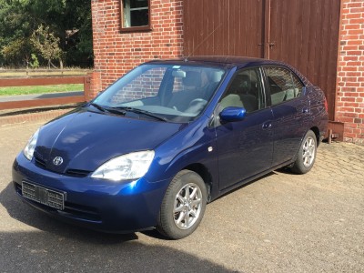

Der blaue Prius ist von einem Schwager Pingelfreds und in dementsprechend tollem Zustand.
Sämtliche Wartungsarbeiten wurden selbstverständlich gründlich und genau ausgeführt.
Darüber hinaus beschäftigte sich der Vorbesitzer mit gnadenloser Liebe und Hingabe mit
dem Hybriden und pflegte ihn vorbildlich. So sind 268tkm nahezu spurlos an ihm vorbei gegangen.

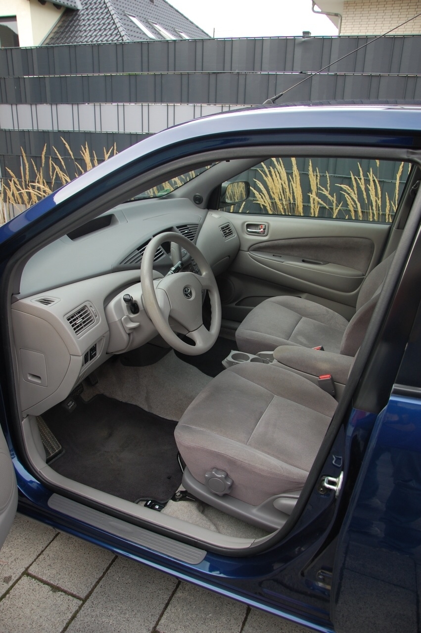

Die Karosserie hat keine Macken, es gibt weder Dellen noch Beulen. Der Innenraum ist Neuwagen-
ähnlich - auch der Duft. Nachgerüstet (mit Originooolteilen) ist ein Tempomat. Ein 10-Fach CD-Wechsler
und ordentliche Boxen sind auch drin. Nur die HV-Batterie hat nach etwa 16,5 Jahren ihren Dienst quittiert.
2 Zellen sind defekt. 3 intakte gebrauchte waren dem Auto aber beigelegt.
Der grüne ist eher vom Format "durchpillisiert". "Used - but good" trifft es am besten.
Das schmackhafte an dem Auto ist, dass er eine erst 5 Jahre alte HV-Batterie verbaut hat.
2013 gab es nämlich eine Rückrufaktion und genau diese FIN war betroffen.
Und jetzt baue ich die gute HV Batterie aus dem nicht so schönen grünen Prius in den
"gepingelfredeten" Blauen und habe ein super Wägelchen. So der Plan. :mrgreen:

Wie ich nun den Gesamtzustand der etwa 17 Jahre alten Batterie des blauen einstufen kann, weiß ich noch nicht genau.
Ich werde mir das Pack zu Hause hinstellen und mal alle 38 Module durchladen und dokumentieren. Ladegeräte hab ich ja.
