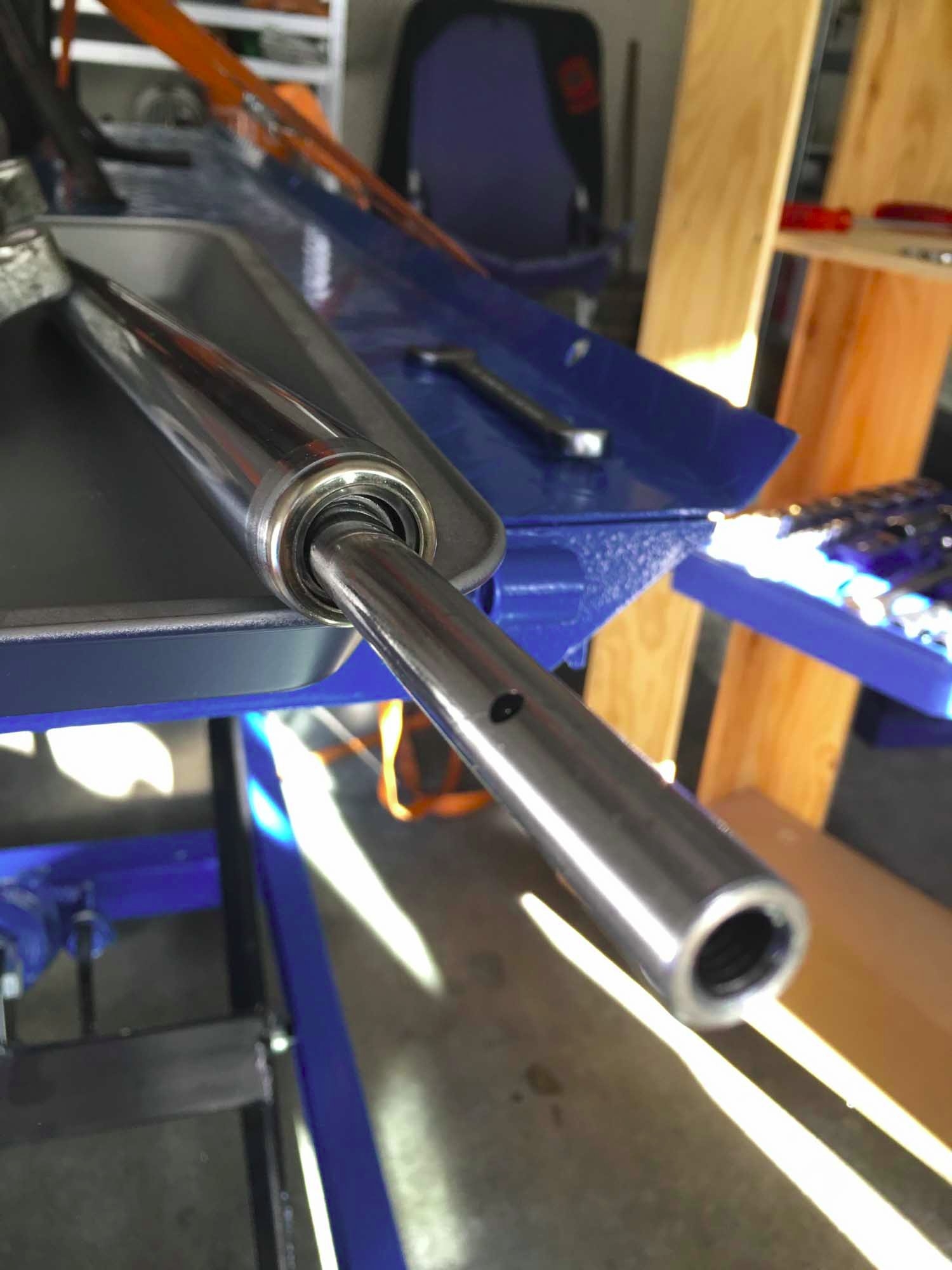

Ich war heute morgen dran, konnte aber die Schrauben welche die Holme halten nicht lösen. Hatte nur das kleine Steckschlüsselset und nen kurzen 14er Ringschlüssel zur Hand. Dachte kurz an den Bunsenbrenner, also Heiss machen, aber da ist dann ja gleich das LKL in der Nähe, und das soll bleiben wie es ist.
Dreck an den Holmen
Oben wars öliger dreck da wo der Simmering aufhört eingetrocknet. Habe mit Bremmsenreiniger aber problemlos alles sauber gebracht. Die Holme zeigen ein ganz klein wenig Abnutzung, schaut für mich aber völlig glatt und unproblematisch aus.
Habe dann ein Eintauchrohr gelöst und das Gabelölablaufen lassen. Leider ging so viel daneben, kann keine Angabe in ml liefern. Ölig, schwarz.
Staubdichtring / Simmeringe Eintauchrohr entfernen? Da drin gibt einen Draht der fast rundum geht. Der muss vermutlich raus ehe der Staubdichtring und Simmering raus können. Weis noch nicht ob ich die zwingend rausnehmen, und dann ev. auch gleich durch Neue erstetzen muss. Dichtlippen gibt es ja scheinbar 2. Die eine ganz oben und eine Zweite im Eintauchrohr. Ein oder 2 Simmeringe?
-Die kann ich mir mit der Ersatzteilliste seklber beantworten, es sind 2 Simmeringe (Nein eben Staubdichtring 6 und Simmering). https://www.bike-parts-honda.de/thumbs/ ... __0800.jpg (6 und 12)
Was mir nich nicht klar ist, muss der Draht (10) raus bevor oder nachdem ich den Staubdichtring entfernt habe?

Im Tauchrohr sitzt der breite Öldichtring, er wird mit dem Sicherungsring auf Position gehalten. Das Rohr wird mit dem Staubdichtring abgeschlossen. Kannst ihn weglassen, würde ich aber nicht tun.
Der Staubdichtring ist kein Simmerring ! Ölaustritt dort hat keine Bedeutung - der TÜV sieht das selbstverständlich anders, um durch irgendwas seine Berechtigung erklären zu können ...

Danke Sivas für die Unterscheidung, Staubdichtring - Simmering. Ich geh gleich oben korrigieren.
Re: Federung Dämpfung Vorderrad
Ich benutze nur die Bezeichnungen des Werkstatt-Handbuches
damit nicht aneinander vorbeigeredet wird.
Der Staubdichtring 'putzt' nur das Standrohr, damit kein Schmutz an den Öldichtring kommt. Er dichtet nichts ab !
Das was Du jetzt mit Simmerring bezeichnest, ist der Öldichtring ! er ist nicht wie ein Simmerring ausgeführt, der Staubdichtring schon eher ...
ähm ... unten gibt's noch 'nen Gabeldämpferring !
Er entspricht - wie der Öldichtring- einem O-Ring.

Die Gabel wird von oben nach unten zerlegt und der genannte Sicherungsring hält den Simmerring in Position!Die Gabelholme müssen raus da das Gabelöl auch von oben eingefüllt wird und Ja soweit wie die Gabel jetzt zerlegt ist ist der Simmerringwechsel obligatorisch

Die Frage vom Tag: Wie öffne ich die Gabelholme?
War nochmal in der Garage, hab die Holme fertig ausgebaut. Der Rechte bei der Bremse ist ganz leicht verbogen denke, das dürfetn max. .05mm (<- Blöder Fehler. Da sollte 0.5mm stehen, sorry) sein die man unten durch sieht, eher weniger. Das gibt sicher einen Neuen. Der Linke ist gerade.
Auf der Bestellliste demnach: Die Dichtungen, ein Holm. Mal sehen was noch kommt und wie di Federn aussehen.
Gabelöl hatte ich ein wenig mehr als 75ml gemessen, plus Verluste.
* Hab die Antwort bei Tamir Karni gefunden, in seinem Gabel Service Video.
