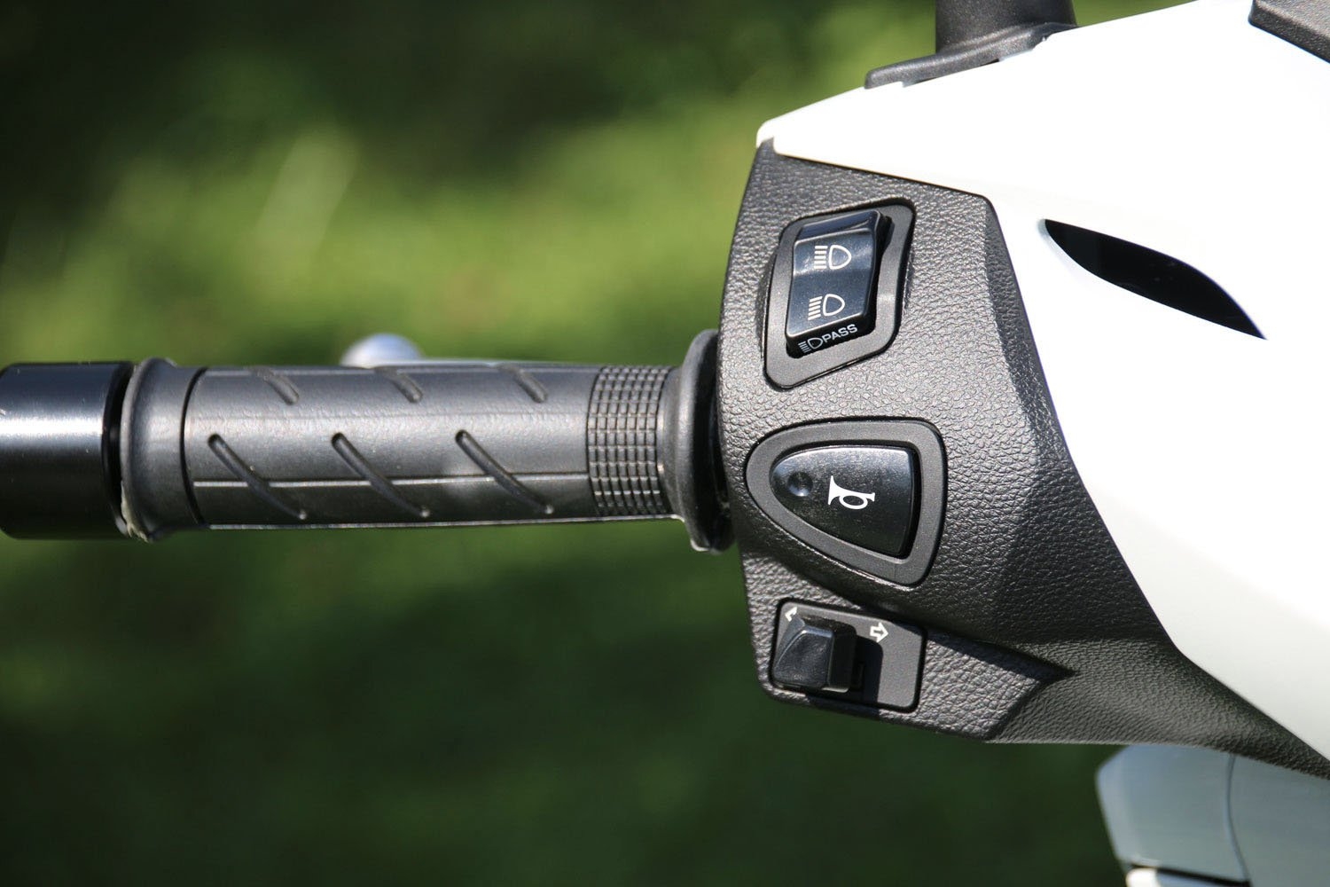

Ist das bei den anderen C125 hier im Forum auch so? Wirkt auf mich etwas wunderlich.

Re: C125 Griffe
warscheinlich wie immer bei honda ,ist im lenker verclipst ein lenkergewicht zur schwingungsreduzierung
und das lenkerende ist da lediglich angeschraubt . es ist ein schutz nicht mehr und nicht weniger .....
der spallt dient dazu die freigängigkeit des gasgriffs zu gewärleisten . bautechnisch halt dann auf beiden seiten so gelöst .
- Beiträge: 6845
Re: C125 Griffe
Bei mir auch, war mir nicht aufgefallen, stört mich nicht, bzw ist mir egal

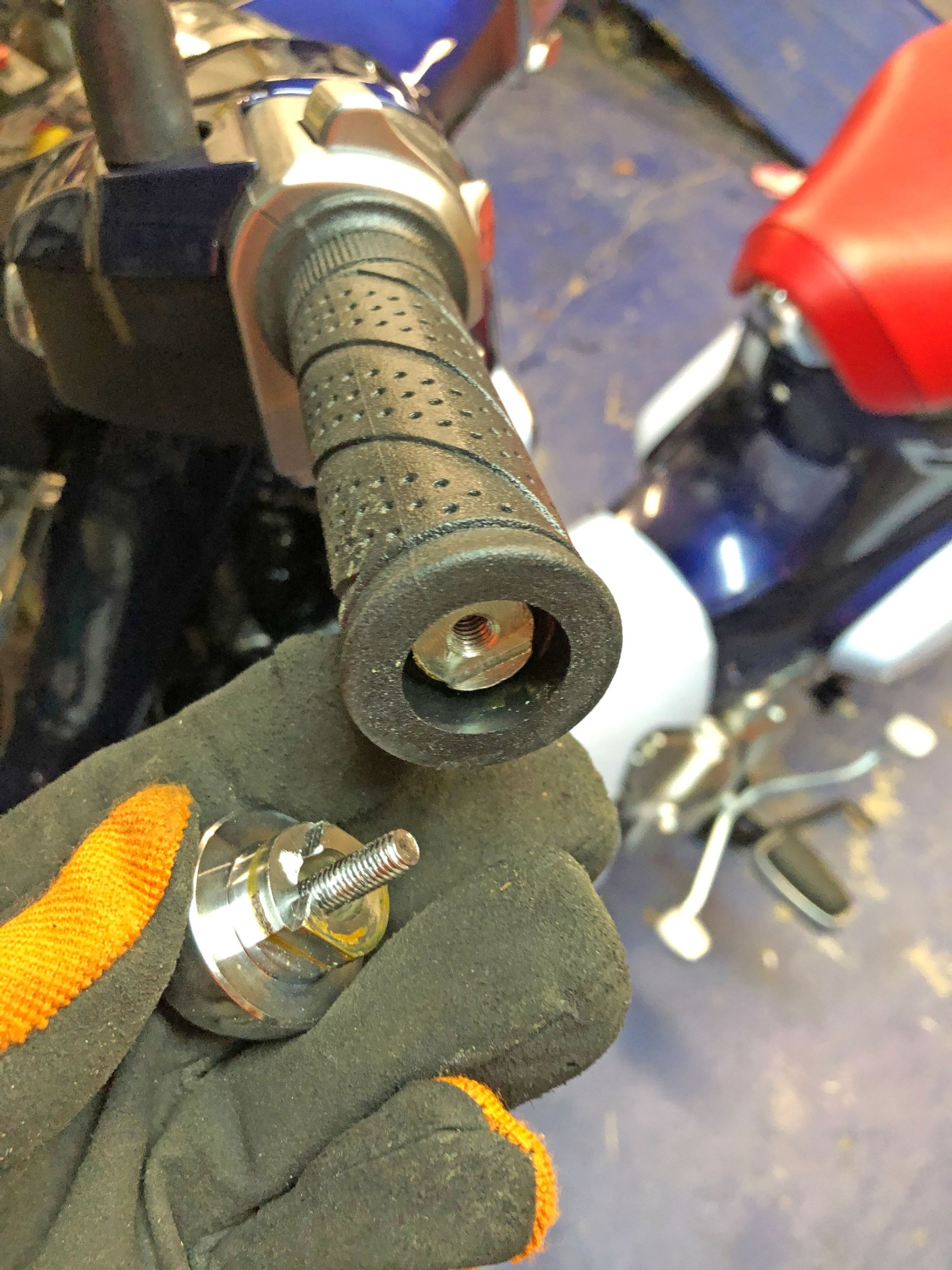

Habe mal die alten Bilder meines SH300 durchgekramt. Da ist es (nicht ganz so ausgeprägt) auch. Heute nicht mehr, da ich dort inzwischen die Lenkergewichte rausgeschraubt und Handschützer montiert habe.
Beim SH ist mir das nicht so aufgefallen, bei der C125 wegen der Chromteile aber sehr. Werde mal zerlegen...
Re: C125 Griffe
Nicht einstellbar. Zumindest weiß ich nicht, wie man den im Lenkerrohr befestigten Anker weiter nach innen treiben könnte. Hab´s probiert. Wie seinerzeit beim SH300, da hat es auch nicht funktioniert.
Aber ich denke eh über Tonnengriffe in Leberwurstfarbe nach, damit wäre das Thema obsolet.
Was mich wiederum begeistert: Beim zerlegen kamen alle Komponenten säuberlich gefettet und konserviert zum Vorschein. Als ich seinerzeit beim ebenfalls nagelneuen SH300 die Lenkerendgewichte entfernte, um Acerbis-Handschützer zu montieren, war das nicht nur eine echte Plackerei, anschließend lieft mir auch rostige Brühe aus dem Lenker entgegen.

Man kann die originalen Lenkergewichte, die im Rohr stecken, modifizieren und in beliebiger Position montieren oder auch in einen anderen Lenker schrauben.
So tat ich es und montierte die superschweren Gewichte des Schlachtmopeds in der NTV aus komfortgründen.
Ansonsten passen die nur an den passenden Lenkern.
Ist demDFA geschuldet würde ich meinen.
https://en.m.wikipedia.org/wiki/Design_for_assembly
Bei Bedarf schildere ich das Vorgehen!

Re: C125 Griffe
Ich hätte da jetzt bei der Montage der leberwurstfarbenen Tonnengriffe weder soviel Worte noch soviel Aufwand investiert.DonS hat geschrieben: ↑Do 29. Nov 2018, 23:40Das ist leicht erledigt.
Man nehme ein Stanley Messer und schneide die Gummigriffe runter.
Dann drückt man die beiden Nasen des Halteclip (in den kleinen Löchlein im Lenkerrohr) rein und zieht das innere Lenkergewicht an der Schraube aus dem Lenker raus.
Dann kauft man die Lenkergewichte die man will, mit Universalbefestigung und neue Griffgummis nach Geschmack.
Griffgummi mit Wasser und Spülmittel oder Bremsenreiniger, oder Griffgummikleber, als Gleitmittel raufschieben, Lenkerendgewichte mit Universalbefestigung so weit rein bis es optisch gut aussieht und der Gasgriff nicht klemmt, festdrehen, fertig!
Fortsetzung folgt.
