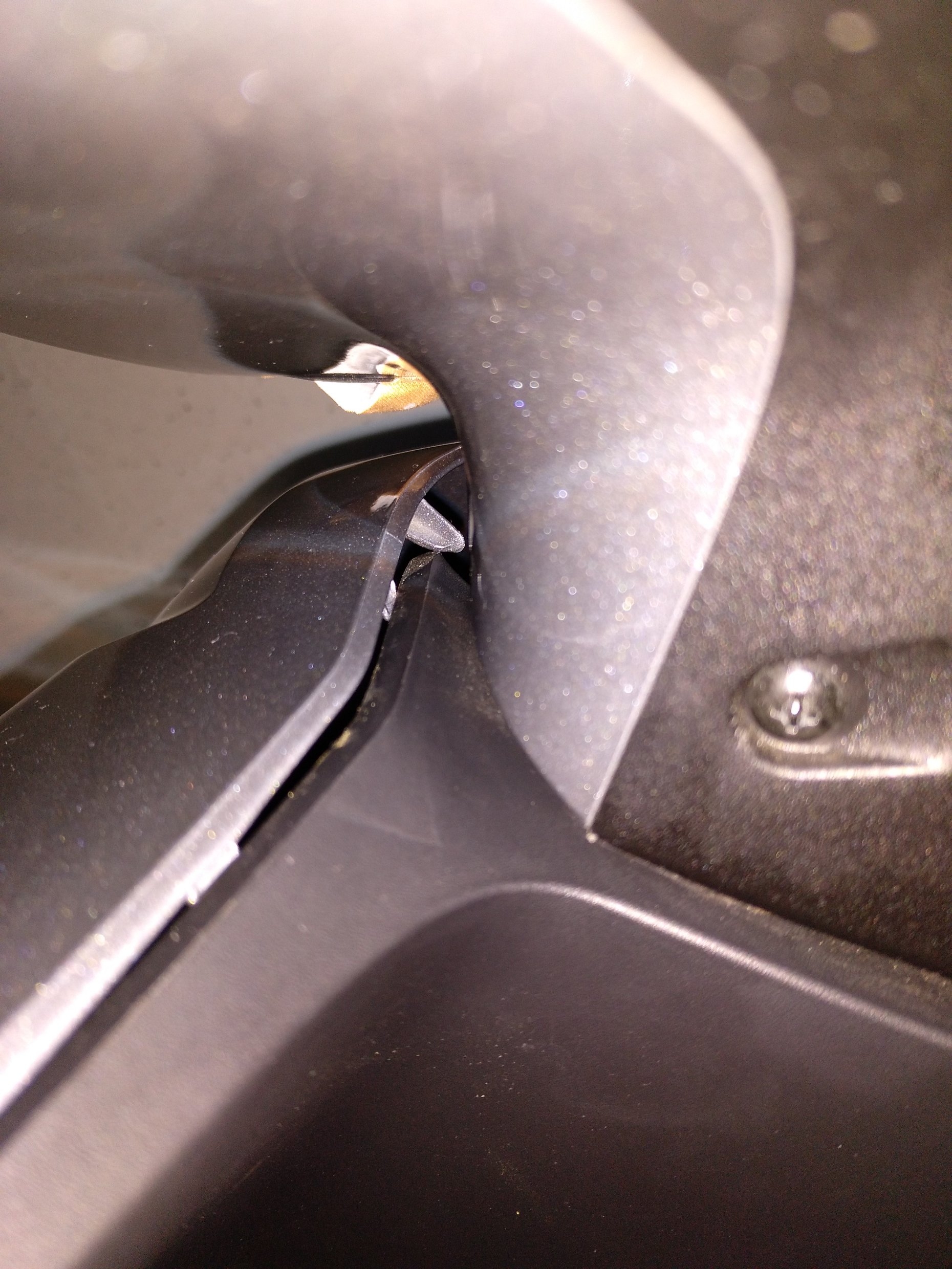

Also ich würde es jetzt gerne einfach so lassen. Es bewegt sich einfach nichts, egal wie ich ziehe. Es knarzt nur. Wie genau sollte der letzte Haken unter dem schwarzen Plastik liegen?
Ich nehme an, dass das schwarze Plastik in die Ecke des letzten Hakens gehört, oder? Also der letzte Haken auch unter dem schwarzen Plastik...
