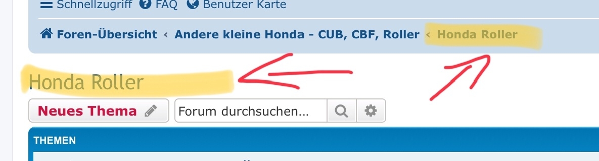

Dies ist (gottseidank) kein Roller-Forum......
Re: Honda Vision 50 Batterie Überwinterung / Ladegerät-Empfehlung
Bulli hat geschrieben:
Mo 10. Dez 2018, 18:49
Echt? :angel:
Bulli
Beiträge: 876
Alter: 67
Beitrag von Bulli »
Oje..... mea Culpa. OK, von mir aus ist es dann eben ab jetzt das Honda-Innova-Roller-Forum..., traurig genug. :inno2:
