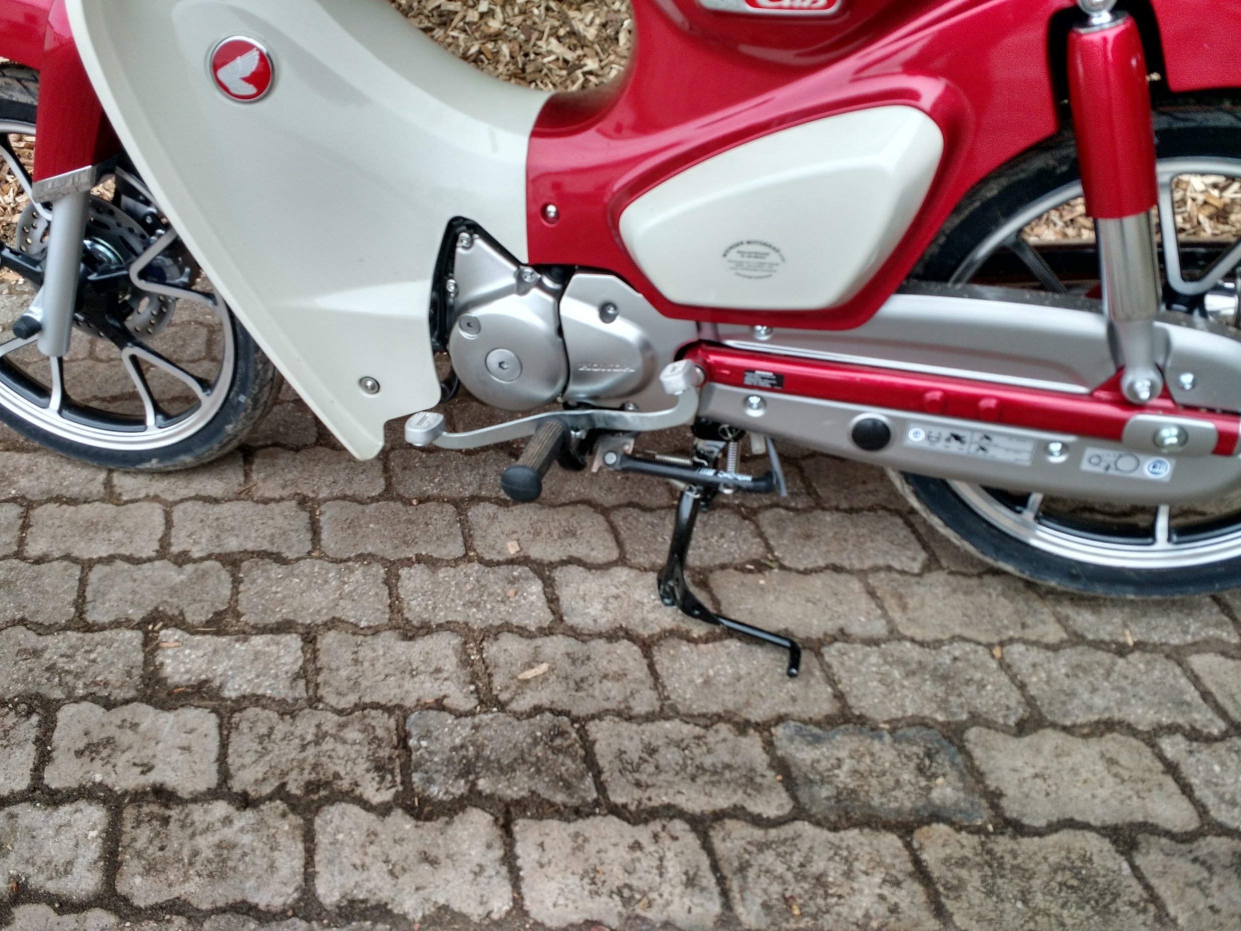

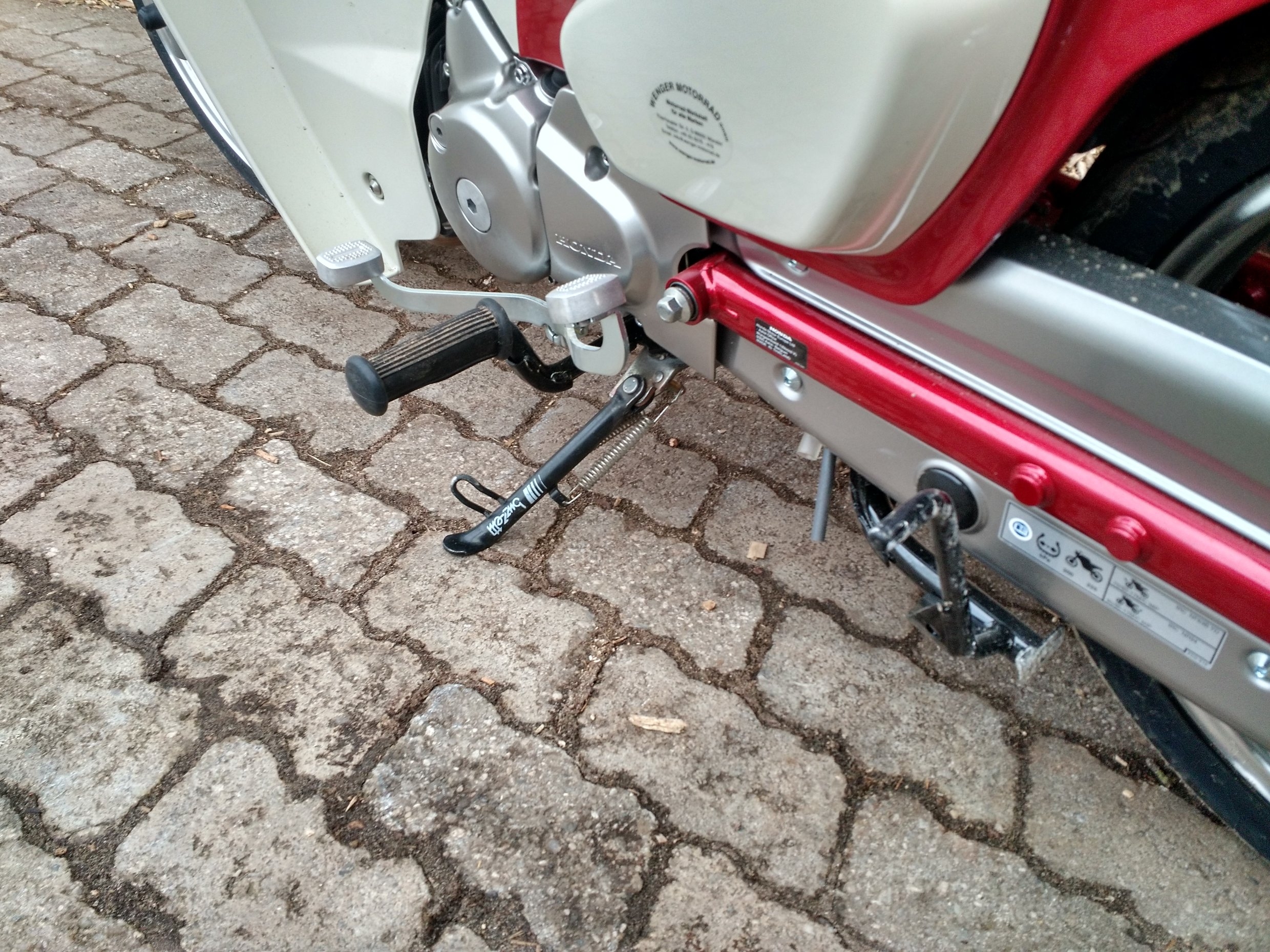

Hallo, falls es jemanden interessiert,
ich habe heute Resteverwertung betrieben.
Ich habe einen alten Buzetti Seitenständer von irgendeiner Smallframe Vespa drangebastelt.(der klappt automatisch zurück)
Für den Ständer habe ich ein Flacheisen angefertigt, daß in die hinteren Fussrastenträger Verschraubung passt.
Dann habe ich das Flacheisen und den Ständer vorne und hinten angeschweißt dass er sich nicht verdrehen kann. Jetzt noch Farbe drauf dann sollte es passen.
Er lässt sich im Sitzen ausklappen und stößt nirgends an.

Schön gelöst. Gefällt mir.
Die Alternative einen Seitenständer ohne Feder(aber mit Schalter) zu montieren bedeutet irgendwo in die Elektrik (z.B. Killschalterkabel) einzugreifen.
Das wäre schade bei dem neuen Moped.
