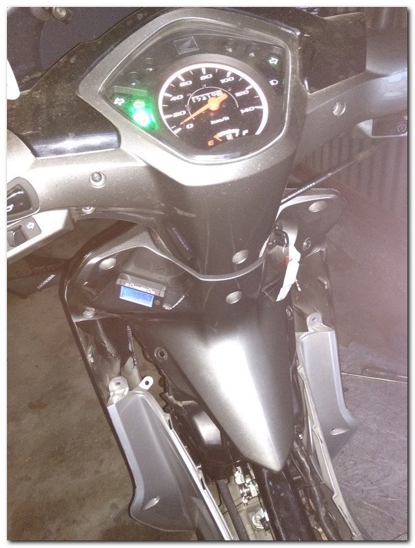

Der Drehzahlmesser lag schon eine Weile rum, aber heute war die Gelegenheit, ihn in die Verkleidung einzubauen.
Kabel habe ich steckbar gemacht, damit die Verkleidung einfach demontierbar bleibt.
Ein kleines Upgrade kommt da noch, habe ich bei der Sitzprobe erst bemerkt *gg*
gibt's mal wieder Bilder

Sehr gute, feine Idee auf den Drehzahlmesser einen Steckverbinder zu löten Darkwing
Die Chinesen liefern das Teil "barebone" mit über 120 Zentimeter Anschlusskabel nackig,
verzichten aber genau auf die Schnittstelle die der ambitionierte Cubist schon brauchen kann,
ohne sich nebenbei völlig unnötig den Kopf zu verenken...
Welchen hast Du gewählt Alter ?
Lass zeigen...
Drehzahlmesser-Standard Matthias
Lass zeigen...
