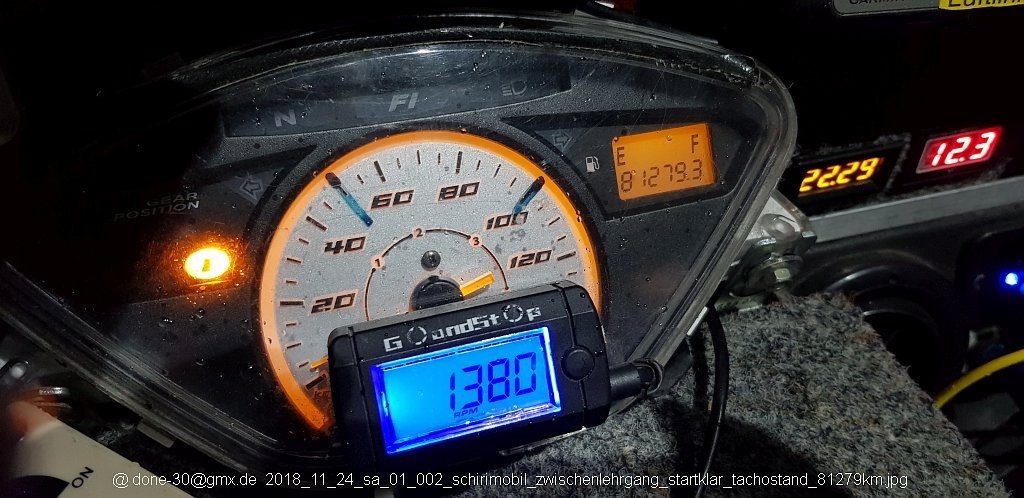

Drehzahlmesser hab ich schon viele verschiedene durchprobiert. Die meisten zeigen, wenn überhaupt etwas, dann nur die halbe Drehzahl an. Vergiss alles, was was zu tun hat mit "Draht um Zündkabel wickeln"
Am besten und bisher längsten funktioniert das Billigteil das IGN immer empfiehlt. Daas einzige relevante Posting, in dem alles gesagt und erklärt ist steht >HIER<
Einziger Nachteil: Blaue Hintergrundbeleuchtung. Also nicht in unmittelbare Nähe der Fernlichtkontrollanzeige montieren
Hab das Teil direkt auf den Tacho geklebt:
Anschluß:
plus an Zündung, minus ist klar und Signal an der Zündanlage abgreifen
