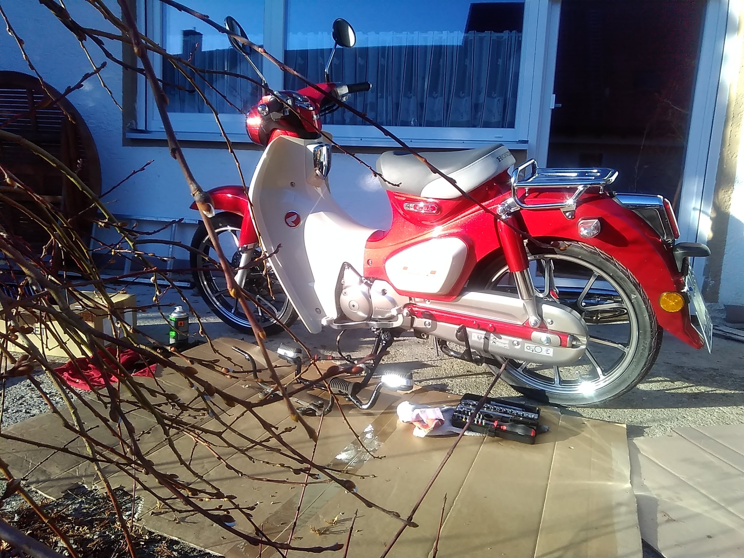

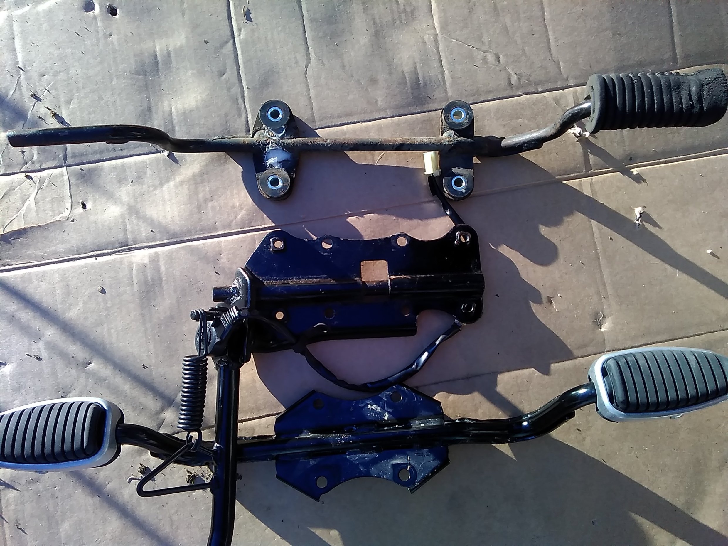

Hallo zusammen,
weiß nicht recht, ob jemand schon mal an einer SC experimentiert hat wegen des fehlenden Seitenständers.
Ich habe mir mal einen Seitenständer von einer Innova besorgt. Könnte klappen mit den Inno Teilen. Die SC steht minimal schràger, der Ausleger könnte aber noch etwas nachgebogen werden.
Die originalen SC Rasten passen fast zu der Seitenständeraufnahme dazu, aber halt nur fast. Evtl. würden aber Langlöcher schon reichen.
Gruss, Helmut

Mit minimaler Änderung der Lochabstände passt die Inno-Seitenständer-Halteplatte an das Motorgehäuse der SC dran.
Nur, was bringt das ? die Fußrastenstange muss ja auch wieder ran. Die von der Inno oder die der SC ?
Was man machen könnte: unter der original montierten Fußrastenanlage ein breites Bandeisen ran, mit Distanzhülsen in neu zu bohrenden Löchern verschraubt. Dieses Eisen wird dann zwecks Aufnahme der Seitenständerbefestigung entsprechend abgewinkelt.
Am einfachsten jedoch: 'ne kleine Halteplatte an die Fußrastenstange geschweisst.
Die nächste Frage: Welcher Ständer wird verwendet ? Ein Original Honda-Ständer mit Elektrik oder irgend ein and'res Teil ? womöglich sogar von'nem Fahrrad.
Dieser (längere) Fahrradständer könnte sogar am linken Schwingenarm montiert werden ... in den Gewindelöchern der Fußrastenbefestigung (für irgendwas muss die ja auch gut sein).

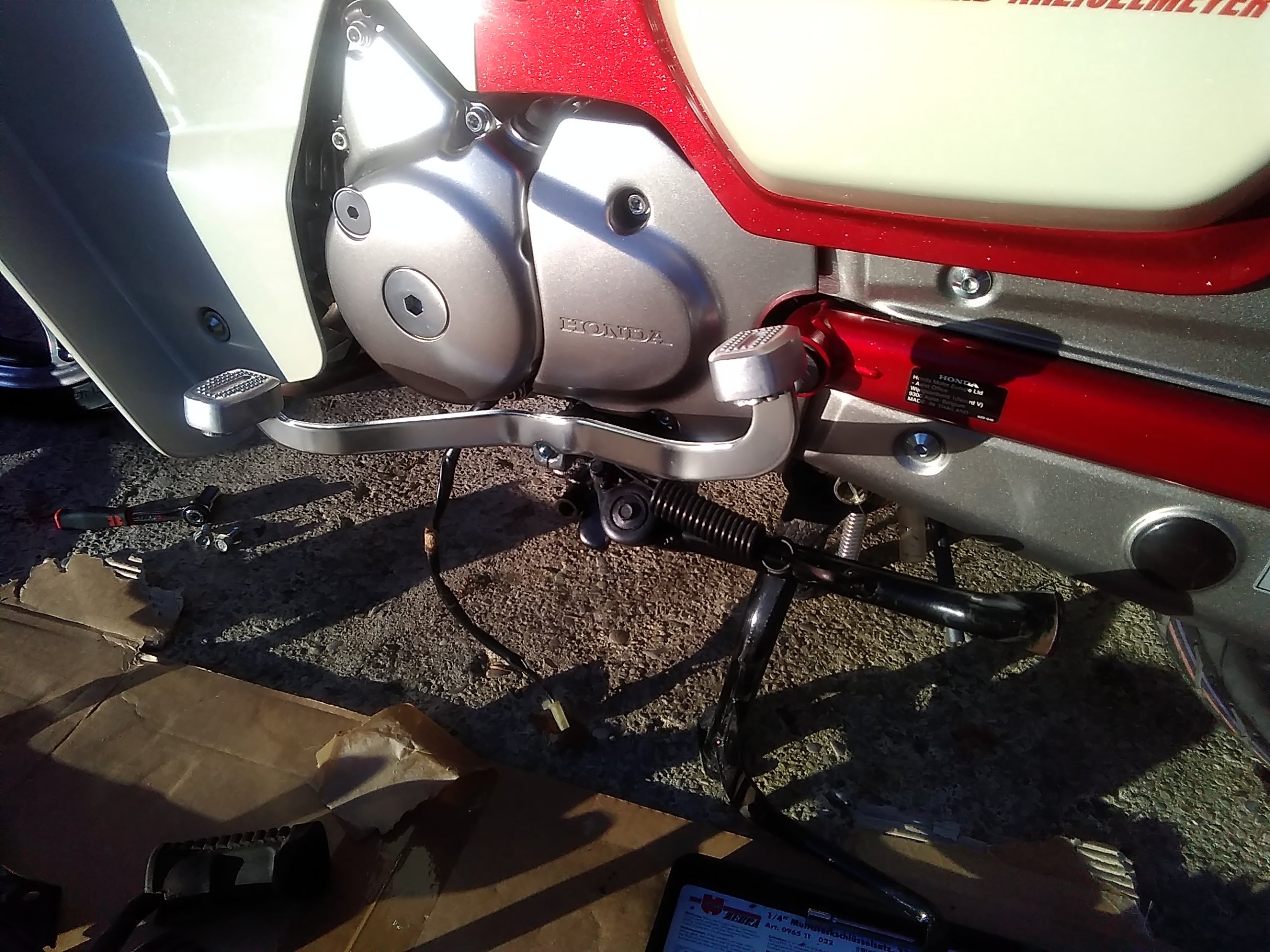

Die Fussrastenanlage der SC passt fast AUF die Seitenständeraufnahme der Inno drauf, man müsste an einen der beiden Teile Langlöcher schaffen, siehe erstes Foto! Der Seitenständerschalter der Inno geht ja auch, passt ja sogar vom Stecker her an den SC Kabelbaum.
Mit der Fussrastenanlage der Innova würde der Umbau sofort klappen und auch noch unverbastelt und original aussehen, die Schaltwippe müsste 2 mm weiter von der Welle herunter, weil sie sonst auf der Federaufnahme angeht / schleift beim herunterschalten.
Aber die Rastenanlage der SC ist halt hübscher....
Ich hätte auch nichts gegen die Originalteile für die SC, aber Schalter, Schrauben, Feder, Kabelbaum, Seitenständer selbst, Seitenständeraufnahme, Fussrasten usw, da reichen ja 300 Euro nicht mehr....
Kann momentan wegen angeknacksten Rippen kaum Schrauben öffnen oder sonst irgendwie herumbasteln, selbst Fahren ist schon schwierig, aber in 4 Wochen ist Vollzug.
Gruß Helmut

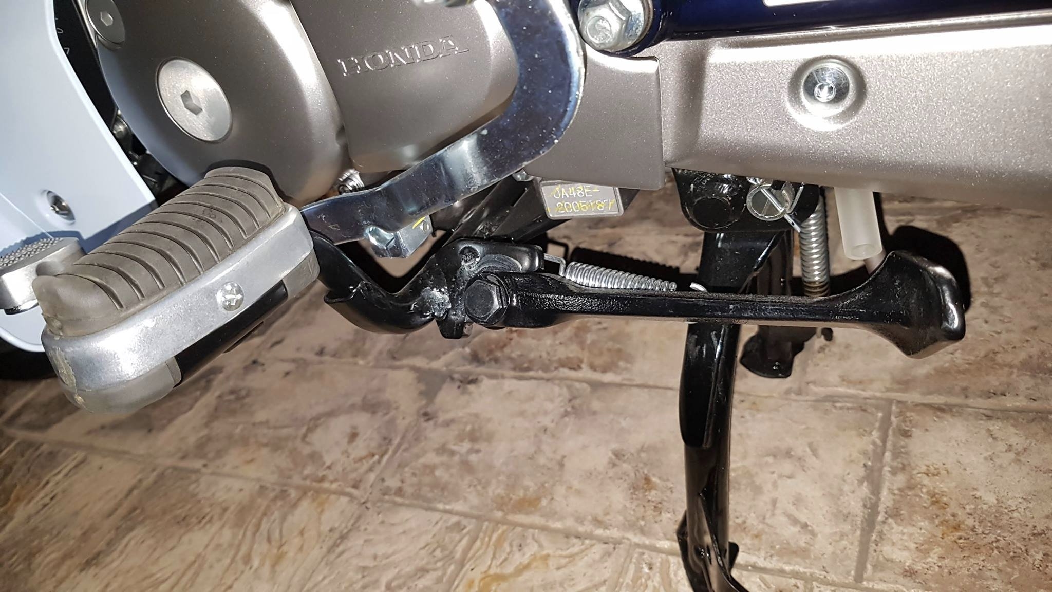

Siehe Bild, in der Dominikanischen Republik.
Das ist eine SuperCub, evtl eine 90er, mit Seitenständer.

Habe gerade diese Bilder bekommen. Bei bike-parts-honda.com habe ich nach Lieferbarkeit und Preis (Fußrastenträger & Ständer) angefragt. So wie ich Honda einschätze, werde ich wegen der geforderten Teilepreise wochenlang nur Kartoffeln auf den Tisch bekommen.
Am Ende wird wohl die simpelste Variante sein, einfach ein ausreichend dickes Halteblech für den Ständer an den originalen Rastenträger zu braten, machen die im Werk ja auch nicht anders.
