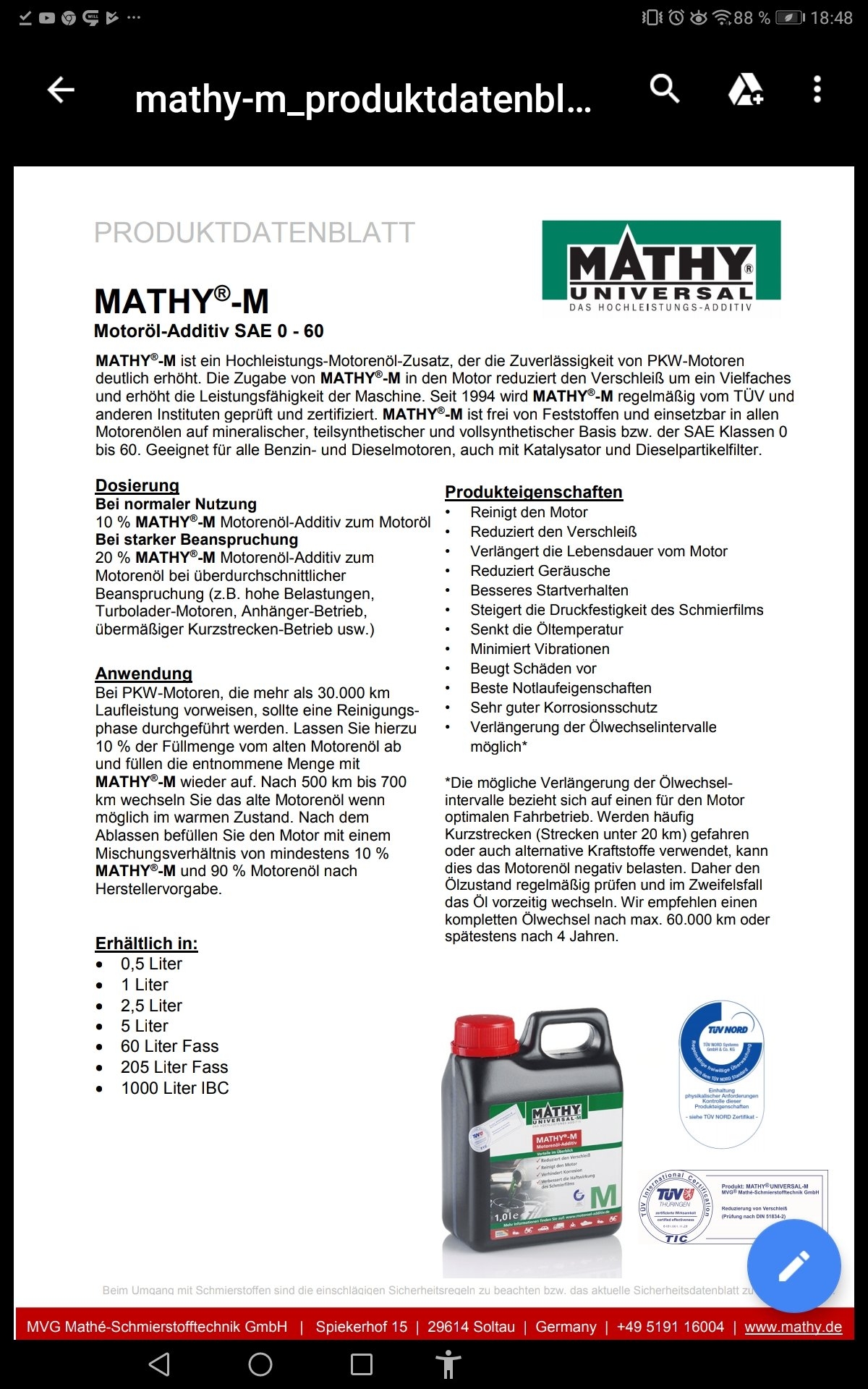

Je, es ist einfach herrlich wenn man drei Hobbys verbinden kann, Mopedfahren, Fotografieren und Eishockey. Man kommt frisch geduscht nach Hause, das Auto und die Möbel wurden geschont und ein bischen Geld bleibt auch noch hängen, wenn man mit einem preisgünstigen Fahrzeug unterwegs ist. Ansonsten wärs ein elendiges Draufzahlgeschäft. Ich weiß nicht, wie sich das machne Kollegen immer schön rechnen. Aber als überzeugte Autofahrer muss man ja nicht rational denken. Die Innova und der A4 haben sich dagegen schon längst amortisiert, wenn ich über all die Kilometer nur den gesparten Sprit betrachte.
BTT: Vorhin Ölcheck. Am Freitag hab ich nach ca 150km ein Trichterchen voll Öl nachgefüllt, dass der Ölmessstab etwa mittig benetzt war. Nach weiteren 500km dann dieses Bild:
Seit Tachostand 60000km immer an Bord: Nachfüllflasche mit einem Liter 10W40. ich hab noch ein großes Gebinde vom Polo zuhause, da wird immer wieder umgefüllt. Die Nachfüllflasche war am Freitag noch randvoll, heute konnte ich etwas Mathy M einfüllen und komme jetzt auf ein Mischungsverhältnis von ca 5%. Noch zwei Tankfüllungen, dann passts, dass ich auf die empfohlenen 10% komme.
Heut gabs einen wönzigen Schlöck Mathy vorab und dann zwei Trichterchen der 5%-Mischung hinterher. Man erkennt die grünlichen Schlieren. Sollte also passen.
Hat sich mit Mathy bislang irgendwas verändert? Hmmm weiß nicht so recht. Die Kiste läuft.
Ich hab ein Problem, das sich vorher nicht als solches wahrnahm: Wenn sich der Motor irgendwie quält, nicht so richtig hochdrehen will, irgendwie das Gefühl mangelnder Leistung aufkommt, dann muss das nicht am Motor oder am Öl liegen. Es können einfach auch topographische oder metereologische Einflüsse sein. Aber im wohlig weichen A4-Nordkap hinter der RT-Verkleidung bekomm ich davon nichts mit. Besonders Nachts: Man nimmt langezogene Steigungen oder konstanten Gegenwind absolut nicht wahr, man bildet sich ein, dass der Motor kurz vorm Verrecken sein muss. Das macht echt hypochondrisch.
ok, seit Freitag hupt der Anlasser wie die Waltonströte. ok, da muss ich mal bei. Wird etwas Fummelarbeit wegen der Verkleidung.
Aber was mich echt nervös macht: Mir ist gestern Nacht auf dem Heimweg auf den ersten zwanzig Kilometern die Kiste gestern zweimal abgestorben, als ich wegen einem Foto anhalten wollte. Beim ersten Mal musste ich anschieben. Mit dem schwergängigen Anlasser klappte das nicht. Beim zweiten Mal war der Motor wärmer, da hats geklappt.
Ob es am Mathy liegt?

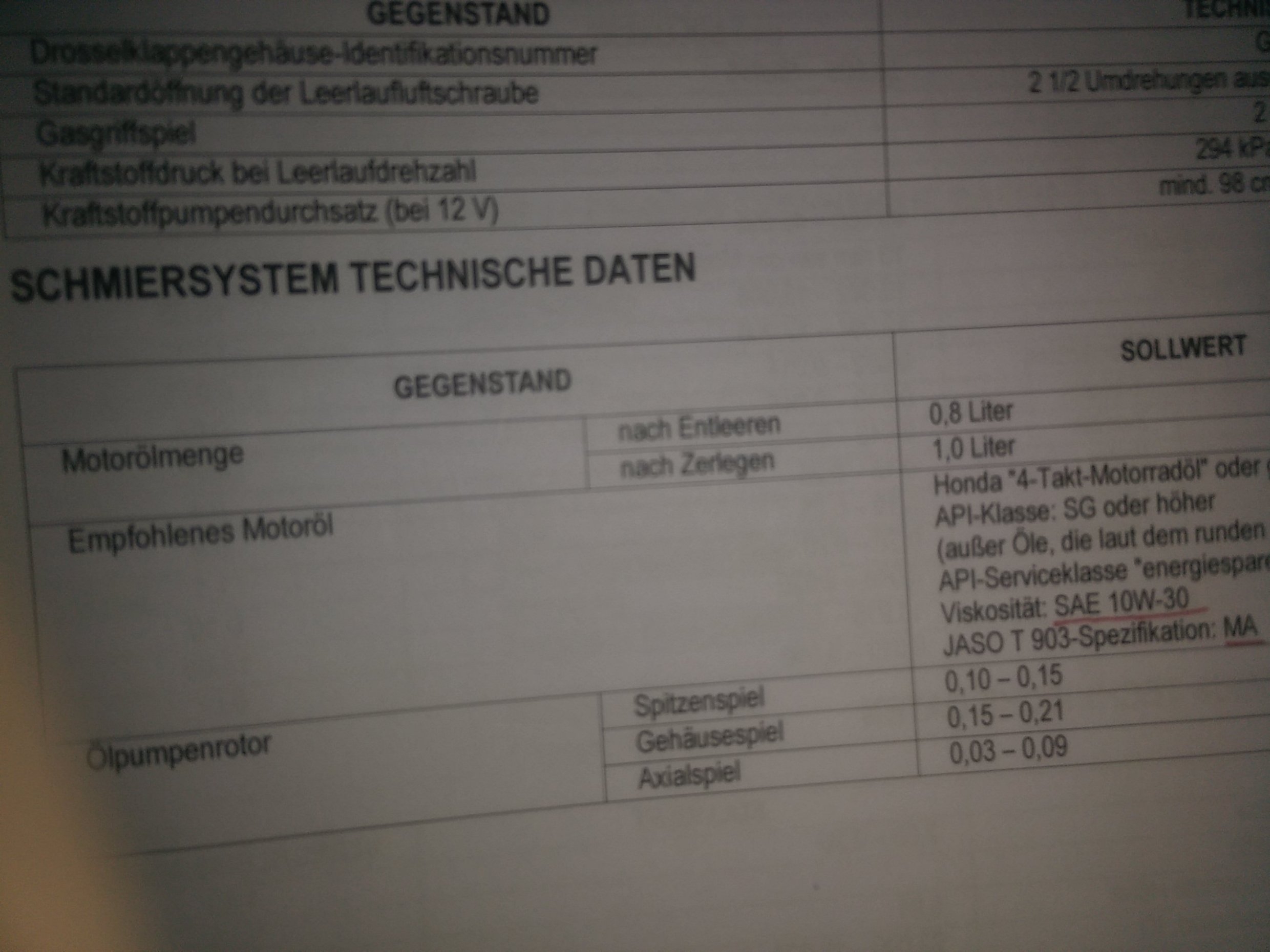

das Werkstattbuch der Wave 110i sagt: also 1.000cc OIL und ich mag nicht glauben, dass die Inno nur 700, 800 oder 900cc habe!
ps: die Wichte (Dichte) von Motoröl ist ca. 0,78!

- Beiträge: 6391
Re: Wer fährt mit Mathy?
Ich habe das als erste Info genommen und da stammen meine 0,95 her.
Ich würde mich auch erstmal auf Werte zwischen 0,85 und knapp 0,9 einlassen zB hier.
Unter 0,8 würde ich erstmal nicht gehen, kann ja bei Deinem Spezial-Grundöl so sein.
Das Wesentliche ist aber, daß sich, wenn man den Wert des spezifischen Gewichtes des Öls hat, mit dem Gewicht auch die Menge mit einem einfachen Dreisatz (7.-8. Schuljahr in Deutschland), errechnen läßt.
Lass uns das doch schnell mal im Überschlag mit Deiner gemessenen 750g Menge machen:
Rechnung für spez Gewicht 0,78 und 750g
750g Öl/39*50 wären 960g. Das erscheint mir schon deshalb als relativ unwahrscheinlich, weil es bedeuten würde, das es Dir gelingen würde, bei von den im Handbuch genannten 1000 ml alles bis auf einen Rest von 40 ml, abzulassen.
Rechnung für spez Gewicht 0,85 und 750g
750g Öl/17*20 wären 880g. Das wäre auch noch knapp und würde bedeuten, das es Dir gelingen würde, bei von den im Handbuch genannten 1000 ml alles bis auf einen Rest von 120 ml, abzulassen.
Jetzt die Rechnung für spez Gewicht 0,9 und 750g
750g Öl/9*10 wären 833g. Das wäre schon in der richtigen Größenordnung und würde bedeuten, das es gelingt, bei von den im Handbuch genannten 1000 ml alles bis auf einen Rest von ca 170 ml, abzulassen.
Honda gibt, wie Du oben nett eingestellt hast, im Handbuch an 1000 ml gesamter Ölmenge bei Erstbefüllung nach Zerlegung. Die Wechselmenge entspricht 800 ml und dann müßen 200ml im Motor verbleiben. Wenn die Wechselmenge 800 ml bei Dir gemessen 750 g entspricht wäre das für das spez Gewicht 750/4/200 = 0,94
Unter der Voraussetzung, daß Du richtig gemessen hast und die Honda Werte aus dem Manual stimmen kannst Du Dir jetzt das wahrscheinlichste spezifische Gewicht für Motoröl raussuchen.

als Erstes: ja, die Motorreinigung muss man selbstverständlich mitrechnen. Bei MATHY 400 ml Saft für 5 l Motoröl ~ € 20. Anteilig € 5!
als Zweites: lt. Wiki hat Motoröl 0,84 bis 0,88 Dichte. Ich wechsle gern kalt und blase Luft vom Kompressor hinein, sodass ich 900 ml rauskriege.
als Drittes: kann ein Forist hier bitte nachweisen, wieviel Ölhinhalt der Innomotor hat.
