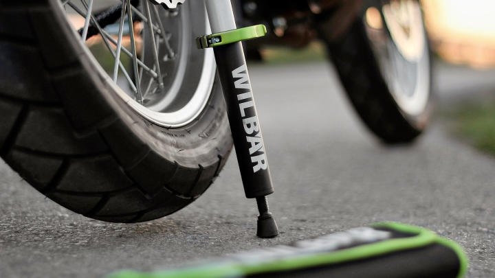

Wenn schon dann Kukko, Weltmarktführer im Bereich Abziehwerkzeuge
der mit der neuen Marke "WILBÄR" die Mongo C125 bombenfest hält,
sollte Janni Kettensucht bekommen... :prost2: :inno2:
Quelle: MOTORRAD
https://www.motorradonline.de/werkzeuge ... 65576.html
