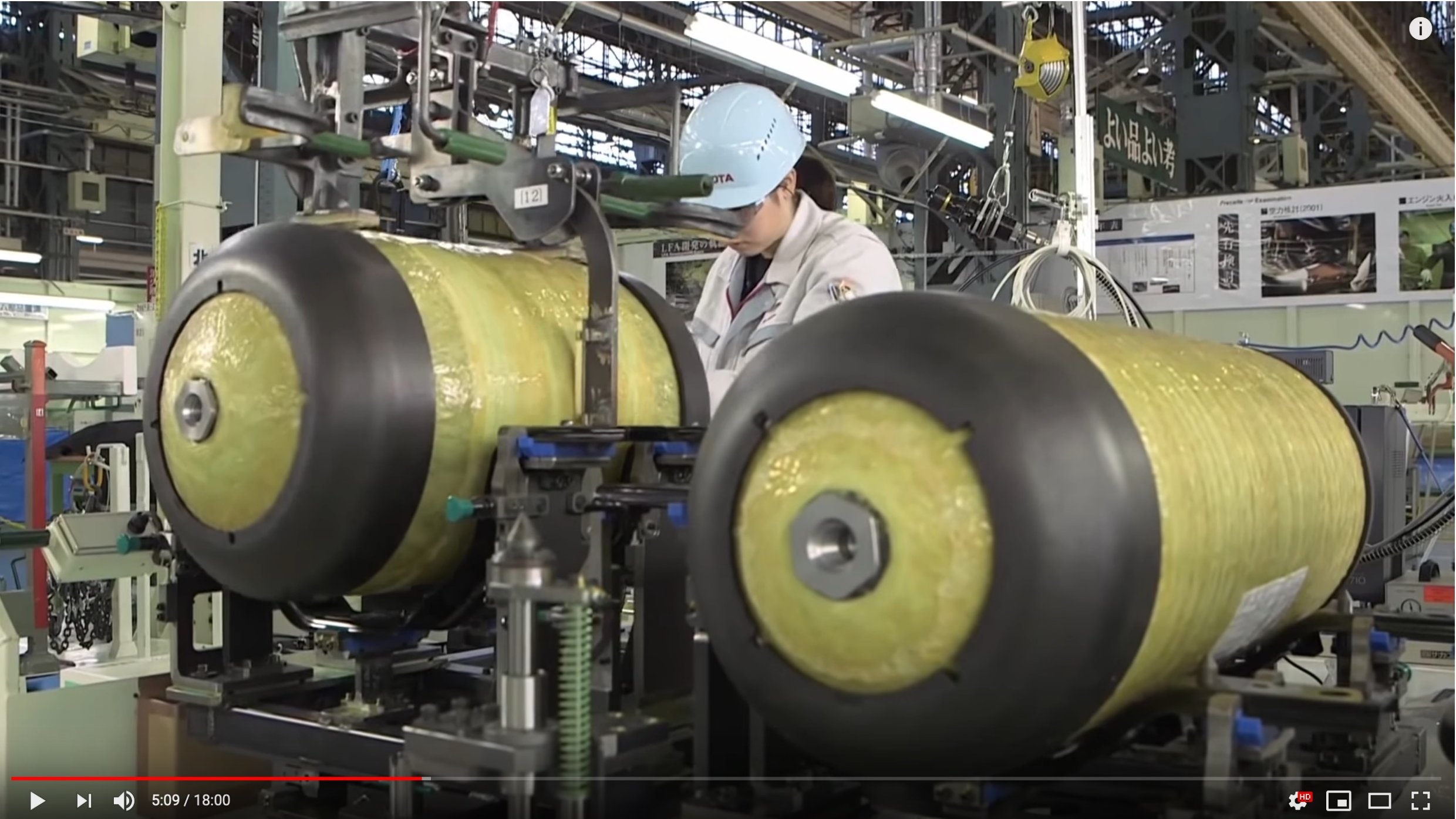

Teddy, Du sprichst von "Stahlflaschen" und "700 bar", deshalb nehme ich an, dass Du die Wasserstofftanks meinst.
Die sind nicht aus Stahl, die sind aus Kunststoff-Composit und werden richtig aufwendig "gewickelt". Leider finde ich kein Video davon zum herzeigen, aber die Herstellung ist schon beeindruckend. Das hat mit herkömmlichen Drucktanks wie z.B. bei Gasflaschen überhaupt nichts zu tun, darauf wollte ich ja ursprünglich hinaus mit meinem letzten Posting.
Das in dem Bild ist ein Screenshot aus der Mirai-Produktion, die beiden Tanks des Brennstoffzellenautos.
Das ganze Video gibt es hier: https://www.youtube.com/watch?v=kCRa-5NJOoU
Diese Tanks haben halt gar nichts mit den korrosionsgefährdeten Gastanks der VW CNG-Autos zu tun, die in der Vergangenheit zu einigen tragischen Unfällen führten. Man redet hier völlig aneinander vorbei.

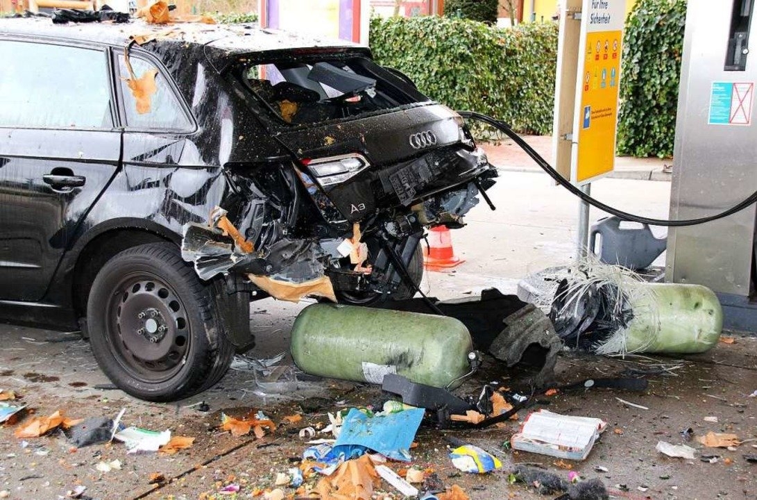

Sorry, die Tanks sehen so aus wie die von dem A3 g-tron, der kürzlich in die Luft geflogen ist.
-> "Die Erdgastanks bestehen aus drei Schichten: Einer Polyamid-Innenschicht, einer Glasfaser- / Kohlefaser-Schicht und einer äußeren Glasfaserschicht."
Torsten hat geschrieben: ↑
Mi 27. Mär 2019, 22:46
Das meine ich ernst. Bitte informiert euch doch mal über die Technik, bevor ihr Horrorgeschichten verbreitet. Nur weil etwas bunt und rund ist, ist es nicht das Gleiche.
Ein CNG-Tank in einem Audi g-Tron ist so völlig komplett anders aufgebaut als ein H2-Tank in einem Mirai. Das hat einfach überhaupt nichts miteinander zu tun, ist eine völlig andere Technik, völlig andere Drücke, völlig anderes Medium.
Ich lass das hier einfach mal so stehen, scheint mir eh sinnfrei, weil "Vorurteile hinterfragen" nicht die Paradedisziplin des Menschen an sich ist.
Also weiter mit der Alternative Elektromobilität.
Lustig. Habe wg. des Bilds des demolierten A3 mal kurz im www nachgesehen, worum es da ging. Das Ergebnis:
Nach Angaben des Polizeipräsidiums Offenburg hatte der Audi im Vorfeld des Unfalls einen erheblichen Heckschaden. Dieser sei zwar repariert worden, jedoch seien die für Gasfahrzeuge erforderlichen Prüfungen "mutmaßlich nicht durchgeführt" worden.
Danke für das Gespräch.
Beiträge: 1913
Torsten, dein Punkt oben waren korrosionsgefährdete Stahltanks.
Die Tanks von g-tron und Mirai sind nach dem gleichen Prinzip aufgebaut -> three layer composite.
Ich weiß nicht, ob der Vorschaden das Problem kleiner macht.
Dann könnte der Tank er ja auch beim Unfall in die Luft fliegen. ;)
Bohne hat geschrieben: ↑
Do 28. Mär 2019, 00:23
Das sind völlig unterschiedliche Tanks mit eventuell strukturell ähnlichem Aufbau, aber völlig anderer Produktionsweise, anderem Material (beim Mirai: CFK) und Komponentenstärke, weil zwischen 200 bar und 700 bar Druck doch ein klitzekleiner Unterschied besteht. Auch zwischen dem umgangssprachlich "Explosionsgefahr" genannten Verhalten von H2 und CNG. Stichwort: Flüchtigkeit, spezifisches Gewicht.
Ich komme mir hier so ein bisschen wie meine Mama vor, damals, als ich pubertierte. Die hat auf mich auch immer wie auf einen kranken Gaul eingeredet, wenn ich was mit Absicht nicht kapieren wollte.
Alternative Elektromobilität. Weiter gehts. Sind genug Experten hier.
