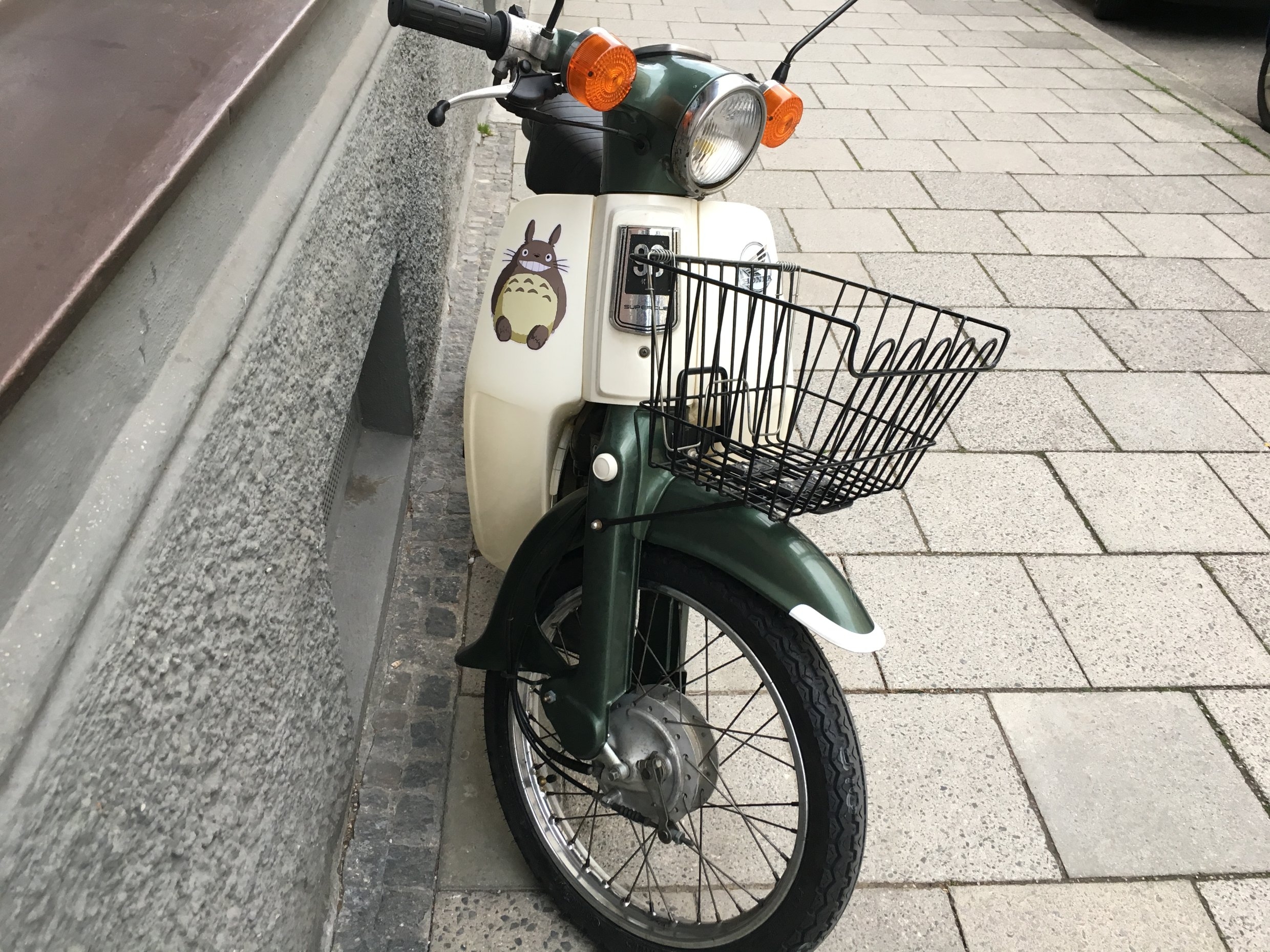

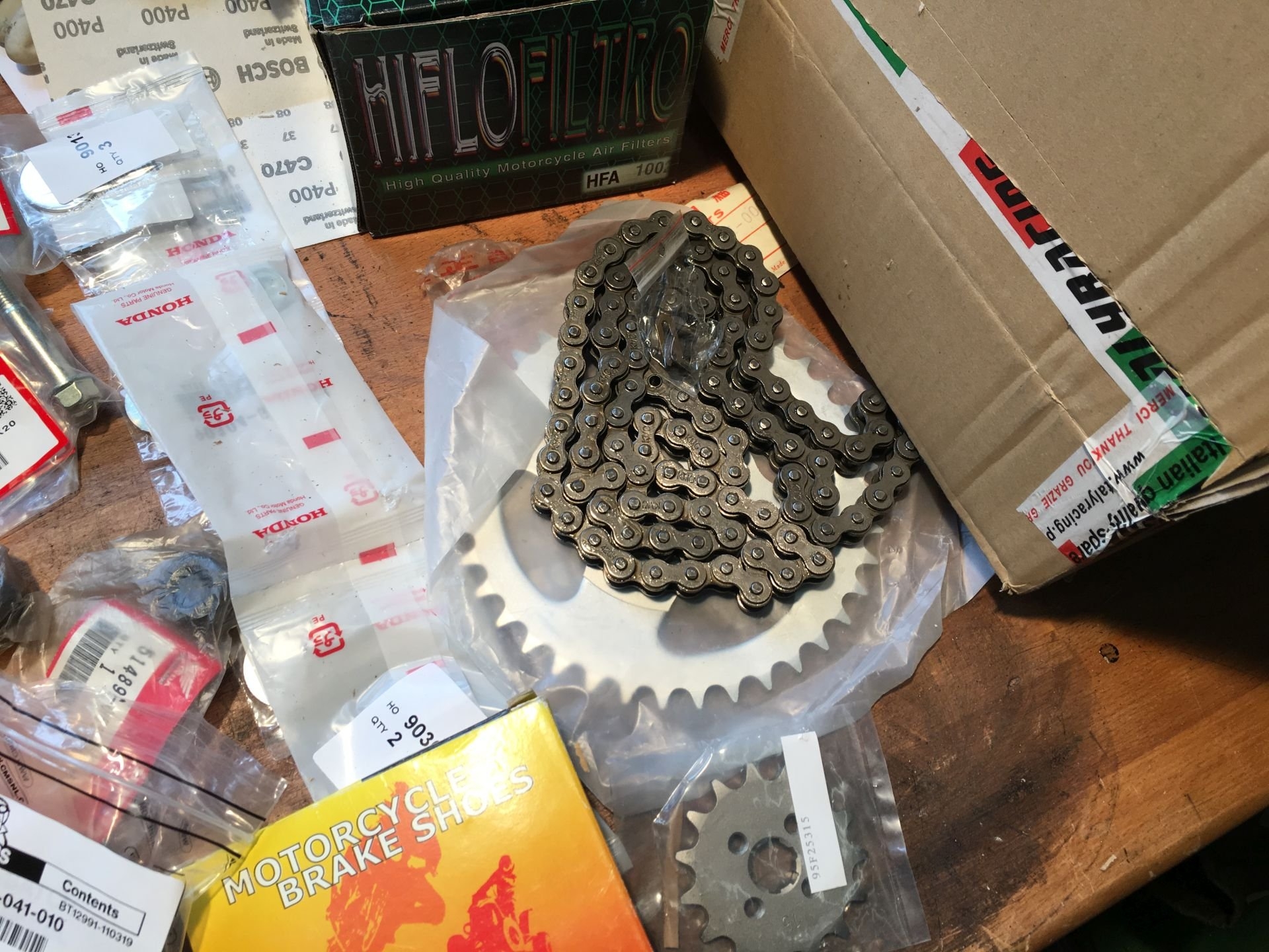

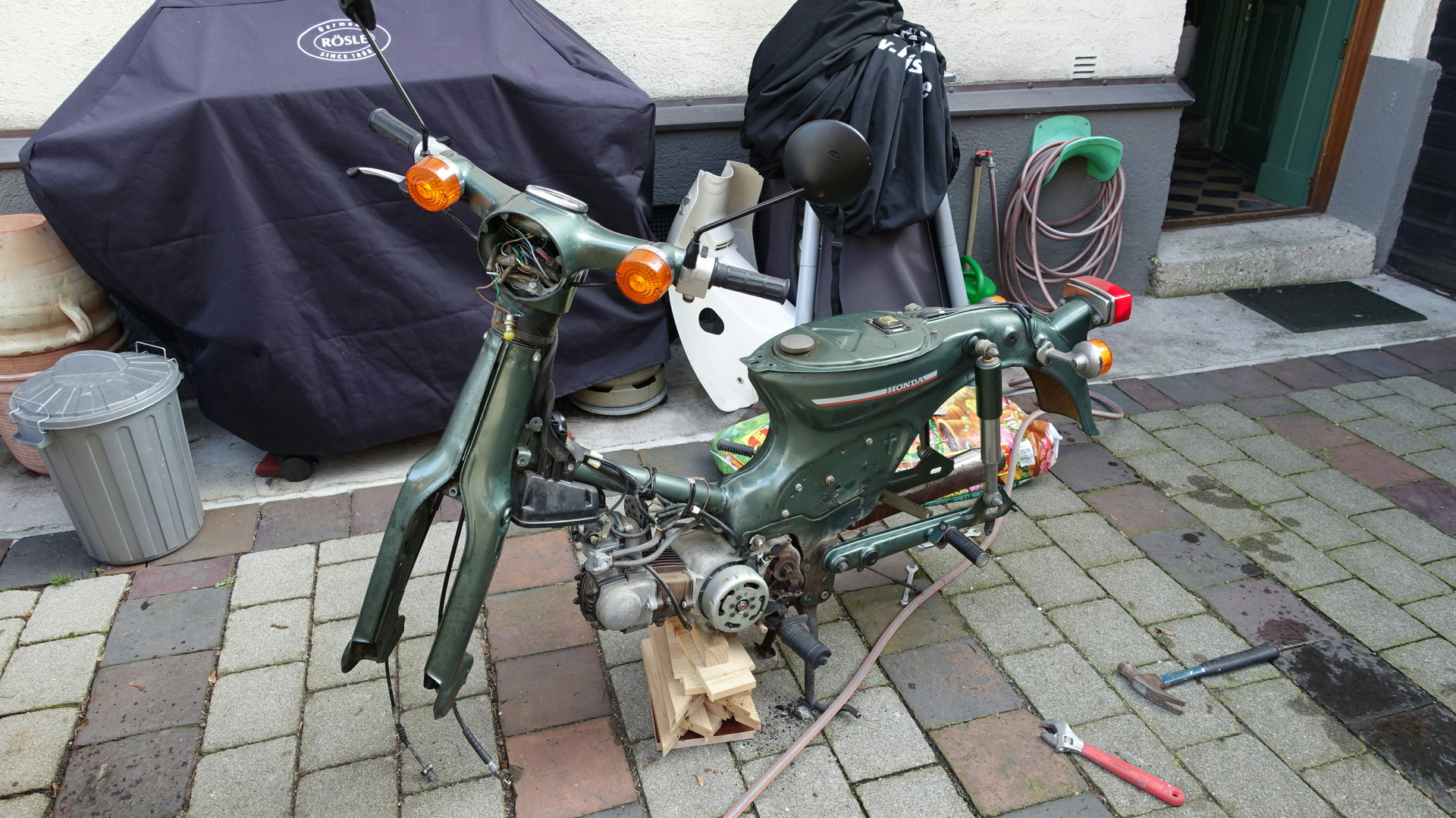

ich konnte erst jetzt antworten, da mein PC irgendwie zickt.
Gerne fasse ich nochmal alles kurz zusammen, sollte es jemanden helfen, freue ich mich sehr.
Ein entscheidender Punkt war die Hilfe von "Piliote" aus dem Honda-Board. Er hat mir Datenblätter von schon begutachteten und zugelassenen C90 geschickt. Mit denen konnte ich dann beim Tüv mal vorsondieren.
Der zweite wichtige Punkt war, dass die C90 älter als 30 Jahre alt war. Dadurch brauchte sie kein Emmissionsgutachten, was ca. 1000,-€ gekostet hätte. Ich habe mich ja im Vorfeld bei mehreren verschiedenen Tüvs und Dekra Stellen erkundigt und überall die gleiche Antwort bekommen. Der Überwachungsdruck auf die Prüfer ist wohl deutlich gestiegen. Ein irgendwie geartetes "Durchwinken" funktioniert nicht mehr. Auch können die Zulassungsstellen ein Gutachten, welches ihnen "spanisch" vorkommt, ablehnen und machen das wohl auch.
Ein gewisser Handlungsspielraum ist aber bei Tüv und Zulassungsstelle schon noch gegeben. Die können auf stur schalten oder Kooperationswillig sein. Ich hatte Glück und beide Stellen waren sehr Kooperationswillig.
Es wird eigentlich ein Dokument mit dem Erstzulassungsdatum verlangt. Ich hatte aber nur ein Dating Certificate und eine japanische Abmeldebescheinigung. Ich konnte aber herausfinden, dass es in Japan für Mopeds unter 125 ccm keine Fahrzeugpapiere gibt. Da kauft man sich auf der Gemeinde nur ein Nummernschild und das war´s dann. Nach einigem Hin und Her bekam ich dann von der Zulassungsstelle eine Einzelfallzulassung.
Wenn man eine C90 hat, welche schon mal in Europa zugelassen war, hat man aber ein Dokument (Fahrzeugpapiere) mit dem Erstzulassungsdatum. Allerdings muß auch diese älter als 30 Jahre alt sein, da sonst auch da ein Emmissionsgutachten fällig wird. Emmissionsgutachten aus anderen EU-Ländern müssen nicht anerkannt werden, da es dafür keine einheitlichen Richtlinien gibt und jeder seine eigene Suppe kocht. Der Tüv-Süd hätte ein englisches Emmissionsgutachten z.B. nicht anerkannt, außer ich hätte nachweisen können, dass es nach, in Deutschland anerkannten, Prüfverfahren erzielt wurde.
Ich denke, dass war soweit alles wichtige.
Jetzt noch die versprochenen Bilder, soweit es funktioniert.
Zwischen den beiden Tüv Terminen sah sie so aus. Nach dem zweiten Tüv Termin so. Ich habe sie mit Sake auf den Namen Totoro getauft. Sowas mache ich eigentlich sonst nicht, aber diesmal war mir danach. Hier noch die Ersatzteile.
Grüße, Michael

wenn du uns die Sekundär/Ritzelübersetzung bekanntgeben würdest, hätte zumindest ich viel Freude.
KONA 39 weiß el 61,3 Mm ₩
KONA 39 el grau 41 Mm Meli
Ioniq FL el 52,2Mm ₩
TESLA 3 72 Mm Stef
KONA 64 el, 69 Mm Babs
TESLA 3 72 Mm Stef
Re: Eine japanische C90 in München
gerne. Ich habe 16/39 Zähne verbaut. Davor waren 15/39 drinnen. Interessanterweise mußte ich die Kette etwas kürzen.
Grüße, Michael
