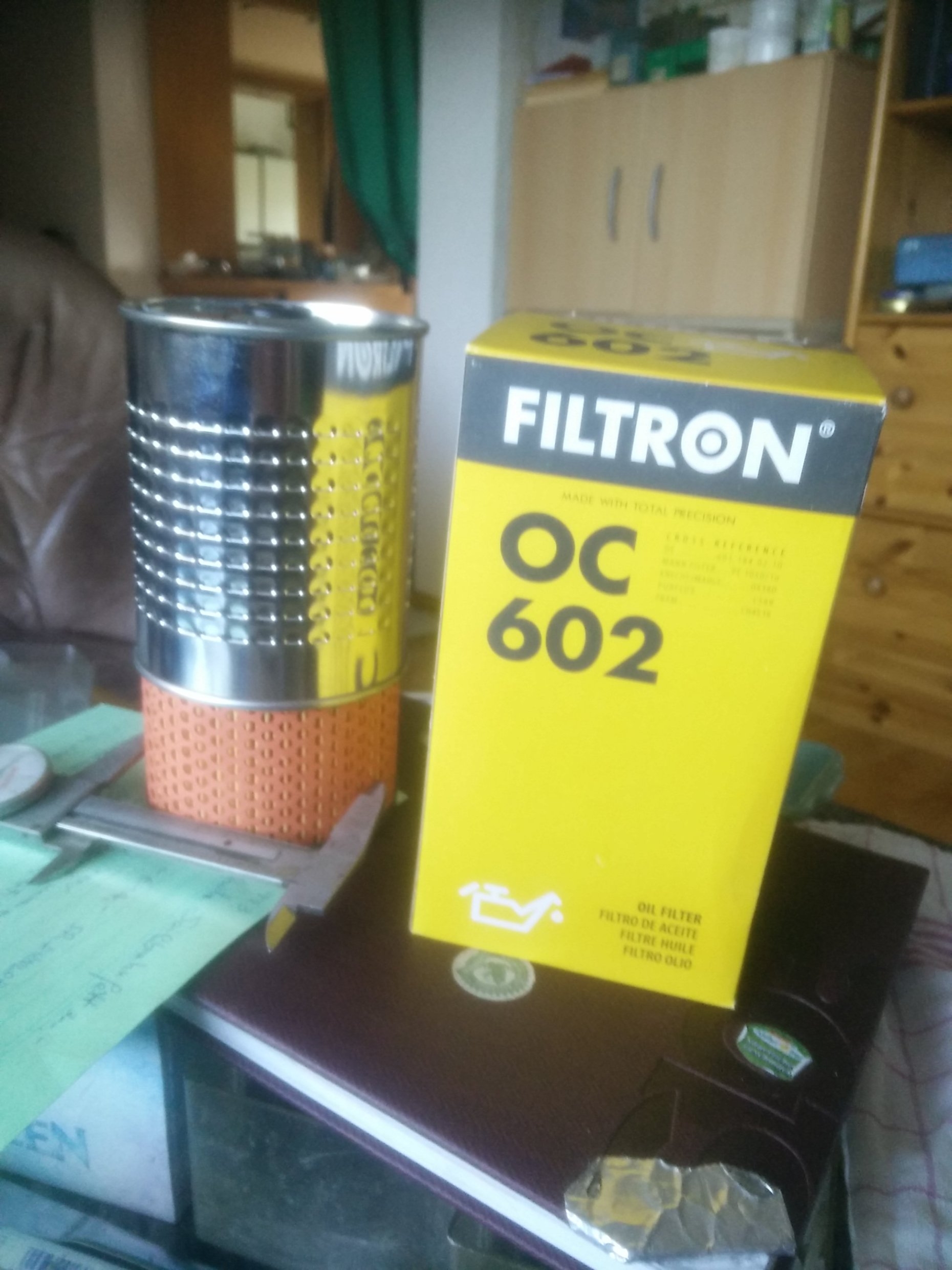

Dann wird auch der kombinierte Haupt-/Nebenstromölfilter gewexelt. 16 x 8,4 cm! Gross und preiswert..

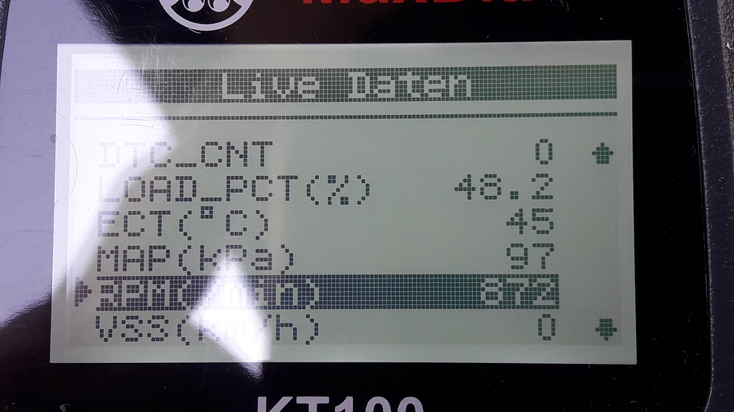

Achja, gestern fuhr ich 314 km. Nach Scheibbs und retour. Landesmeisterschaft. Ich wude aber nur Zweiter!!
Der Rundlauf nach dem Kaltstart ist trefflich gut, aber bei gut 2 x 100 km Autobahn mit 3.000 bis 4.000 Touren und Regen war das Auto eindeutig LAUT.
Das Zittern des Motors, kalt, im Leerlauf, ist doch NICHT weggegangen! Schaumamal,

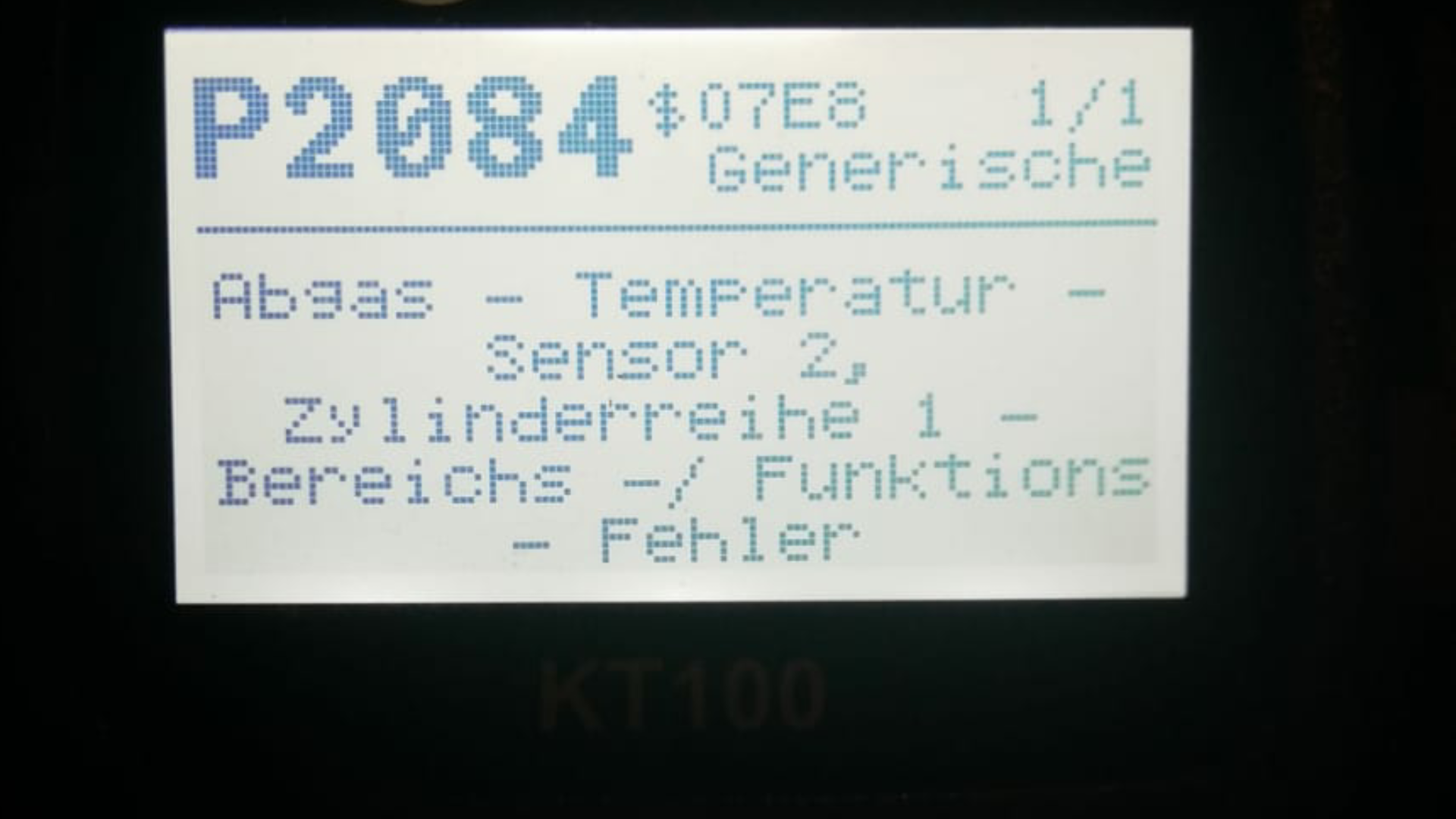

Babs @ Meli habe jede eine Smart 451 CDI.
Meli ihrer hat im April bei 55k angefangen, mit der MIL-Leuchte dauerzuleuchten. Wenn es dann zu blinken anfinge, dann wird's brenzlig. Ihr "blacky" fährt von 12axing bis Simmering ca. 10 km pro Strecke.
Da sie bei keinem Autofahrerclub ist, tat sie das Folgende.
1. Ein OBD Lesegerät für € 40 bei ATU kaufen.
2. Mathy-DPF (€20) anwenden.
3. 2 x 50 km weit ca. 100 km/h im 4. Gang fahren - es ging zu einem Surf-event in Podersdorf (also wurde nix verschwendet.)
Heute mittag löschte ich den Fehler - und siehe: er blieb gelöscht.
Schaumamal, werni883 ps: Der Aufwand von € 20, um die Reinigung (Verbrennvorgang) des Russpartikelfilters anzustossen, ist wahrlich BILLIG. Selbst wenn man 2 L Mehrverbrauch dazu rechnet!
