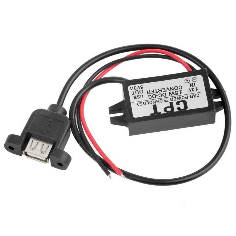

Das ist ein ganz normales Step-down-Modul, aber eben fliegend aufgebaut. Da bastle ich nicht rum, das kauf ich mir.
Such nach "12V 5V Step down modul"

Hallo Leute,
habe auf Aliexpress den USB Anschluss gefunden und eingebaut. Schaut euch Mal die Photos an, sieht aus wie Serie und ist auch noch per LED rot beleuchtet. Die Kappe ist aus Gummi und wasserdicht. Kostet 4€. Habe noch einen über falls einer interessiert ist.
Moni braucht immer 2 Liter/100km
Beiträge: 8349
Re: 12 Volt Seckdose/USB-Anschluss
Hoffentlich geschaltet.
