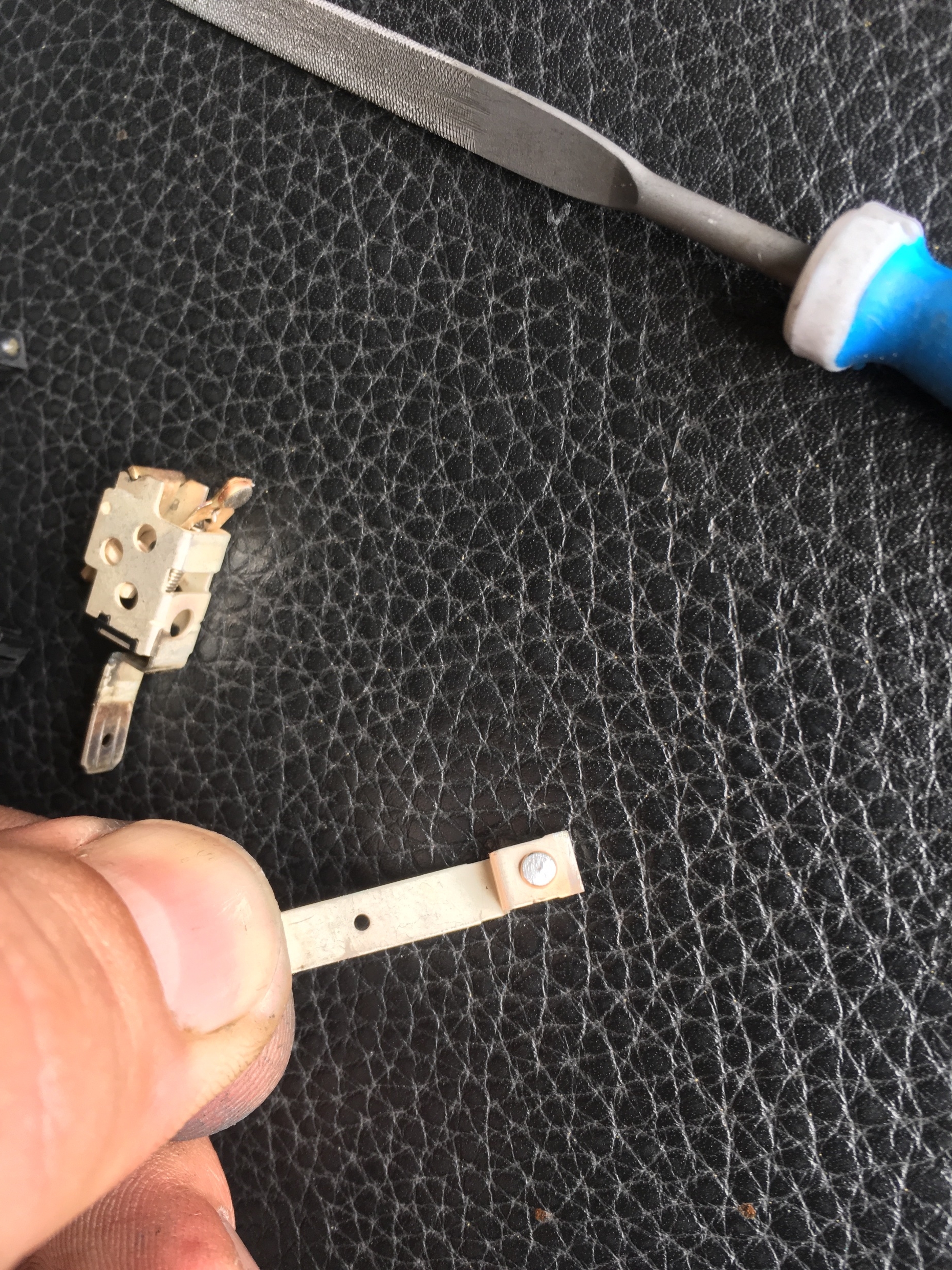

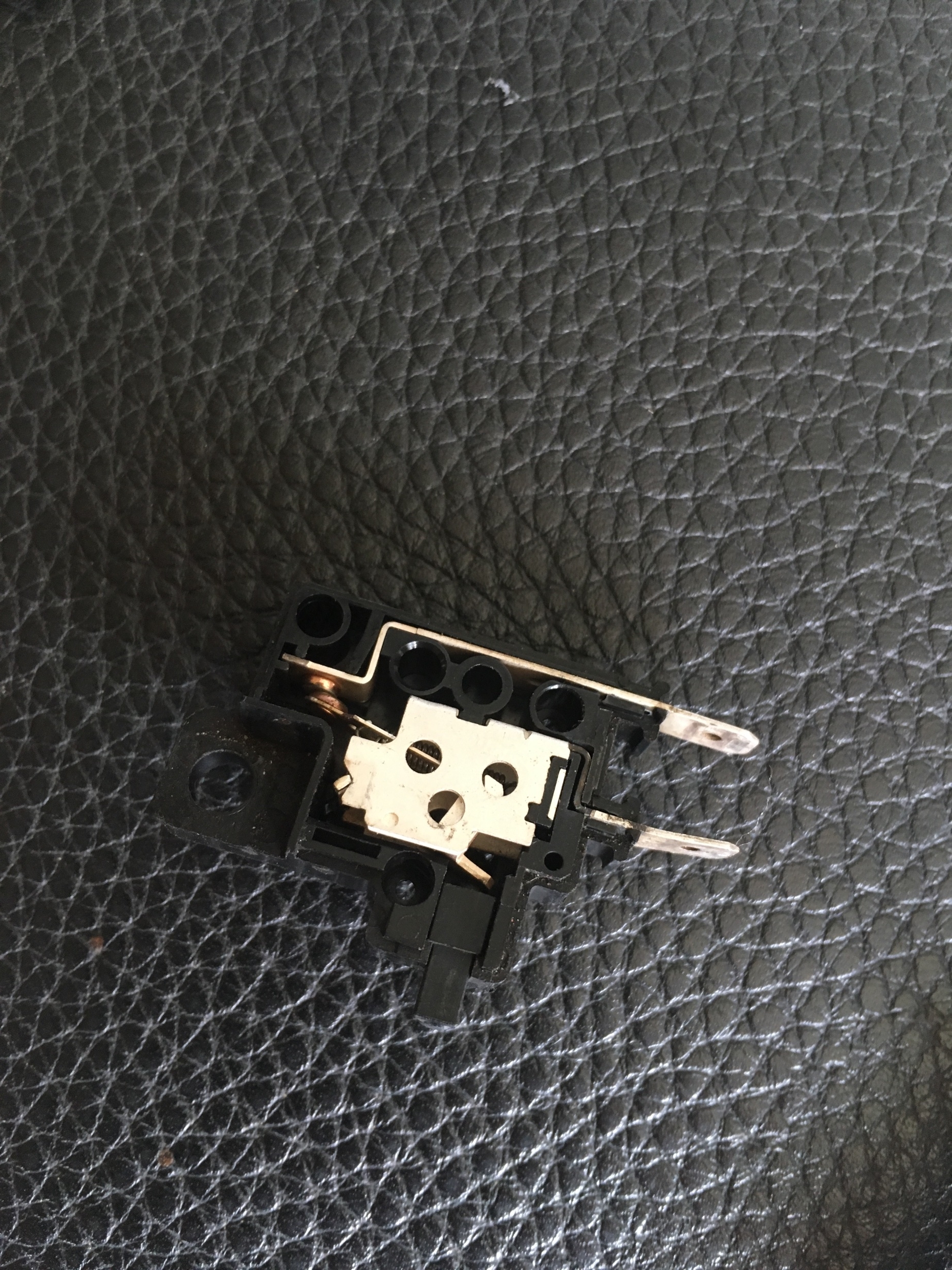

Bei der regelmäßigen, etwa zehnsekündigen techn. Durchsicht ist mir aufgefallen, dass der Bremslichtschalter vorne zum zweiten Mal seinen Dienst quittierte.
Schnell ausgebaut, aufgemacht, Kontakte ausgebaut, abgefeilt und wieder montiert. Funktioniert wieder. Herrlich :prost2:

Das ist ja nett und passend. Danke.
Ich habe gar nicht gewußt, daß man den Schalter auseinandernehmen und den Kontakt nacharbeiten kann.
Ich hatte den Schalter vor 3 Wochen auf die Schnelle wegen Tüv ausgebaut , geflutet, irgendwie zigmal bewegt, bis er wieder ging und wollte ihn noch gegen einen anderen tauschen, hatte nur gerade keinen griffig, aber wenn das so geht, werde ich am Freitag, wenn ich wieder zuhause bin, auch mal dran.

Du musst nur die 3 Stellen, an dem die beiden Hälften verbunden sind, mit einem kleinen Bohrer zwischen den Fingern aufbohren (quasi nur anbohren, da sie mittels Hitze geometrisch ähnlich eines Niet verschweißt sind) und den Schalter danach mit einem kleinen Streifen Klebeband verschließen.

Danke, das schaffe ich. Ich habe normalerweise von geschlachteten Mopeds genügend Schalter liegen und mir einfach keine Gedanken darum gemacht, sondern einfach ausgewechselt und weggeschmissen. Aber so, wurde halt mein Ehr-geiz geweckt.

Ein Tropfen Heissklebstoff funktioniert ebenfalls. Und Glückwunsch zur 100.000 :superfreu:
