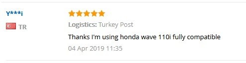

Wenn bei der deutschen Wave das Gehäuse auf der Achse also 35mm breit ist, würde ICH es mit dem Teil von Aliexpress mal versuchen.
Edit: Das steht ja sogar im Feedback:
