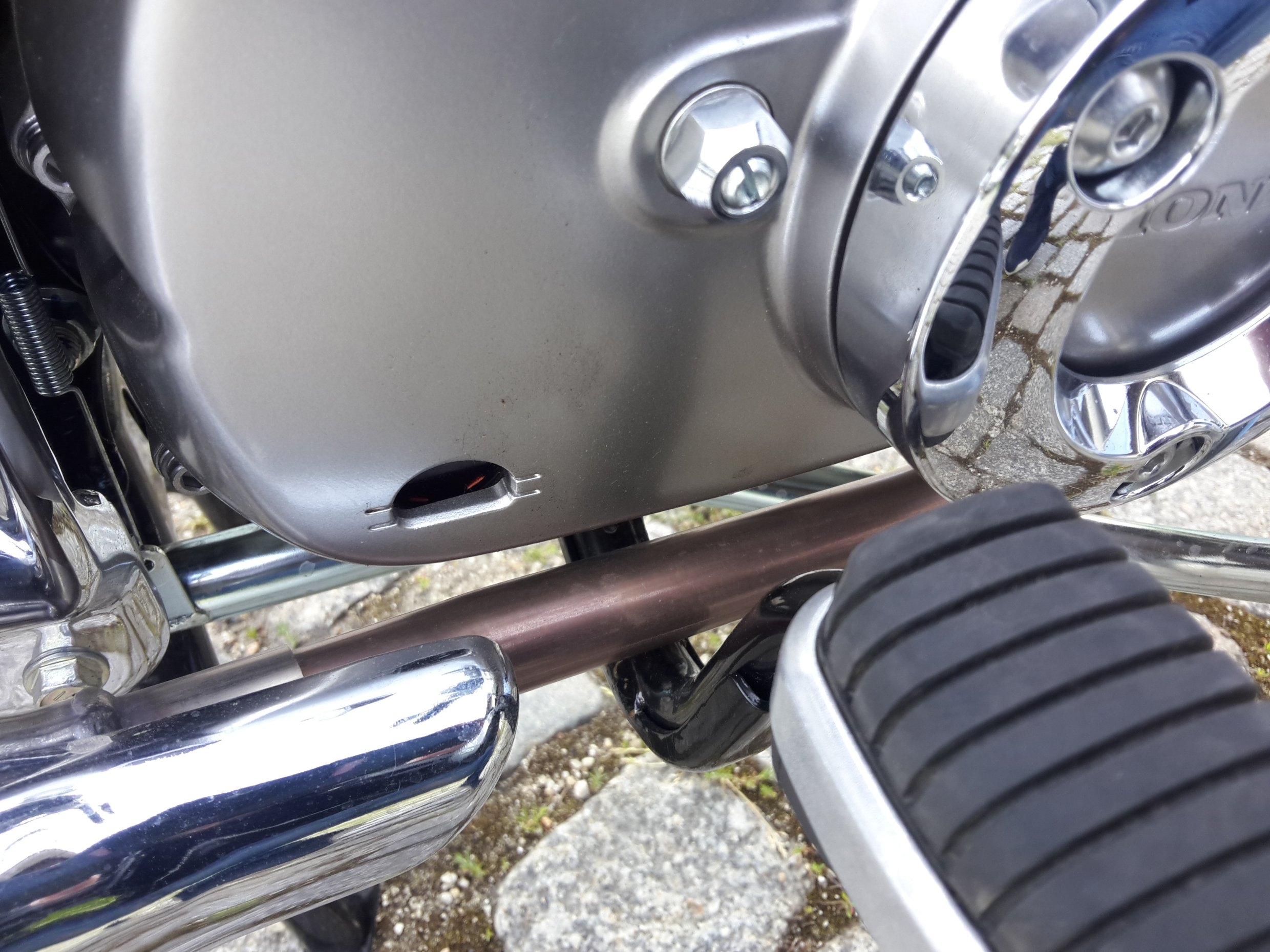

Das Guckloch ist nicht das Loch, in welches Du das Öl einfüllst, es sitzt etwas tiefer. Wenn Du da Öl einfüllen kannst, ist das Glas kaputt.

Ich bin von meiner 300km Tour zurück.
Ich musste während der Tour (im kalten ebenen Zustand) nochmal etwas Öl ablassen, merkwürdigerweise füllte sich im Laufe des Fahrens das Schauglas wieder etwas über Max.
Nun habe ich knapp 300ml abgelassen. Das nächste Mal fülle ich auf jeden Fall 0,8 ein, egal was mir das Schauglas anzeigt.

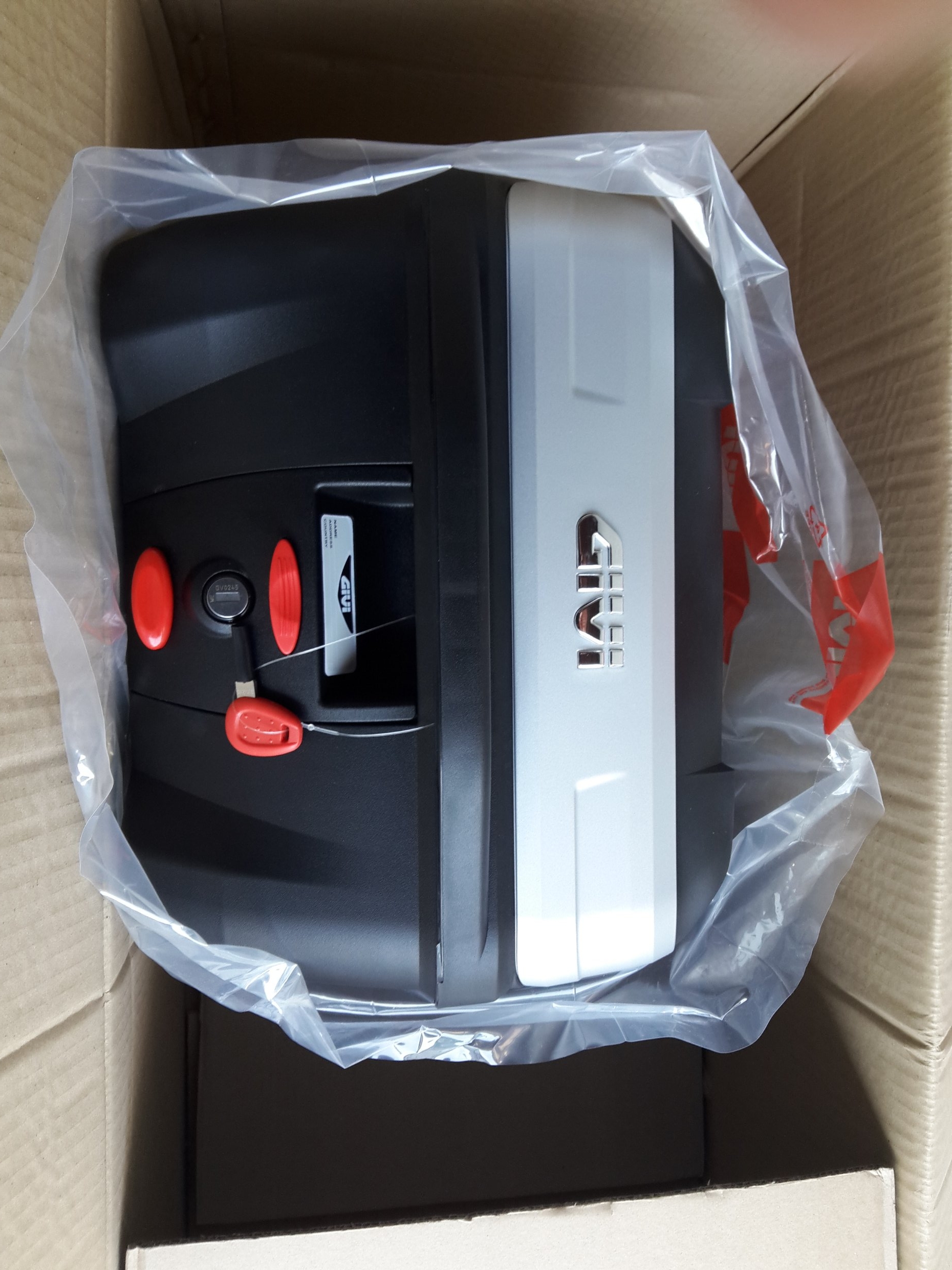

Gestern kam meine Box!
Sie gefällt mir. Die Montage ging einigermaßen mit dem beigelegten Zubehör auf den original Päcklträger. Hätte ich Zeit hätte ich es allerdings besser gemacht, flache Gegenhaltereisen aus einem Stück jeweils vorn und hinten einer wären sinnvoller als die beigelegten vier Stück gebogenen.
Ich denke es hält trotzdem gut, auch gut es lagen selbstsichernde Schrauben bei.
Die Verarbeitung vom Case ist ganz in Ordnung, der Schlüssel hakt minimal. Was nicht so toll ist, das Case klappert ein wenig wenn es aufgesetzt wurde. Das muss ich noch nachbessern, beim Fahren merkt man jedoch davon nichts, nur beim Schieben über Unebenheiten.
So ein Case ist schon etwas tolles, kaum einen Tag montiert, möchte ich nicht mehr ohne. Man lernt es schnell zu schätzen. Evtl, bekomm ich sogar einen Fuelfriend 1,5l mit rein + Regenhose und Gamaschen. Vielleicht erzeuge ich zwei Etagen oder ich bekomme oben innen an den Plastikdeckel ein Netz gespannt, hätte dazu jemand eine Idee ohne Löcher in den Deckel zu bohren?
Ich denke das Case beinflusst nicht den Luftwiderstand, es verschwindet gut hinter meinem Körper. Und toll auf langen Fahrten kann man sich sogar etwas anlehnen was wirklich bequem sein kann, vielleicht kaufe ich mir irgendwann noch ein passendes Lehnenpolster.
Der Abstand zwischen Sitz und Case ist groß genug, um die Cub bequem am Sitzgriff auf den Ständer zu bringen.
Kurz überlegte ich mir nun Fußrasten zu bestellen, denn auf der Givi-Platte sitzt es sich gar nicht so schlecht, ein paar km könnte man sicher direkt da drauf mitfahren. Ein einklickbarer Rücksitz wäre das Highlight, so könnte man ganz einfach wechseln zwischen Case und Sitz.

Als ich ankam, wirkte das Krümmerrohr durch die Hitze etwas farblich angelaufen, täuscht das?

VA-Stahl verfärbt sich durch Hitze, das ist völlig normal.

Wenn was blau anläuft, super. Euro-4 funktioniert.
Je heisser, desto besser - oder?

dass mit dem Auspuffrohr ist tatsächlich so und ist normal so. Wenn unverbranntes Benzin in den Auslass gelangt, verfärbt sich das Metall des Auspuffes durch Nachverbrennung.

Re: Gut Ding!
Hallo Ramon,
mach doch mal ein Foto von der montierten Box von der Seite aus.
Was man jetzt sieht, ist nur der montierte Unterbau?
Ich hab eine 30 Liter QBox, das ist eine flach gehaltene Tasche, weil man sonst das Bein nicht drüberschwingen kann, oder benutzt Du den Durchstieg, oder ist Deine Box ganz flach?
Gute Fahrt.

Re: Gut Ding!
Ich wollte euch nicht antun, eine SuperCub C125 mit Topcase hier abzubilden!
Was sollen die Silhouettisten sagen?
Die Box hat 32 Liter und ist circa 30cm hoch.
Aber auch zuvor nutzte ich schon mädchenhaft den Durchstieg. Alle Vorzüge einer Cub nutzen, seien sie auch noch so peinlich.

Re: Gut Ding!
Wenn's überhaupt spürbar ist, läuft mein Inno, allerdings mit kleiner Puig Scheibe, schneller mit als ohne Topbox
