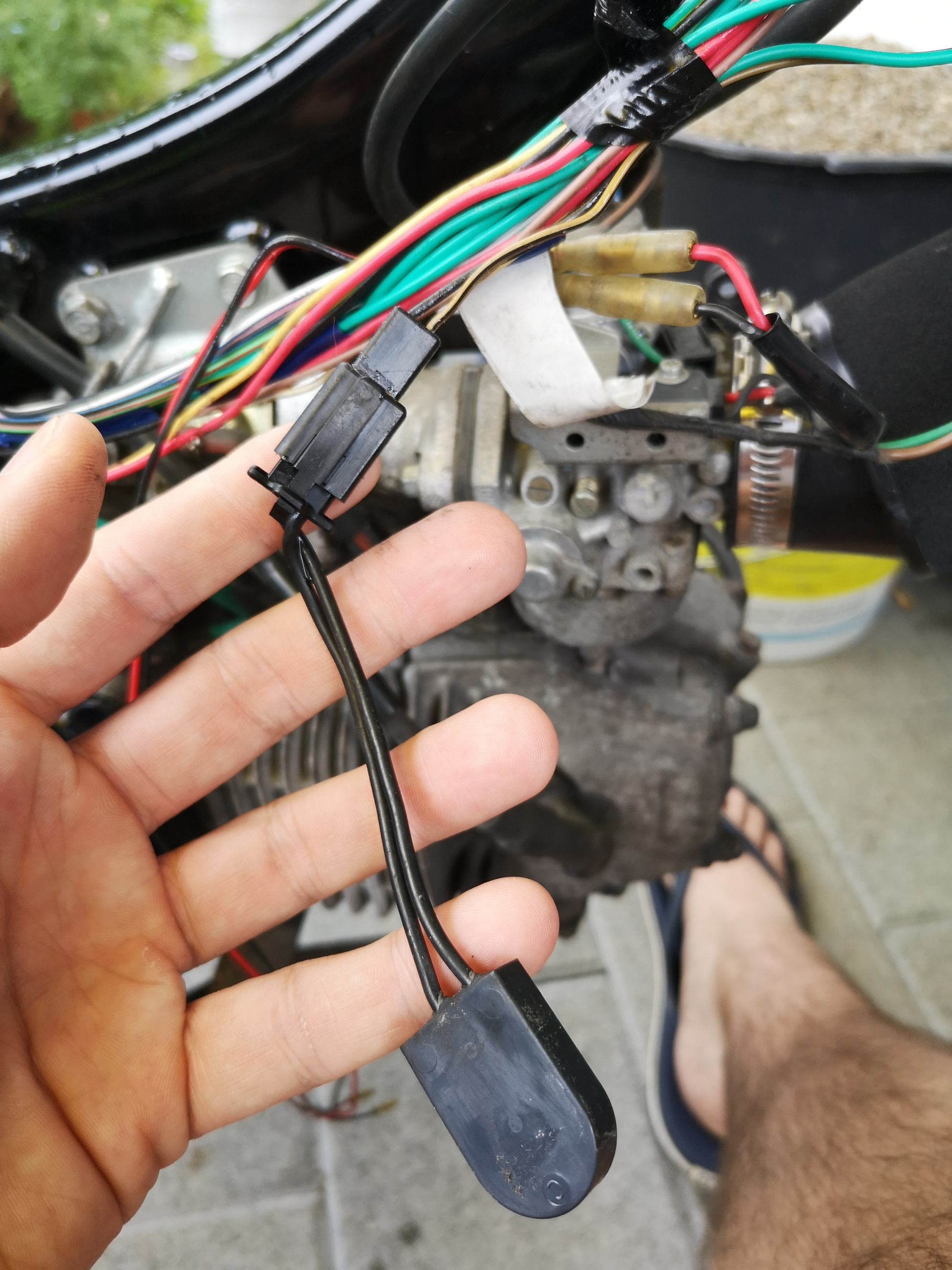

Eine Frage ist schon aufgetreten weitere werden sicher noch folgen... Ich schiess einfach mal mit der ersten los: was ist das für ein "Sensor" (wenn überhaupt) auf dem angehängten Bild? Der war am Kabelbaum angepappt und kommt vom Vergaser? :?:

Beiträge: 5744
Re: Innova Umbau, ein paar technische Fragen
Da hat wohl was mit dem Bild nicht geklappt.
Und Kabel am Vergaser? Du meinst doch bestimmt Einspritzung.

Danke für eure Unterstützung! Das mit dem Bild hat jetzt auch geklappt, musste das umstellen von .jpg auf .PNG. Ich hab das im Eröffnungsbeitrag nachgefügt, da wo es auch hingehört.
Bei meiner Innova handelt es sich um das Vergasermodell - Dank dem Bild vom Kabelbaum bin ich fündig geworden. Es ist die Nummer 14 -> Temp. Sensor. Ich weis jetzt, dass der wohl wichtig ist, ich die Position aber wohl beliebig ändern kann :sonne:

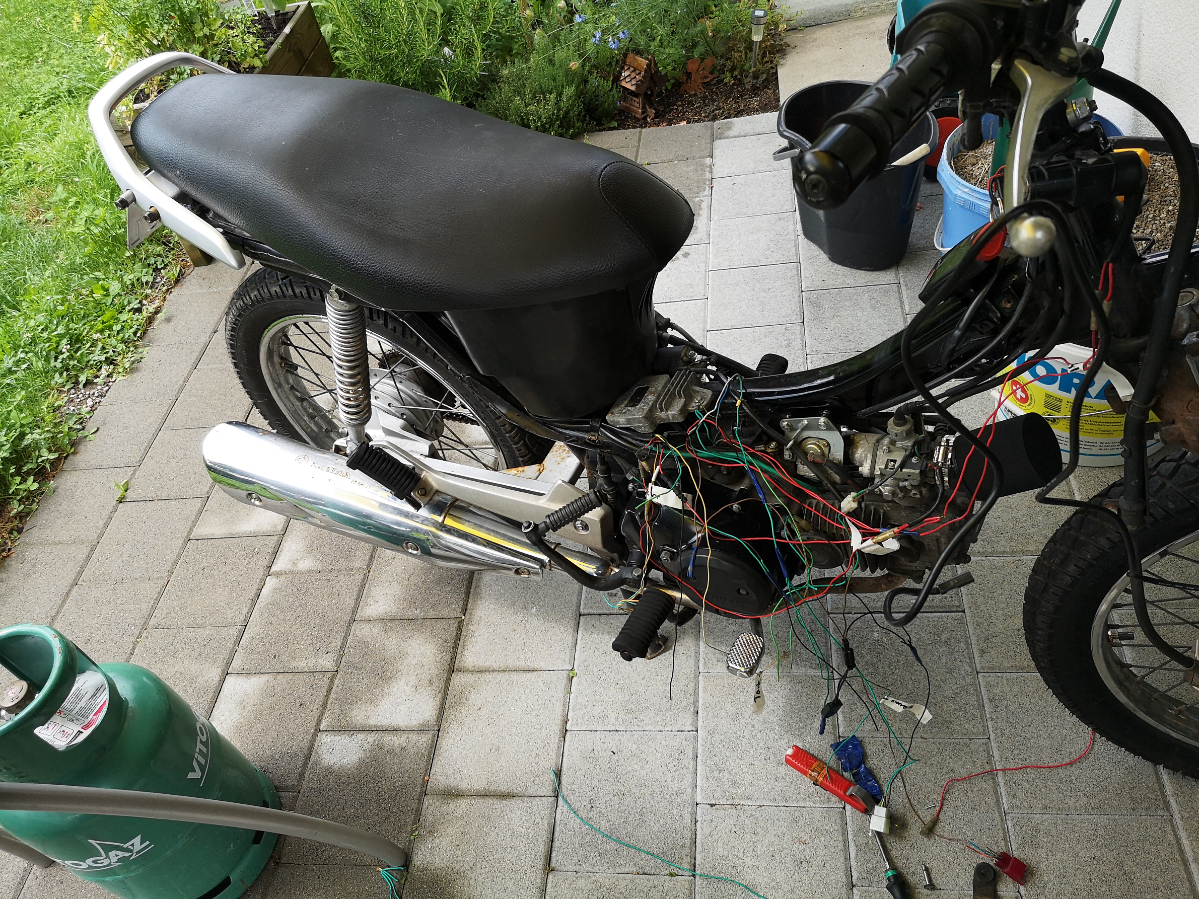

Ich kann euch auch schon ein paar Bilder zeigen, aber nicht erschrecken, der Umbau steht noch recht am Anfang :laugh2:

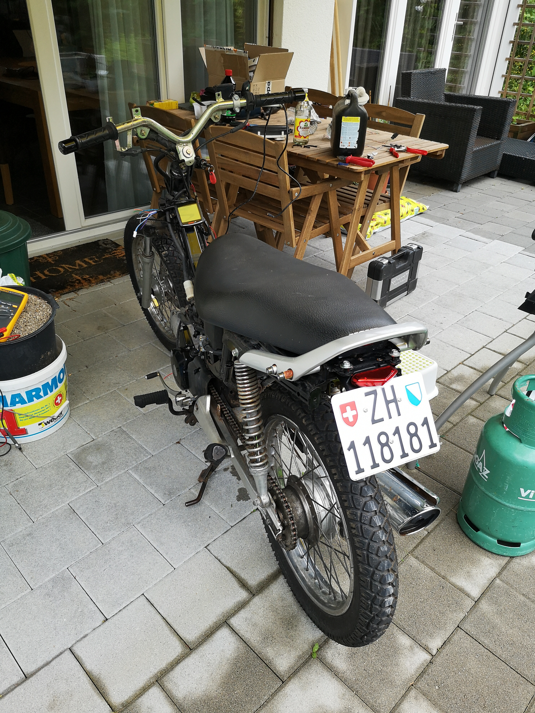

Wobei hinten bin ich schon ziemlich fertig:
der Rest schaut aber noch recht wild aus:
Ich bin jetzt am reduzieren, sprich was kann ich alles wegnehmen, aber so dass die gute noch fährt...

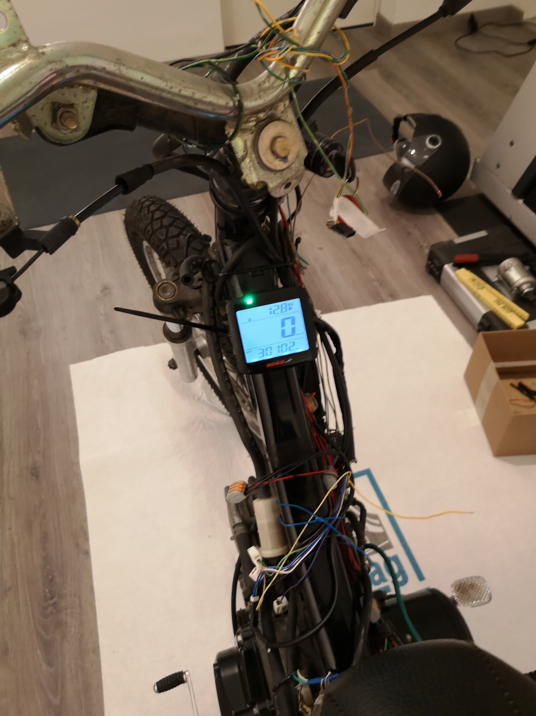

Zuerst den neu installierten Tacho noch genau eingestellt (Radumfang, Tot. KM, etc) und auch gleich getestet. Funktioniert einwandfrei
Habe sogar eine vereinfachte Gang-Anzeige. Die "N" Kontroll-Lampe ist klar für die neutral Position, die Motoren-Kontroll-Lampe habe ich für den 2-ten Gang genommen :up2: Der Rest ist dann irgendwie klar, wenn nix leuchtet entweder 1 oder 3 (od. 4), das sollte man dann aber merken welcher es ist. Eigentlich wollte ich alle Gänge anzeigen, leider sind bei dem Tacho aber nur N und Motorkontrollampe über -12V geschaltet, Blinkeranzeige und Scheinwerfer sind über +12, das wäre etwas kompliziert geworden.

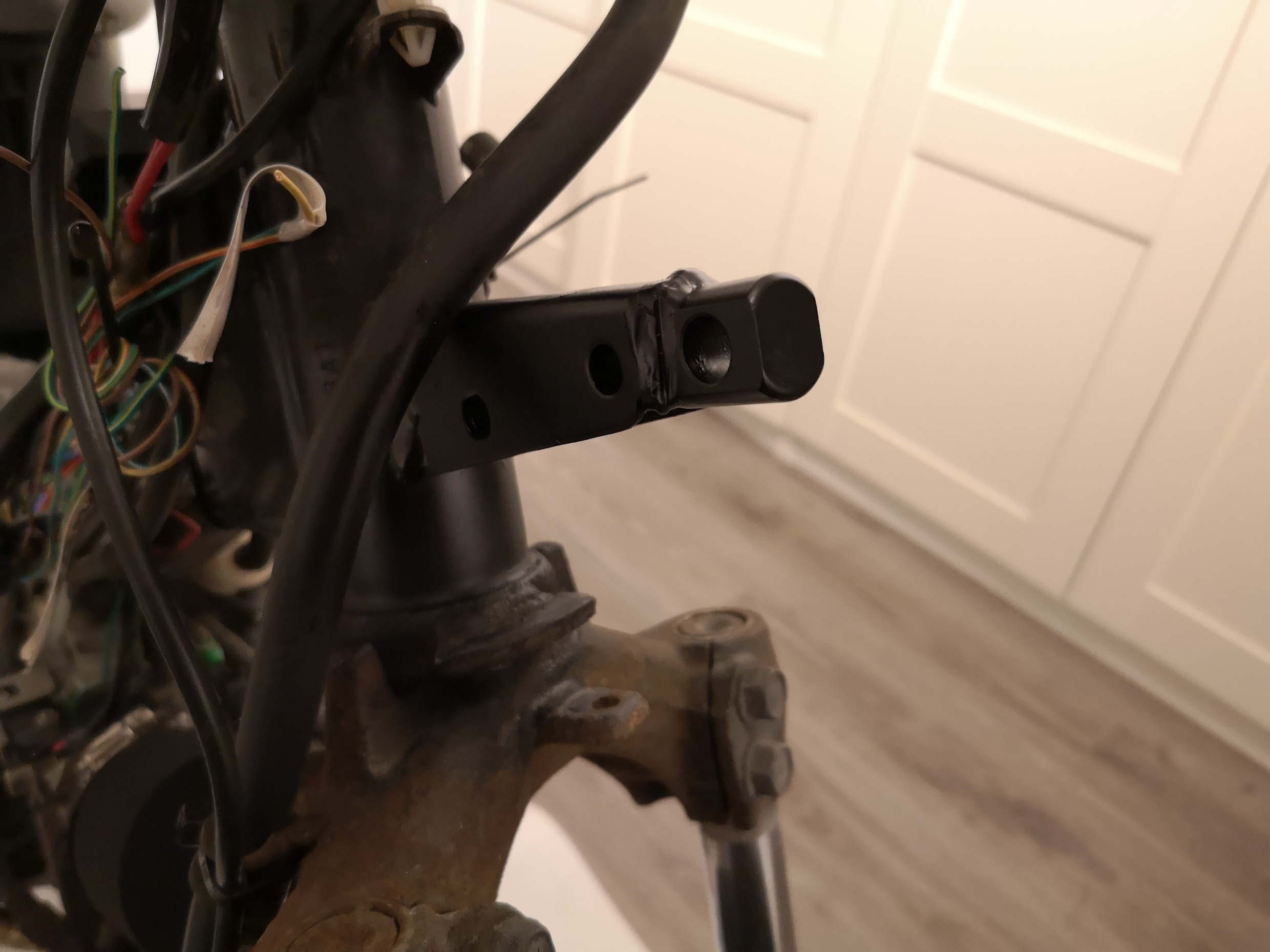

Zudem habe ich mit Unterstützung von einem Kollegen die "Nase" verlängert, was nun als Aufnahme für die neue Lampe dient:

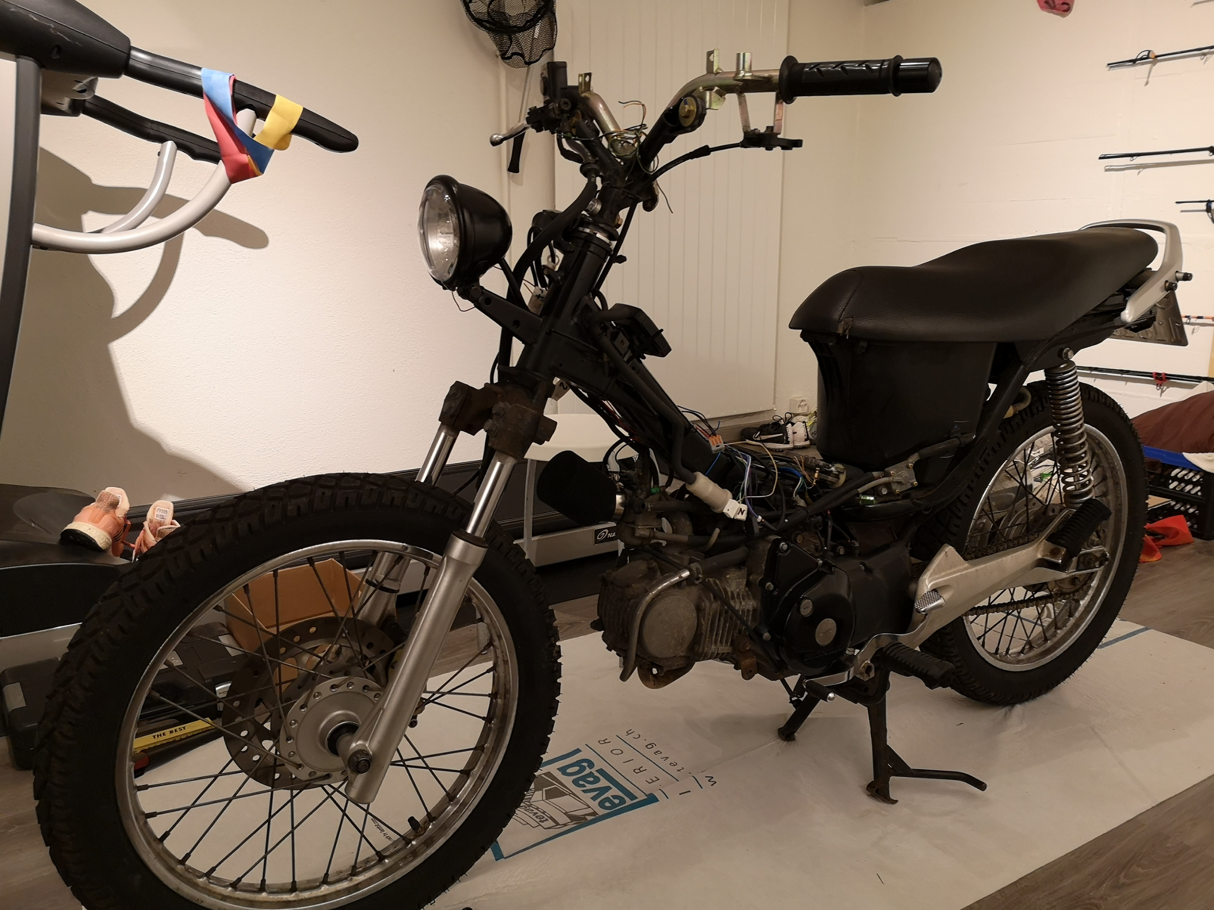

Und noch zum Schluss die neue Lampe (noch nicht verkabelt):
Vorne fehlt noch ein Schutzblech und die ganze Verkablung muss noch "schön" gemacht werden - aber langsam find ich schaut die kleine toll aus :superfreu:
