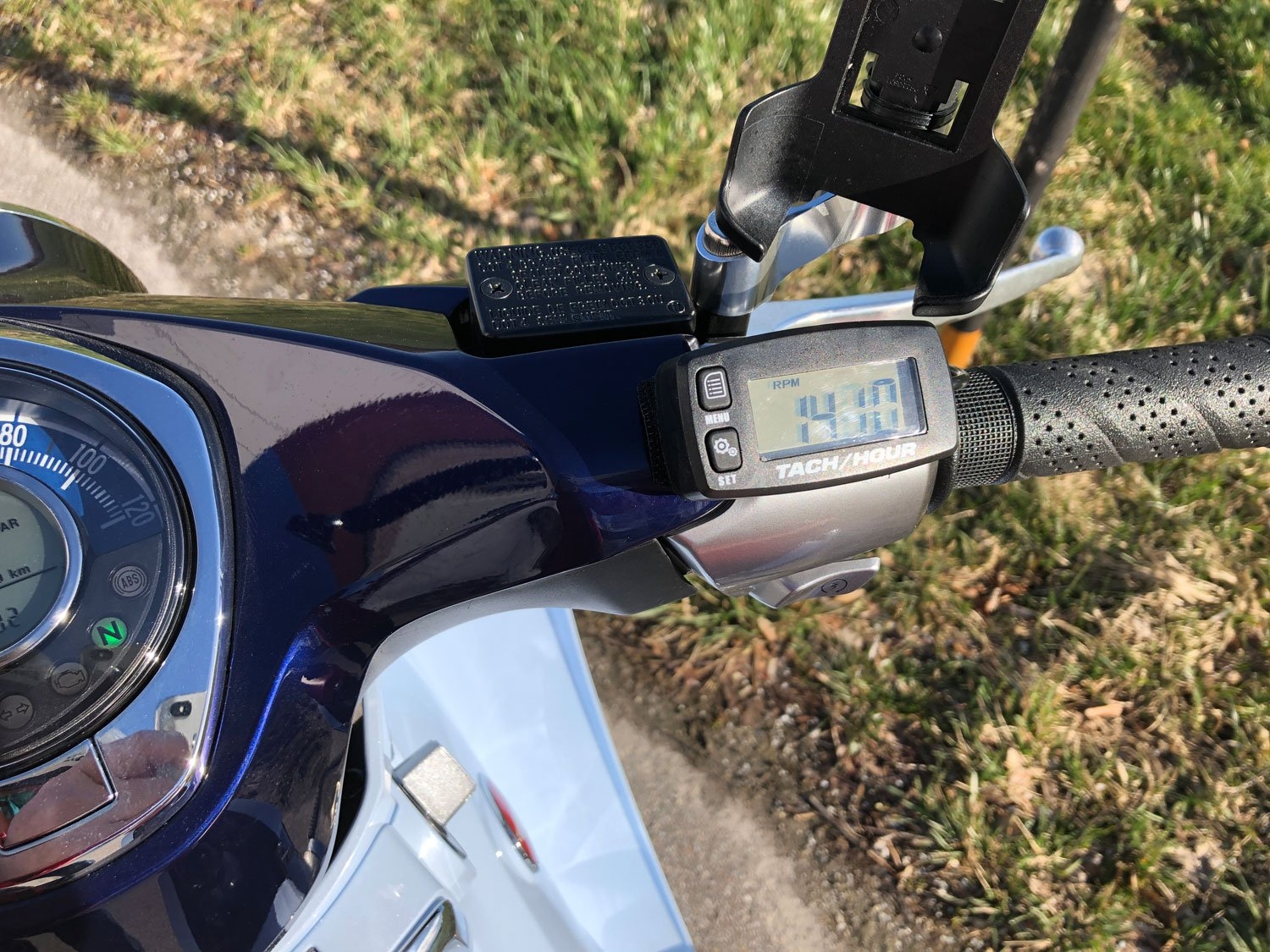

Torsten, den GoandStop Drehzahlmesser gibt's immer noch.
Re: Super Cub 125A Drehzahl bei 100km/h?
Das ist eine großartige Neuigkeit und ich weiß die gute, alte Foren-Tradition seit 1873 auch durchaus zu schätzen. Aber ich brauche ihn immer noch nicht. Meiner funktioniert einwandfrei.
