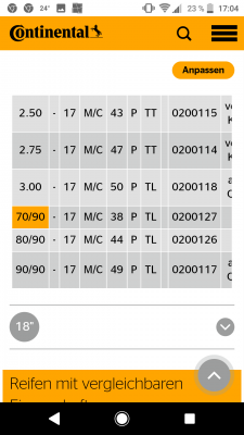

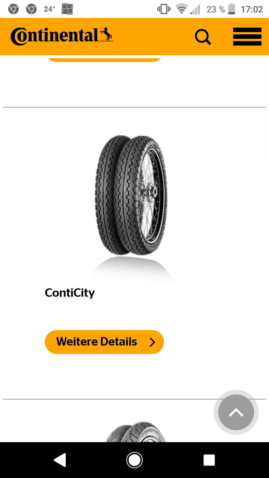

Vielleicht ist ja hier auch was passendes dabei 2,5 + 2,75 TT

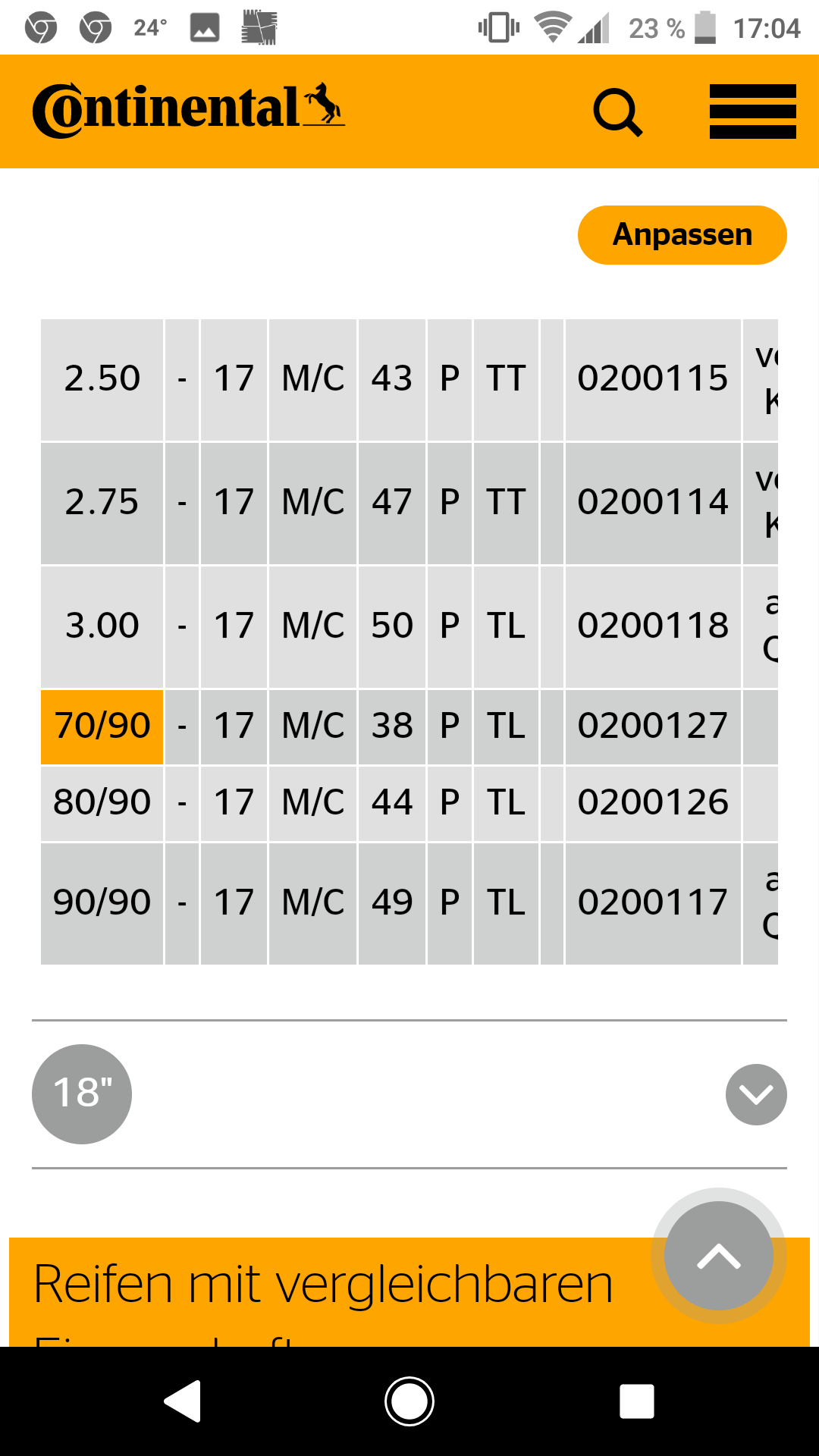

Eher Conti City Go..
Passt die Tragkraft denn eigentlich..?
Gibt's ne Bescheinigung wie bei Michelin?
Conti hat die Innova nicht in der Modellsuche..
