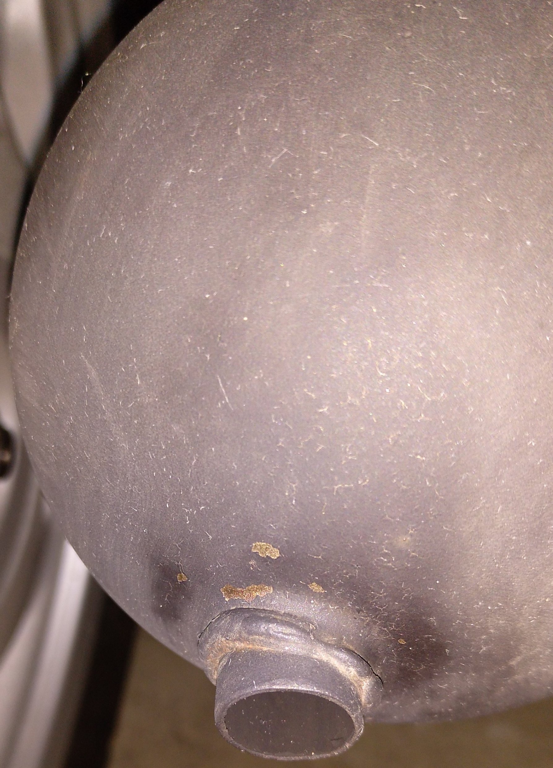

Was rostet da an meiner Honda Vision 50 ?

Ich habe schon öfter gesehen, dass der Krümmer bei der Vision wohl gerne rostet. Meiner ist auch schon etwas heller als der Auspuff.
Wie oft lackiert ihr den, damit da nix "anbrennt"? Ein neuer Auspuff soll ja unverschämt teuer sein...^^

1* /Jahr abbauen, schleifen und neu anspritzen.

Bei welcher Laufleistung pro Jahr denn? Denke das ist auch nicht unerheblich.

Ich habe in einem andere Forum gelesen, daß es auch helfen soll, täglich die Stellen mit einem Hauch Margarine einzureiben.

Lackieren? Nullkommanullmal. Echt? Nö, ist glatt gelogen. Eher weniger.
Fahr die Kiste. Auspuffe rosten von innen her, wenn sich durch zu wenig Fahrbetrieb oder häufigem Kurzstreckenbetrieb Schwitzwasser ansammelt.
Also nochmal: Fahr!
Ansonsten: Neu kaufen und sofort in Kunstharz eingießen lassen

Und dass ein Auspuff nur von Innen rostet, stimmt wohl kaum. Ich habe schon oft genug gesehen, dass Leute den rost von Außen abschleifen und dann neu Lackieren.
Hoooooooooooommmmmmmmm. Ich bin ganz entspannt.
Nur weil du irgendwelche Leute irgendwas machen siehst, bedeutet das noch lange nicht, dass ihr Tun auch sinnvoll ist. Das sage ich dir nicht nur als Eishockeyschiedsrichter ;-)
Ich habe auch nie behauptet, dass ein Auspuff nur von innen rostet. Unterstell mir da nichts.
Das Abschleifen nimmt schneller und mehr Material weg, als es der äußerliche Rost selbst je könnte. Tip: Besorg dir Elektro-Puzzi. Empfehle Forumsuche. Ich hab hier auch noch was liegen.

Nein, jetzt mal im Ernst. Mir ist aufgefallen, dass ich einen Lackschaden an meinem Auspuff habe. Es rostet noch nicht, aber es schimmert gold/bronze.
(Alternativ könnte das auch goldene Farbe sein. Auf dem Kümmer ist auch ein weißer Punkt vom Vorbesitzer... Ist aber sehr unwahrscheinlich. Denke der Lack ist ab.)
Sollte/Kann ich da was drauf machen, damit es nicht rostet?

Die Frage war durchaus ernst gemeint. Kann ich da etwas Ofenlack (bis 750°C) mit nem Pinsel drauf machen, oder wird es eh abblättern?
Müsste mir die Farbe erst kaufen, sonst hätte ich es ohne zu fragen gemacht... Möchte die nicht ohne Nutzen kaufen...

Der Auspuff rostet nicht, aber Lack blättert ab.
Daher nochmals die Frage, ob man den Status quo mit etwas Ofenlack konservieren kann.

Am Krümmer ist es unangenehmer, aber zum Ende des Auspuffs ist die Temperatur normalerweise nicht so problematisch und kleine Stellen wie bei Dir lassen sich eigentlich gut austupfen, damit es nicht so auffällt. Von Dauer ist es nicht und ich nehme sonst für den Krümmer eher so ein Auspuffspray. Reiner Ofenlack ist übrigens kein Schutz gegen Korrosion sondern macht nur schwarz.

Ah, das mit dem Korrosionsschutz wusste ich nicht.
Der Auspufflack schützt gegen Korrosion? Habe bei meinem Honda-Händler angerufen und die würden mir das kostenlos mit dem Lack einsprühen. Allerdings sind die ne Stunde entfernt von mir :/
Habe außerdem gelesen, dass WD40 zur äußerlichen Auspuffpflege geeignet sein soll. Stimmt das?
